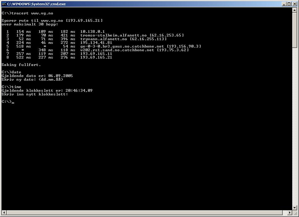

AccessDenied Skrevet 6. september 2005 Skrevet 6. september 2005 Hei folkens Hva kan jeg si....jeg er bosatt i tromsø og for mitt vedkommende er denne såkalte "oppgraderingen" av linja gjort den ubrukelig for Canal-Digitals kunder her i Tromsø. Som vanlig er Canal-Digital (tidligere Avidi) på forskudd når det gjelder skalering av insfrasturktur for å matche denne økte belastningen :/ Linja er ubrukelig til det meste....kapasiteten er sprengt. Gjorde målinger i går (tptest: www.tptest.se) og hadde slettes ikke 5mbit ned / 2mbit opp. Den vanvittige forsinkelsen har naturligivs mye av skylda for dette. All onlinespilling utgår naturligvis. Får timeout på det meste av sider på nettet pga at DNS-forespørslene forsvinner eller at sesjonene til nettstedet timer ut. Ting har vært slik siden lørdag den 03.09 Igjen må jeg berømme Canal-Digitals sin effektive kundeservice. Man må minst vente 1/2 time på å komme igjennom samt at man i beste fall får svar på 1 av 10 eposter man sender inn. Naturligvis får man aldri svar på eposter av det krasse slaget uansett hvor berettiget den typen eposter av og til er. Man må gjerne begynne eposten svært vennlig. Kanskje med en dumt spørsmål....ja...lokke kundesupport til å svare på en måte....deretter kan man begynne å fyre løs og få løst problemet. Uansett. Har vært kunde hos Avidi/Canal-Digital i over 5 år. Min erfaring har alltid vært at denne typen problemer alltid vil oppstå hos denne ISP'en (i hvertfall i Tromsø-regionen). Hadde et ørlite håp om at ting kunne bli bedre da CD overtok, men policyen med å la kundene lide er ikke blitt endret. Naturligvis får man kompensasjon ol om man klager. Kundesupport er også meget hyggelig (det samme er teknikkerne) når man ført får i gang en kommunikasjon. Allikvel er frustrasjonen der hele tiden i og med at tilbudet aldri er stabilt. Legger med en tracing gjort til www.vg.no. Sjekk den ut og gråt sammens med meg

AccessDenied Skrevet 6. september 2005 Skrevet 6. september 2005 Så hva konkluderer man med da ? defekt modem kun på kveldstid ? noe som støyer etter 17.30 tiden. De kan ha kapasitetsproblemer lengre ute i infrastrukturen. Forsøk å kjør disse kommandoene mot et nettsted ol: - tracert - pathping (tracer samt pinger hvert hopp 100 ganger) Du kan å bruke programmet tptest (www.tptest.se) for å måle din reelle nedlasting/opplastingshastighet (TCP og UDP). Mye bedre enn de forskjellige bredbåndsmålerne man finner på div nettsteder og gir et usedvanlig godt bilde av båndbredda de.

kulis Skrevet 6. september 2005 Skrevet 6. september 2005 De kan ha kapasitetsproblemer lengre ute i infrastrukturen. Forsøk å kjør disse kommandoene mot et nettsted ol: - tracert - pathping (tracer samt pinger hvert hopp 100 ganger) Du kan å bruke programmet tptest (www.tptest.se) for å måle din reelle nedlasting/opplastingshastighet (TCP og UDP). Mye bedre enn de forskjellige bredbåndsmålerne man finner på div nettsteder og gir et usedvanlig godt bilde av båndbredda de. Er en flittig bruker av tptest som stort sett verifiserer resultatene fra dinside sin java test eller omvendt tracert mot vg: Tracing route to vg.no [193.69.165.21] over a maximum of 30 hops: 1 <1 ms <1 ms <1 ms 192.168.1.1 2 11 ms 8 ms 7 ms trondheim-nidarvoll-ctrl01.alfanett.no [62.16.227.1] 3 7 ms 10 ms 8 ms trondheim-nidarvoll.alfanett.no [62.16.253.1] 4 14 ms 10 ms 14 ms 195.134.50.34 5 41 ms 44 ms 43 ms tryvann.alfanett.no [62.16.255.73] 6 32 ms 43 ms 37 ms 195.134.41.81 7 17 ms 21 ms 23 ms ge-0-3-0.br3.gaus.no.catchbone.net [193.156.90.3] 8 31 ms 30 ms 35 ms v202.rs1.sand.no.catchbone.net [193.75.3.62] 9 42 ms 143 ms 31 ms 193.69.165.11 10 88 ms 53 ms 54 ms 193.69.165.21 Trace complete. E:\Documents and Settings\SeW>time The current time is: 22:51:49,31 Dinside test: Nedlastingshastighet: 1 757 kbit/s (2 000 000 bytes på 9,109 sek) Opplastingshastighet: 2 338 kbit/s (2 000 000 bytes på 6,844 sek) Dette er min 5000/2000 linje på kveldstid. Uthastigheten er der den skal pluss litt ekstra Det er nok sannsynlig at du har rett angående flaskehals lengre ut i infrastrukturen. Vi kan jo håpe at denne flaskehalsen er fikset etter 10 sept. som var er den offisielle datoen til Canal Digital
