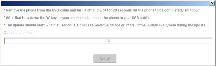

ZeuZ Skrevet 14. juni 2005 Skrevet 14. juni 2005 Den oppdateringstenesten til SE, noken som får den til å fungere? Eg kjem så langt at eg har fått installert programvaren, så har eg fått lasta ned oppdateringane, og får beskjed om å kople tlf til. Så kjem ditta her (sjå bilde) og då stoppa alt opp... men telefonen virka like fint enda då... renka nesten ikkje med at den klare å oppdatere den. Noken som har vore bort i det samme?
iCar Skrevet 14. juni 2005 Skrevet 14. juni 2005 Den oppdateringstenesten til SE, noken som får den til å fungere? Eg kjem så langt at eg har fått installert programvaren, så har eg fått lasta ned oppdateringane, og får beskjed om å kople tlf til. Så kjem ditta her (sjå bilde) og då stoppa alt opp... men telefonen virka like fint enda då... renka nesten ikkje med at den klare å oppdatere den. Noken som har vore bort i det samme? Når du for opp denne vinduen, så tar du av usb kabelen fra mobilen Skrur av mobilen(vent ca 20 sek) Holder inne c knappen på tlf mens du samtidig kobler usb kabelen tilbake på mobilen... SÅ vil du hvis du ikke har installere usb update driverne beskjed om å gjøre d(hvis du har allerede installert så vil oppdateringen starte innen 15 sekunder
ZeuZ Skrevet 14. juni 2005 Skrevet 14. juni 2005 Når du for opp denne vinduen, så tar du av usb kabelen fra mobilenSkrur av mobilen(vent ca 20 sek) Holder inne c knappen på tlf mens du samtidig kobler usb kabelen tilbake på mobilen... SÅ vil du hvis du ikke har installere usb update driverne beskjed om å gjøre d(hvis du har allerede installert så vil oppdateringen starte innen 15 sekunder Men ingenting skjer... oppdateringa berre står å henger, får ikkje spørsmål om å installere noken drivera. Når eg helde inne "c" og setter i USB slår tlf seg på og går til "tast pin" Det går så sikkert meir enn 15 sekund, men ingen aktivitet på hverken tlf eller i oppdateringsprogrammet.
iCar Skrevet 14. juni 2005 Skrevet 14. juni 2005 Når du for opp denne vinduen, så tar du av usb kabelen fra mobilenSkrur av mobilen(vent ca 20 sek) Holder inne c knappen på tlf mens du samtidig kobler usb kabelen tilbake på mobilen... SÅ vil du hvis du ikke har installere usb update driverne beskjed om å gjøre d(hvis du har allerede installert så vil oppdateringen starte innen 15 sekunder Men ingenting skjer... oppdateringa berre står å henger, får ikkje spørsmål om å installere noken drivera. Når eg helde inne "c" og setter i USB slår tlf seg på og går til "tast pin" Det går så sikkert meir enn 15 sekund, men ingen aktivitet på hverken tlf eller i oppdateringsprogrammet. Prøv å bytt usb porten og har du huska å installere disse driverne? http://www.sonyericsson.com/spg.jsp?cc=dk&...=15278&esi=true
