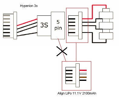

Får uansett ikke ladet Align pakken. Laderen/balansereren har 5-pins kontakt, mens Align batterier har 4-pin, for ikke å nevne forskjellige fargekoder.
8313802[/snapback]
Nei nei, du bruker ikke den adapterkabelen for å lade Align-pakker.
Pluggen på Align sine pakke passer rett inn i balansereren, med en liten modifikasjon.
Skal legge opp et par bilder.

Balanseringspluggen passer rett inn i balansereren
...hvis du bruker en liten kniv og fjerner de sporene på pluggen.

Ja jeg hadde kuttet i pluggen før du kom med bildet, tok hintet ganske fort :p
