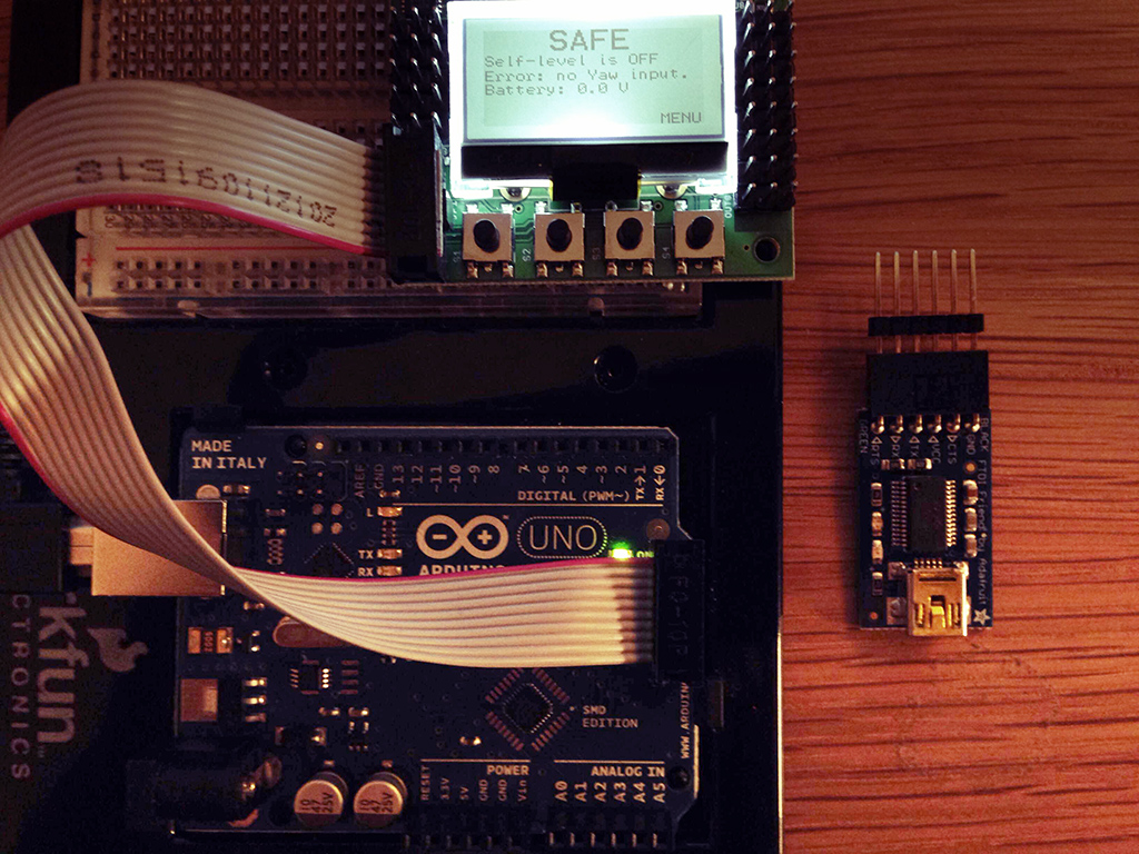

Sliter veldig med å flashe KK 2.0 med ny FW. Har Arduino Uno og FTDI Friend - men i kkmulticopterflashtool_0.74 med Arudino Uno flashed med ArduinoUSBLinker får jeg bare timeout og med FTDI klarer jeg ikke å finne hvordan man kobler det heile rikitg...
Ser at både Arduino og KK har ICSP der alle pins matcher - men hvordan flash KK ved bruk av Arduino Uno og ICSP pins klarer jeg ikk helt å finne ut av...
Og du bruker arduino istedet for en usbASP plugg?
Jeg har kun de 2 tingene der, og jeg velger alt riktig i software - men får bare timeout. Jeg tror man må koble ikke til den ICSP kontaker på arduino med på vanlig digitale utganger - men klarer ikke å finne noe dok på hvordan det skal gjøres...

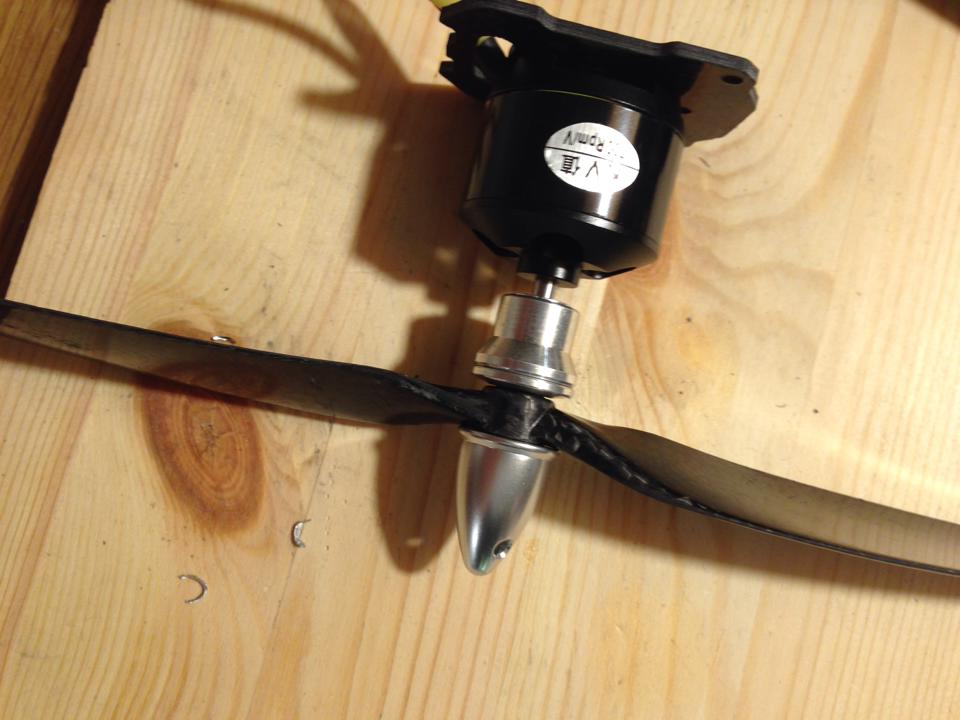

Har også møtt på ett nytt utfordring, prop adaptere til mine motorer med 4mm shaft ser mildt sagt ikke ut:
Søkte på div side, HK, eBay etc men finner ikke noen som er særlig mindre. Og da lurer jeg på om det har noe å si for ytelsen at proppeleren er så langt fra motoren?..
Du vil få kraftigere vibrasjoner enn hvis propellen er nærmere motoren. Hvor bra det går avhenger av hvor rett akslingen er i utgangspunktet og hvor godt balansert propellen er.
Hvilke props er det du bruker? Jeg kjøpte disse her om dagen, for bruk på graupner props på 8mm, ned til 6mm, http://www.getfpv.com/propellers/prop-reducers.html

Det er 12x3.8 carbon, alt passer og funker som det skal - men er litt bekymret når det gjelder den store avstand fra motor til prop - og som cptCory sier så tror jeg også at det vil føre til unødvendig vibrasjon...
Så er egentlig på jakt etter alternativer til 4mm shaft for 6mm prop.

Ah, du må ha adapter for tingen ja, ikke bare spacere.
Ingen av mine motorer krever noe ekstra adapter, utenom spacer for å få riktig fitt, så jeg kan nok dessverre ikke gi deg noe mer råd.
Vel om du har litt vibrasjon, vil det lett økes til mer og mer jo mer gass du gir (kommer ikke og går i perioder slik det vanligvis gjør)
Vanligvis skulle det ikke være noe problem å ha det slik. Jeg har tilsvarende på alle mine fly!
Dersom dette hadde vært et vanlig problem, ville det vært mye vanligere med motorfestene mellom motoren og proppelen, for å gjøre avstandene så små som mulig...
