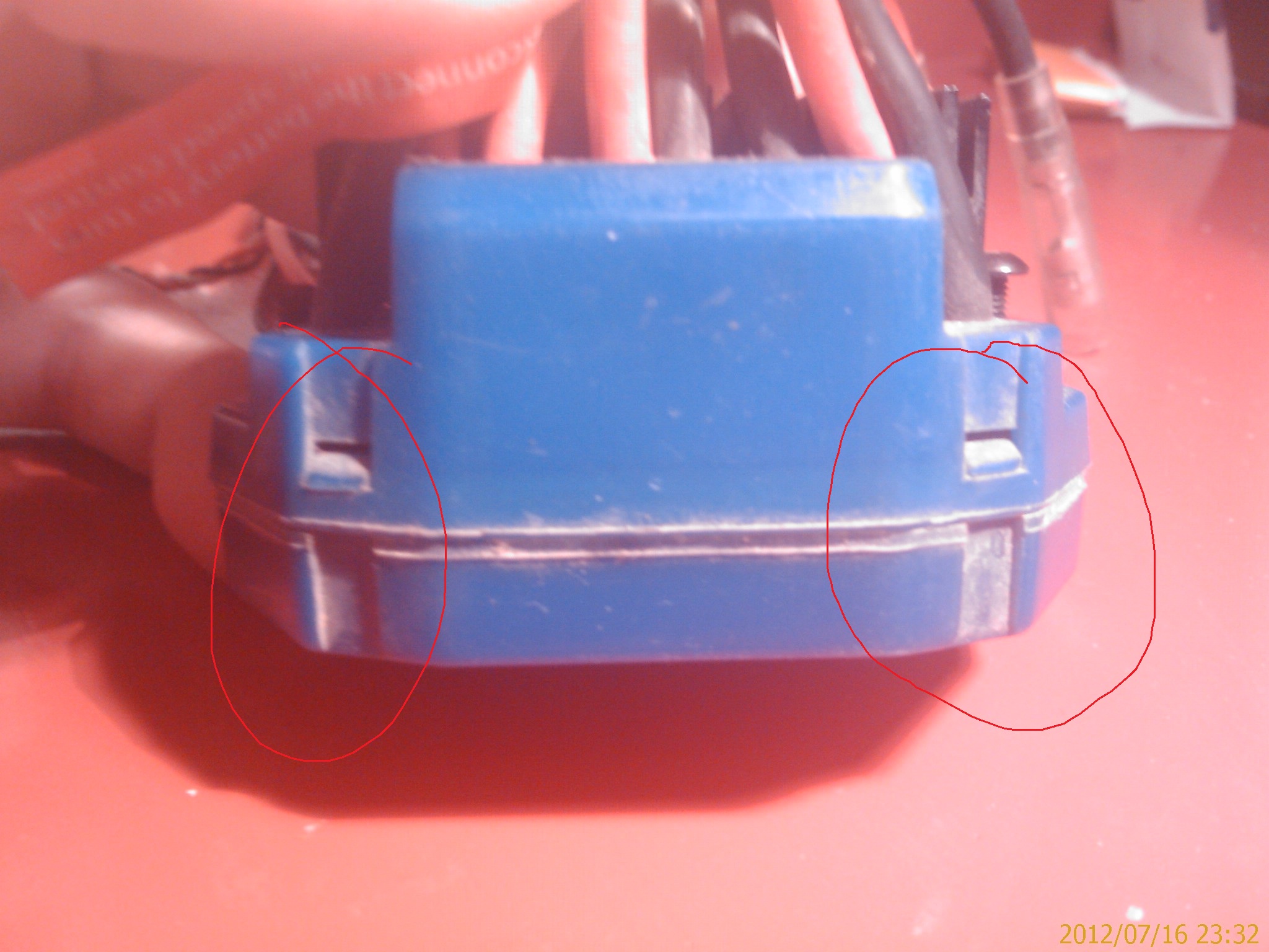

Itek Skrevet 16. juli 2012 Skrevet 16. juli 2012 Jeg tok ut regulatoren ut a bilen for en stund siden og da så jeg at det var flere hull som vannet kan komme inn i. prøv å teipe/ tette igjen de hullene og prøv da. Nå har jeg sjekket ESCen, og jeg fant ingen hull... Tok silikon rundt hele kanten og rundt hullet der signalkabelen går inn. Da ble det litt bedre. Var ute å kjørte i regnet i helgen (det regnet som bare det), og den holdt ganske lenge før reversen begynte å kødde. Prøvde også å åpne ESCen uten hell, noen som vet om det er noe triks der? Må man ta av kjøleribbene først kanskje? Har bestillt meg Plasti Dip som jeg skal behandle kretskortet til ESCen med tenkte jeg. Ellers var det noen helt rå turer ute i regnet. Kjøre 4-batteripakker. Fikk også testet 5000 mah-batteriene som jeg fikk på fredagen. Det var noe mer punch i de enn stock 3000 mah. Hvordan tørker du escen mellom hver gang? - det er en fare for at vann legger seg inni. Dette må helst ut igjen! - åpne escen og legge den til tørk før du forsegler den 100% med flytende tape/plastidip er en god ide! Tviler på at kjøleribbene må av først. Det skal være kontakt mellom kjøleribbene og komponentene på escen for best mulig effekt! Det er sikkert litt kjølepasta el. også imellom
Deppss Skrevet 16. juli 2012 Skrevet 16. juli 2012 Nå har jeg sjekket ESCen, og jeg fant ingen hull... Tok silikon rundt hele kanten og rundt hullet der signalkabelen går inn. Da ble det litt bedre. Var ute å kjørte i regnet i helgen (det regnet som bare det), og den holdt ganske lenge før reversen begynte å kødde. Prøvde også å åpne ESCen uten hell, noen som vet om det er noe triks der? Må man ta av kjøleribbene først kanskje? Har bestillt meg Plasti Dip som jeg skal behandle kretskortet til ESCen med tenkte jeg. Ellers var det noen helt rå turer ute i regnet. Kjøre 4-batteripakker. Fikk også testet 5000 mah-batteriene som jeg fikk på fredagen. Det var noe mer punch i de enn stock 3000 mah. På min ESC så er det nesten luftekanaler store hull som du ser på bildet. Ser at den er gangske utsatt for vannsprut fra venstre forhjul. Som du ser på bildet her så er det massive monsterhull som vann og snø kommer inn i. Prøv å teipe de igjen. Gjorde det men min bil og det fungerte knallbra. Itek: Det står at den er vanntett, så jeg har tatt det som en selvfølge og kjørt på med vann og så overlater jeg tørkinga til tiden
xibriz Skrevet 17. juli 2012 Skrevet 17. juli 2012 Hvordan tørker du escen mellom hver gang? - det er en fare for at vann legger seg inni. Dette må helst ut igjen! Jeg venter til neste dag På min ESC så er det nesten luftekanaler store hull som du ser på bildet. Jeg la silikon rundt hele den kanten som splitter ESCen, kjørte godt på der du har merket av på bildet. Den ble betraktelig bedre fra første gang da den ikke klarte en liten vannpytt, til nå når jeg kjørte nesten hele batteripakken i hølregnet. Men den ble som sagt ikke 100%. Har bestilt meg Plasti Dip slik at jeg kan dippe hele hovedkortet til ESCen oppi dær, men jeg klarer sannsynligvis ikke å dele ESCen uten å ødelegge noe. Prøvde med 4 skrujern på de festene, og enda ville den ikke deles i to.
