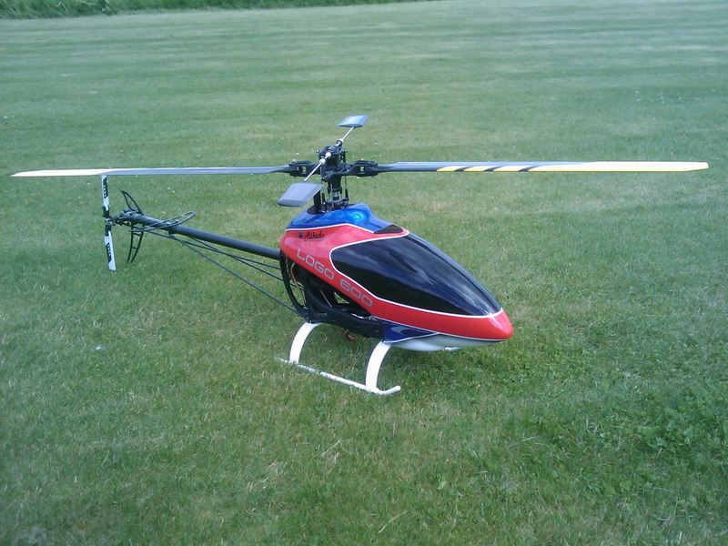

perpyro Skrevet 26. juli 2011 Skrevet 26. juli 2011 Slike heli er farlige for du blir fort avhengig og går fra den der til en sånn en ganske fort.
xibriz Skrevet 26. juli 2011 Skrevet 26. juli 2011 Det skal man ikke se bort ifra Jeg fikk jo låne helikopteret fordi jeg ville ha litt mer utfordning enn det bilene mine gir meg
Illus Skrevet 26. juli 2011 Skrevet 26. juli 2011 Må bare nevne at de små micro-heliene til under tusenlappen nok ikke vil gi så mye glede, men desto mer frustrasjon. De har meget begrensede manøvreringsegenskaper og er svært lite robuste. Det er alt for mange som mister interessen for denne fantastiske hobbyen bare fordi de kjøpte noe billig vræl som i utgangspunktet er dømt til å krasje. Men om man tar det for det det er.. billig 5-minutters leketøy så er det bare å kjøre på

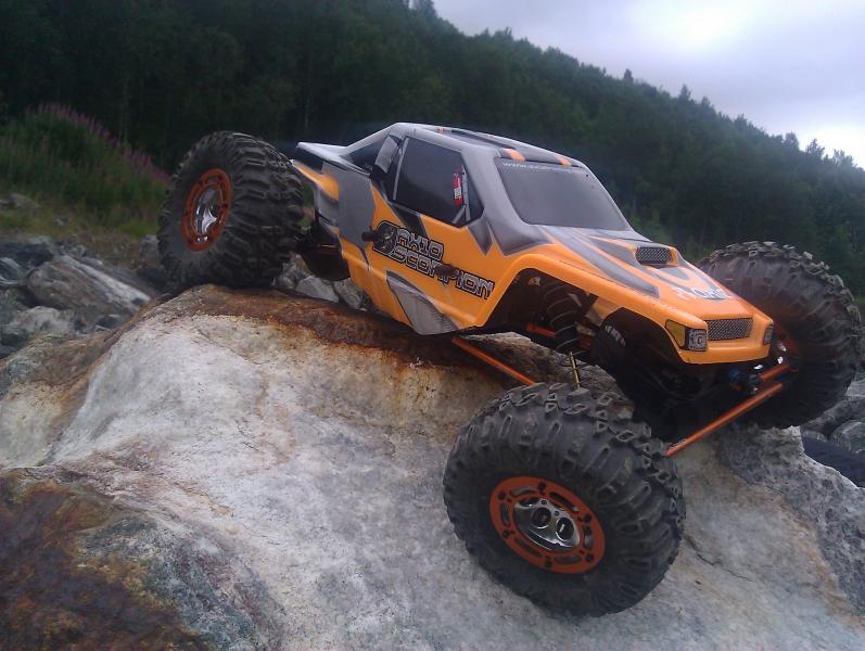

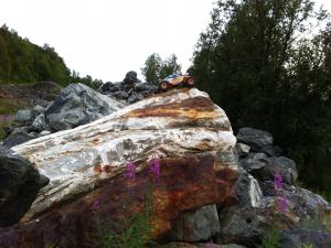

Deppss Skrevet 2. august 2011 Skrevet 2. august 2011 Har blitt litt hekta på crawling Det er grisemoro det der Bare synd E-Maxxen min ikke er egnet til det der...
