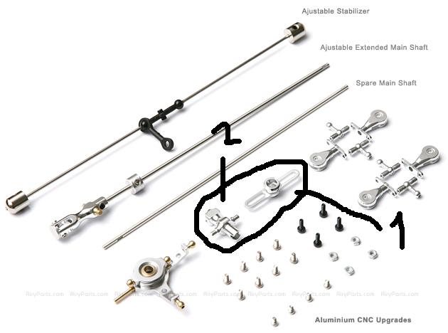

Jotun Skrevet 14. mai 2010 Skrevet 14. mai 2010 Hvilken oppgraderinger er det du har fått tak i? Kjøpte først en vanlig silver metal upgrade, men bestilte en ultimate performance pack. <--- De er gode til å finne på spenstige navn En slik: Husker ikke om det var her eg bestilte den. Denne fjerner hvertfall bladestrike problemene, og skrytelista sier at vind vil bli mindre et problem når man justerer inn stabilisator vektene. Dog blir det jo da mer følsomt og vrient å styre. Så eg kommer nok til å kjøre med de helt ute nå. Så til dagens aldri så lille flause: Eg skrudde den første upgrade saken feil sammen. Meeeget mulig problemene stammer derfra ilag med problemene med den forsvunnede skruen. Se vedlagte bilde. De innringede delene klarte eg å sette feil. I del nummer to er det spor som skruene på del nummer 1 skal skrues inn i for å låse rotasjonen på del 1. I et mongosvakt øyeblikk (ikke spør hva som har skjedd) så klarte eg å sette del 1 opp ned. Dermed måtte eg skru til skruene så hardt for å hindre rotasjon. Det ble jo bare ikke bra nok. Pluss av denne swasjplaten også ville til å ta oppi del 1 i visse ekstreme tilfeller. Nå har eg derimot montert sammen ultimate saken. Alt ser meget mye bedre ut. Skal ta meg en liten testrunde før eg setter skruene inn med locktite. loctite 243 sier du perpyro: Er denne sånn "sett inn skruen og ikke engang tenk på å noengang få den opp igjen" eller mer sånn " sett inn skruen for å styrke gjenger og hindre utskruing, men mulig å få opp igjen" stoff? Eg tror eg står over å sette inn noen av skruene med loctite som limer fast alt forever. En krasj så har man jo da et kjempeproblem isåfall. Har dere noen mening angående dette? Eg blir irritert når eg tenker på den feilmonteringen ass
perpyro Skrevet 14. mai 2010 Skrevet 14. mai 2010 Såg ut som et greit sett men bladholderne som følger med er søppel. Har prøvd å få alu bladholdere i tilsvarende utførelsen til å funke men endte med endeløs TBE før jeg ga opp og monterte plastholdere igjen som for øvrig fikset problemet kopmplett. Loctite 243 er en jengelim beregnet for å få opp igjen. Er såkalt medium trength og lar seg skru opp med verktøy. Den sitter løsere en biltema sin loctite som er nærmere Loctite 270 som er et jengelim for mere permanent festing. Hart brukt den på både lama og Trex 450 med hell. Jeg laga meg egen flybar der jeg kappa vekk de originale vektene og benyttet hjulstoppere som vekter i stedenfor. Testa med vektene helt ytterst til midt på stanga men fant ut at med vektene lengere inn var det lettere å få lagt heliet over på sida uten muligheter for å rette opp igjen. Jeg må jo si at jeg testa dette med standar lengde inneraksling med alu topp så mulig du kommer ut av det når bladestrike og flybarstrike ikke er et tema lengere. Skriv gjerne hvordan delene funker med tanke på manøvreringsevne og stabilitet for jeg har fortsatt vraket av V3en og en pent brukt V4 på hylla.
