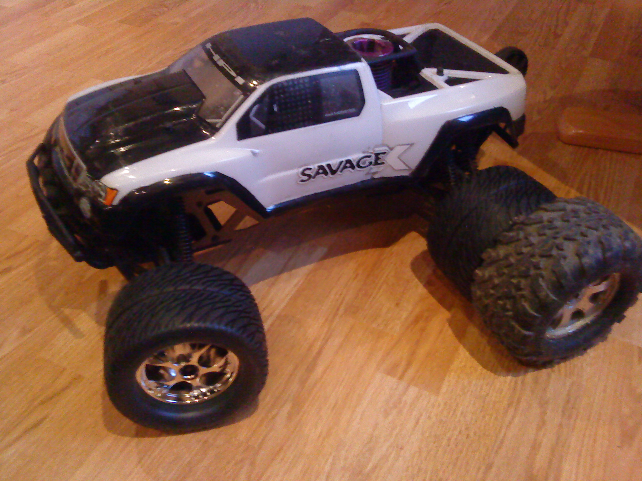

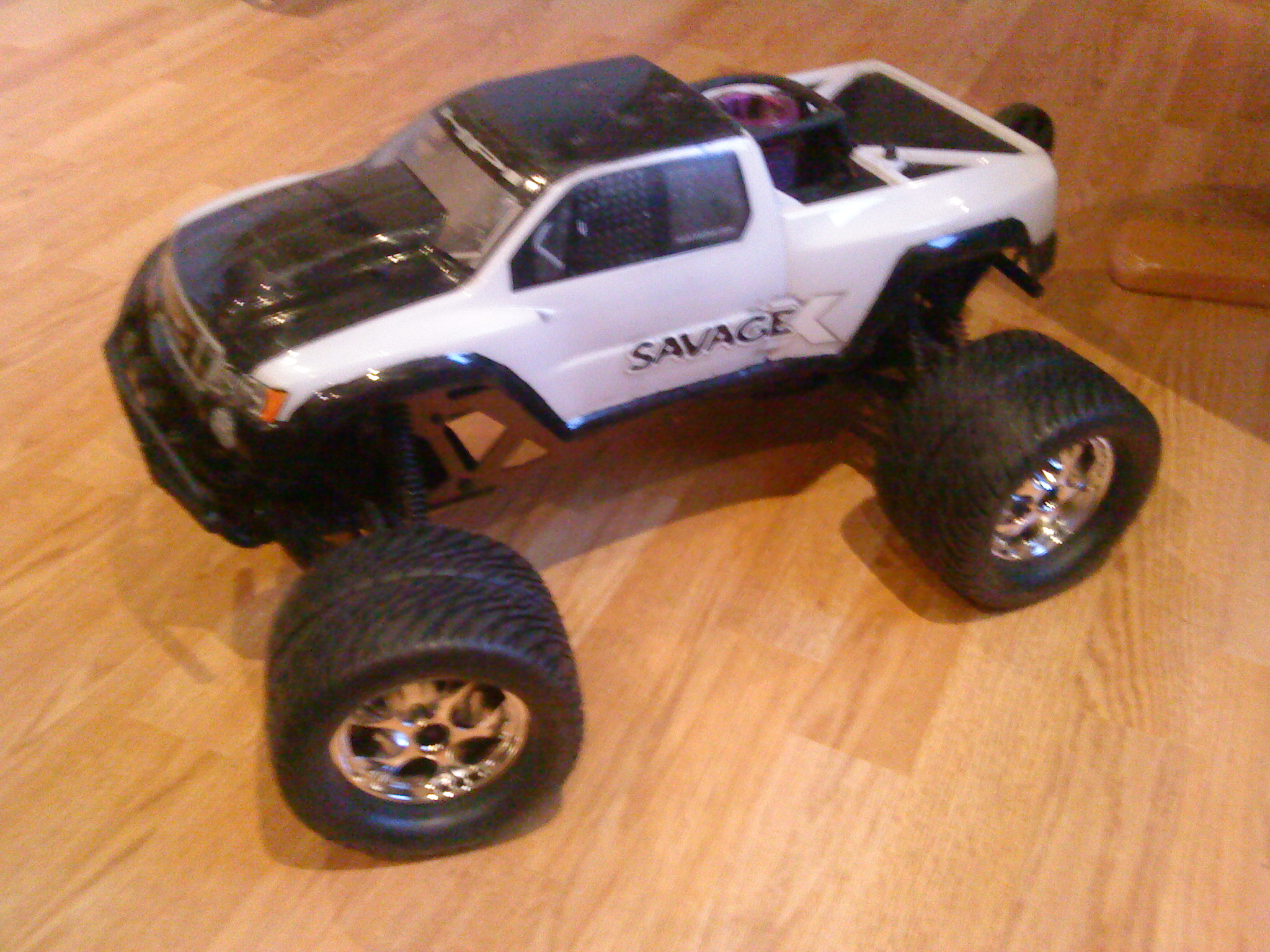

Cutthroat Bill Skrevet 30. mars 2010 Skrevet 30. mars 2010 (endret) Da var nye hjul på plass også. Mangler bare lengre bærearmer og lavere TVP-er nå. :] Endret 2. april 2010 av Cutthroat Bill
Znaky Skrevet 30. mars 2010 Skrevet 30. mars 2010 Da var nye hjul på plass også. Mangler bare lengre bærearmer og lavere TVP-er nå. :] Bærearmer? Er det A-armer? Og hva er TVP?
Cutthroat Bill Skrevet 30. mars 2010 Skrevet 30. mars 2010 Ja, det er vel samme greiene. TVP står for Twin Vertical Plates, og er de to vertikale platene som alt sammen er skrudd sammen på. Jeg vil ha noen som er litt lavere slik at tyngdepunktet blir lavere.

Cutthroat Bill Skrevet 30. mars 2010 Skrevet 30. mars 2010 (endret) Jeg kjøpte kun lengre og lavere TVP. Ble for dyrt for meg i denne omgangen å kjøpe lengre bærearmer følte jeg, får se til sommeren om det skjer mer. Jeg kjøpte både mine TVP og midtankmod set hos http://www.innovative-rc.com/ de ligger i england, og har så langt jeg har vært borti, bra support, bra varer, og rask frakt. Takk for linken. Har bilen din lett for å velte på asfalt? Og hvordan er bilen å kjøre med lengre TVP-er? Vanlige karosserier passer vel ikke like bra lengre, vil jeg tro, med tanke på akselavstanden. Jeg sjekket forresten hvor lav og bred bilen min blir med de nye hjulene, nye TVP-er og bærearmset fra Fastlane. Hjulene alene gjør bilen 10-11mm lavere, og sammen med TVP-ene blir den ca 23mm lavere. Med Bærearmsettet blir den ca 25mm bredere. Da burde den sitte som limt på asfalt. Red.: Disse TVP-ene flytter antagelig bare motor, gearboks og radioboks nedover, og gjør ikke hele bilen lavere. Er en del hop-ups til 4x4 allerede. Venom, RPM og Pro-Line har laget litt forskjellig. Men lurer på om et sett med Pro-Line Split Six Bead Locs er verdt prisforskjellen i forhold til standard svarte Traxxas-felger. Kan omtrent få 3 sett med traxxas sine, men med split six slipper man å lime se de kan lett brukes mange ganger med flere dekk. Jeg vurdert selv å kjøpe Prolines beadlock-felger, men jeg ombestemte meg da noen påpekte at de ikke fungerer for bilene med oppgraderte motorer, slik som VXL. De holdt rett og slett ikke godt nok på dekkene til å takle så høye g-krefter. Endret 30. mars 2010 av Cutthroat Bill
lain Skrevet 30. mars 2010 Skrevet 30. mars 2010 Så lenge jeg kjører med phatline dekkene, ligger den veldig bra på. De hjelper ganske enormt i forhold til ballong dekkene jeg har for terrengkjøring. Jeg valgte også lengre TVP som sagt, som er med på å øke hjulavstanden endel, plus senke tyngdepunktet på hele bilen, så vil tro det også er med å hjelpe. Sist så gikk jeg for en midtankmod, så jeg fikk veldig god fordeling av vekt utover hele bilens lengde, dette også så lavt som mulig. Alt i alt, veldig godt fornøyd, bare jeg får tid nå, så blir det å montere alu potte, ny batteriboks (da jeg klarte å knuse den gamle) og bytte noen dempere fra en vill kjøretur uten batteri i fjor. (rart hvordan failsafe ikke fungerer uten batteri ^^ )
