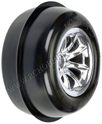

sedsberg Skrevet 12. juli 2009 Skrevet 12. juli 2009 Hvor mye dekkene slites kommer veldig an på hva de er beregnet på. Asfalt er etter min erfaring veldig hardt på "billige" offroad dekk.Derfor jeg kjøpte litt dyrere asfalt dekk til sånn lek, også har jeg egne offroad dekk til idiotkjøring. Ja jeg kommer nok til å bruke en del penger på dekk. Skal ha ett sett til asfalt, et til generell off-road og ett sett til sand. Men jeg sliter med å finne noen gode asfalt-dekk og fordekk til sand. Er disse jeg ikke finner i "riktig" størrelse.

Rikky Skrevet 12. juli 2009 Skrevet 12. juli 2009 Skal ha ett sett til asfalt, et til generell off-road og ett sett til sand. Men jeg sliter med å finne noen gode asfalt-dekk og fordekk til sand. Er det HPI Baja du har? Hva med Hostile slicks, Hostile MX Nightmare og HPI paddles? Jeg har prøvd HPIs asfaltdekk, og jeg synes de satt skikkelig dårlig på veien. De blir også fort slitt.

sedsberg Skrevet 12. juli 2009 Skrevet 12. juli 2009 http://www.hpieurope.com/piw.php?lang=en&partNo=4736http://www.hpieurope.com/piw.php?lang=en&partNo=4831 Er ikke disse praktisk talt perfekte? Tak takk. Burde lett der selv først. De ser veldig gode ut. Men jeg fant så og si de jeg var ute etter: http://www.hpieurope.com/piw.php?lang=en&partNo=4843 Hadde disse og skovledekk på Rustleren tidligere. De var helt sinnsyke i sand. Nå trenger jeg bare sand...
