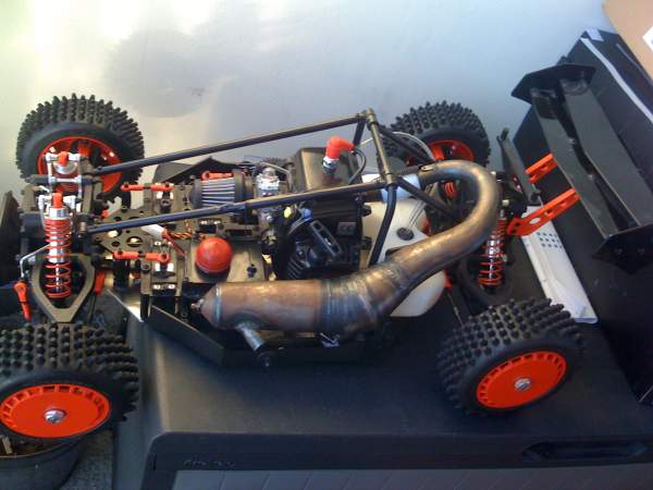

JonV Skrevet 24. november 2008 Skrevet 24. november 2008 (endret) Etter litt mekking er Racerunnerèn min prøvekjørt- Ca 5 minutter var desverre det jeg rakk Men potensialet i en 27,2 Raceporta motor med RN tunning potte er enormt, det sparket helt vilt i gassen Det var null problem å drifte rundt på tør asfalt. Nye fjærer er på vei noe som garatert vil bedre dempinga mye. Skulle gjerne sett min bil med all den aluen som er på kommende modell da bildet til høyre Endret 24. november 2008 av JonV
Cutthroat Bill Skrevet 25. november 2008 Skrevet 25. november 2008 Det var null problem å drifte rundt på tør asfalt. Er ikke dette et tegn på dårlige dekk?
sedsberg Skrevet 25. november 2008 Skrevet 25. november 2008 Med de dekka der (på bildet) ville jeg vært flau om jeg ikke klarte å få hjulspinn på asfalt.
