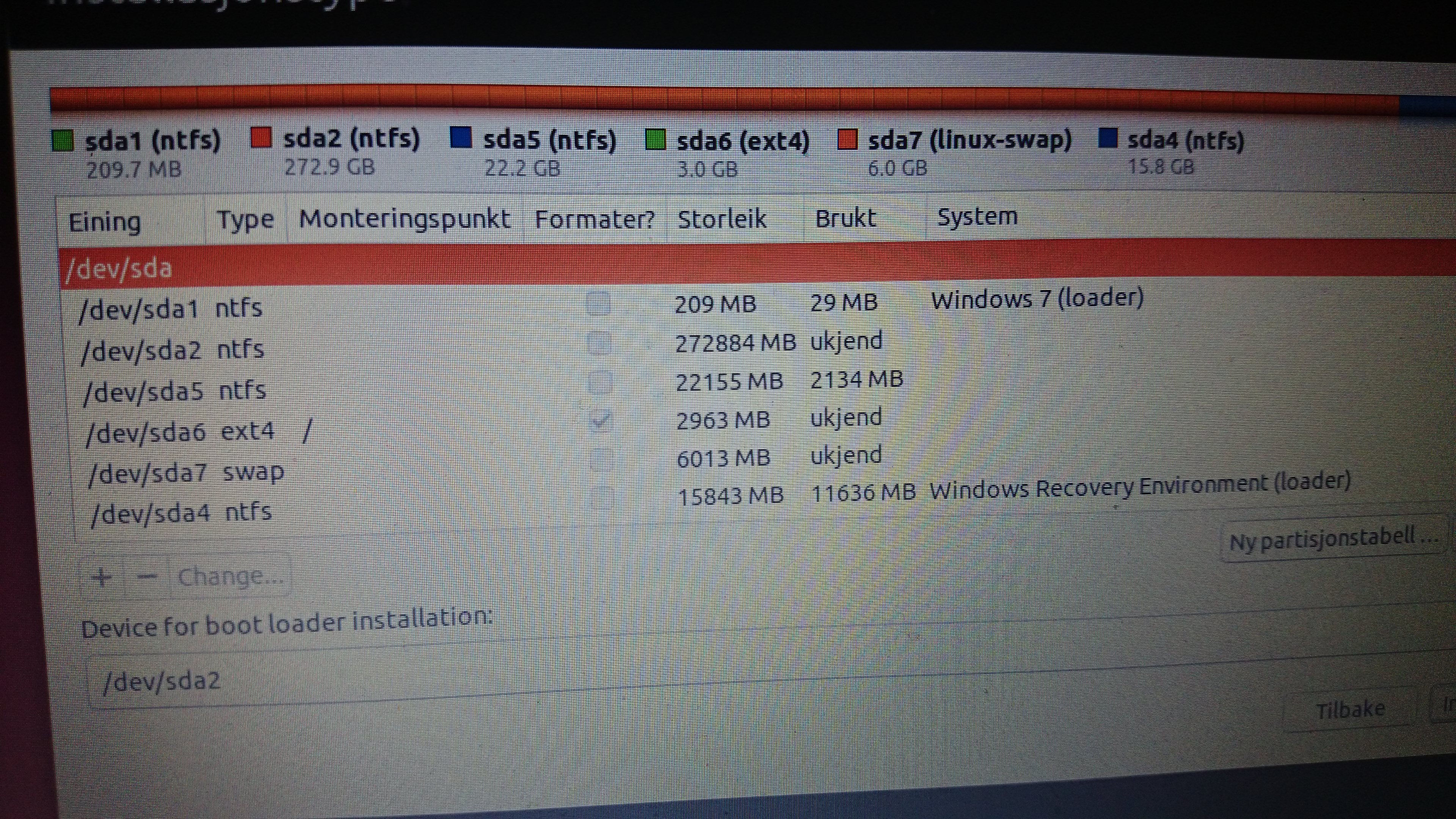

Det funka jaggu meg, takk for hjelp! Men dere er ikke kvitt meg enda... Når jeg velger installer i tillegg til win7 får jeg "noen av partisjonene du laget er for små" og så må jeg gå til pafyisjonsprogrammet, og der er jeg helt blank. Poster et bilde av hva jeg ser der
Endret av PhelpsTransposed
Du trenger -ikke- 6G swap. 3G root er i underkant; 6-8G er fint. Det er for lite om du skal ha særlig til /home.
edit: om -noe-, hvorenn lite du tror det er, terminologi her er ukjent eller uklart, SI IFRA.
tl;dr: du har gitt linux for lite diskplass. Gi det mer.
Endret av Lycantrophe
Alle det står ntfs på er Windows sine, så de ville jeg ikke slettet akkurat.
Hvor mange* partisjoner du har spiller i utgangspunktet ingen rolle, så det skal du ikke bekymre deg for. Verre er det at halvparten av de har et filsystem allerede (her ntfs), slik at det ikke bare er å skrive over de. Du kan trygt slette sda5 og sda6. Allikevel har du bare allokert 9G til hele ubuntu/debian, noe som er litt i underkant om du har planer om å gjøre noe særlig på det.
*jeg ser bort ifra distinksjonen på primary og logical partitions. Du får si ifra om vi skal ta en gjennomgang av de.
