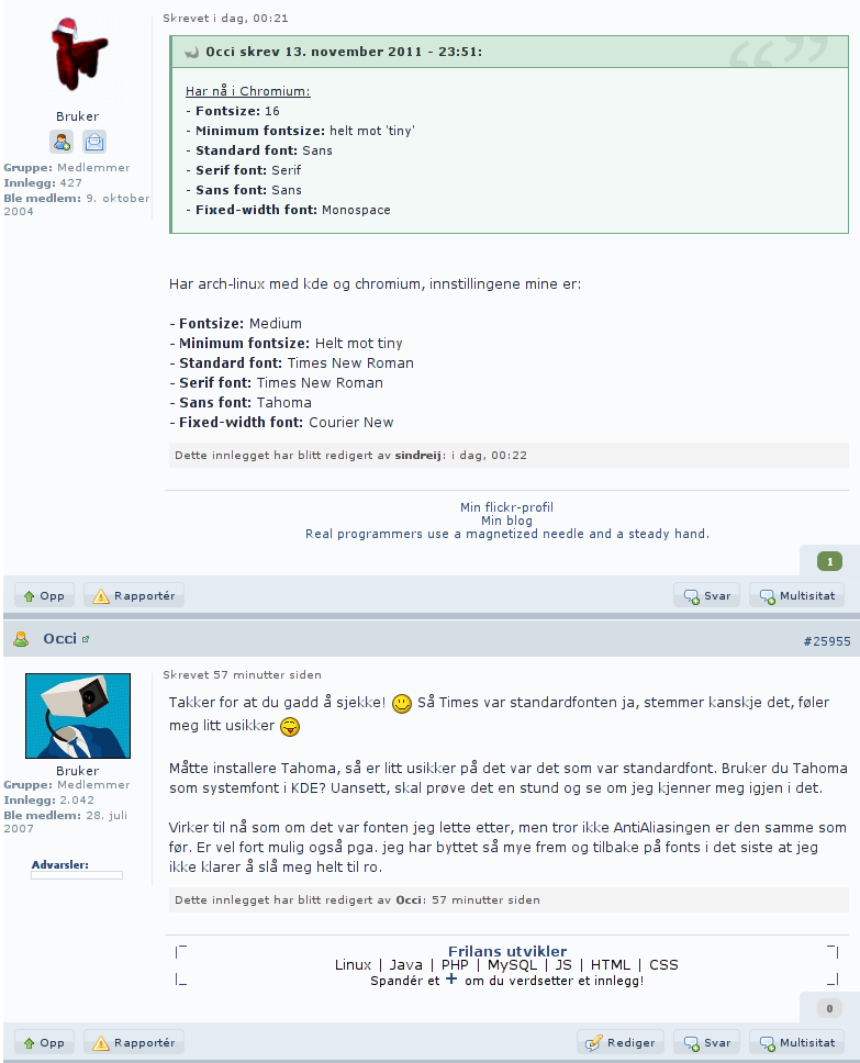

Har nå i Chromium:
- Fontsize: 16
- Minimum fontsize: helt mot 'tiny'
- Standard font: Sans
- Serif font: Serif
- Sans font: Sans
- Fixed-width font: Monospace
Har arch-linux med kde og chromium, innstillingene mine er:
- Fontsize: Medium
- Minimum fontsize: Helt mot tiny
- Standard font: Times New Roman
- Serif font: Times New Roman
- Sans font: Tahoma
- Fixed-width font: Courier New
Endret av sindreij

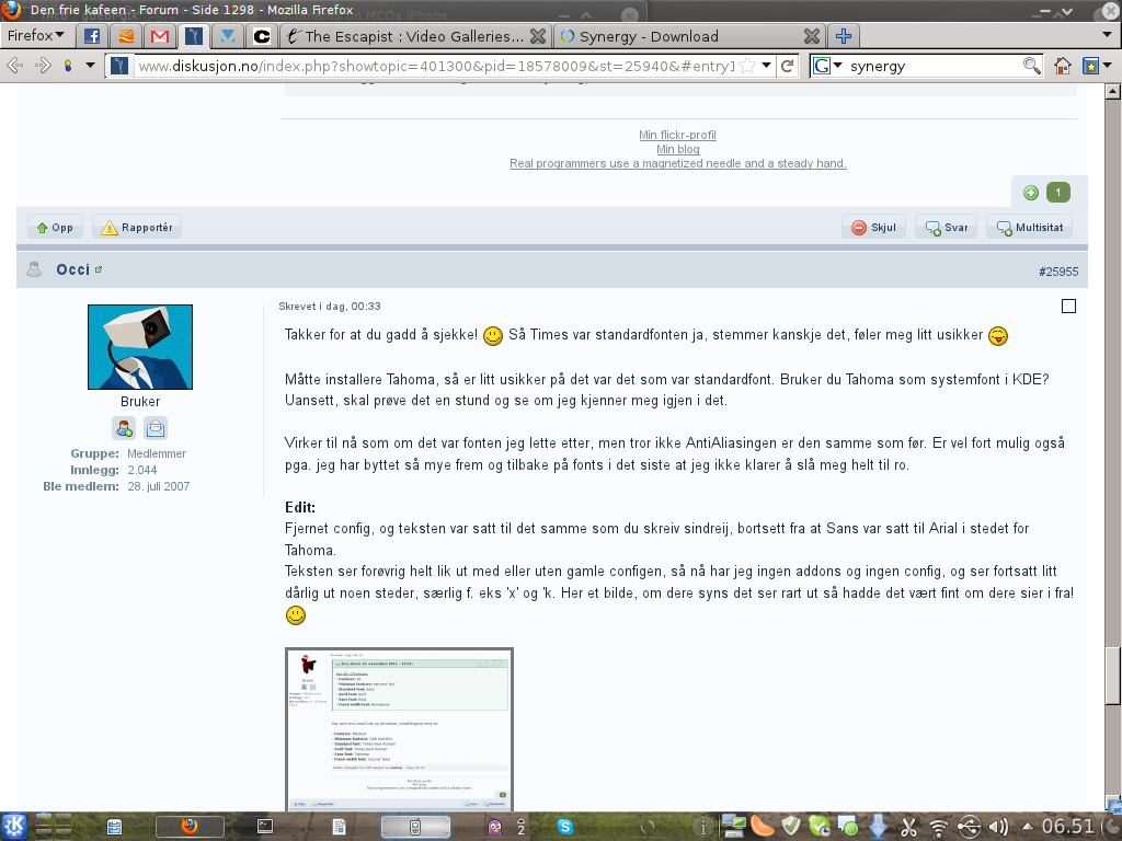

Takker for at du gadd å sjekke! :) Så Times var standardfonten ja, stemmer kanskje det, føler meg litt usikker :p

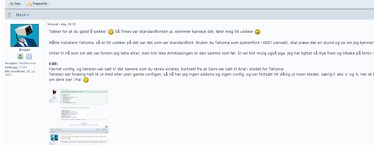

Måtte installere Tahoma, så er litt usikker på det var det som var standardfont. Bruker du Tahoma som systemfont i KDE? Uansett, skal prøve det en stund og se om jeg kjenner meg igjen i det.
Virker til nå som om det var fonten jeg lette etter, men tror ikke AntiAliasingen er den samme som før. Er vel fort mulig også pga. jeg har byttet så mye frem og tilbake på fonts i det siste at jeg ikke klarer å slå meg helt til ro.
Edit:
Fjernet config, og teksten var satt til det samme som du skreiv sindreij, bortsett fra at Sans var satt til Arial i stedet for Tahoma.
Teksten ser forøvrig helt lik ut med eller uten gamle configen, så nå har jeg ingen addons og ingen config, og ser fortsatt litt dårlig ut noen steder, særlig f. eks 'x' og 'k. Her et bilde, om dere syns det ser rart ut så hadde det vært fint om dere sier i fra! :)
Endret av Occi
