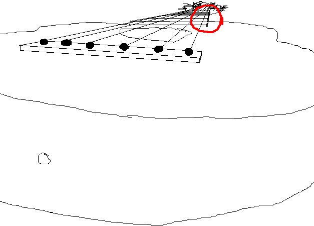

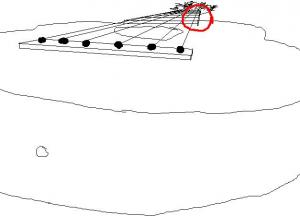

apegryn Skrevet 16. mars 2009 Skrevet 16. mars 2009 (endret) For å utelukke at halsen har slått seg (noe som ofte ikke lar seg reparere), se ned langt halsen bra bunnen av eller fra toppen, og se etter berg og dal baner. Se min fantastiske paint tegning, se om kanten (som jeg har ringet ut i rødt) er jevn rett eller har en liten jevn krum (som er helt akseptabelt), eller om det er noen plutselige bøyer/knekk, daler eller rett og slett berg-og-dal-baner. Sjekk begge sider om de ser like ut. Halsen skal se jevn ut. Søkk og hevinger i gripebrettet kan være årsak til at strenger klirrer, men det er worst-case scenario. Endret 16. mars 2009 av apegryn
Hamnli2 Skrevet 17. mars 2009 Skrevet 17. mars 2009 Å faen, øverste kanten er berg og dalbane blir det dyrt?

TanglewoodD Skrevet 17. mars 2009 Skrevet 17. mars 2009 (endret) Noen pene beatles sanger som kanskje har en pen liten enkel solo i seg? PS : Noen som har funnet soloen til Tears in heaven? Har ikke funnet den ennå! PS : halsen min har slått seg den da. Derfor den klirrer. Akkurat stemt halsen også, nye strenger, å halsen har en god bøy akkurat ved der du har ringa rundt. yey. Endret 17. mars 2009 av DrCoxyCox
