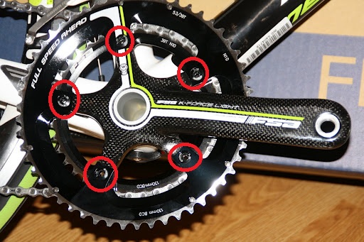

Jeg skjønner meg ikke på den sykkelen altså..
Hjemmefra og til der stien starter, pluss et stykke inn på stien, så er det knirk knirk knirk knirk hver gang jeg tråkker på litt tyngre gir. Lettere gir, ingenting.
På vei hjem fra stien, nesten ingenting. Vasker sykkelen (med grønnsåpe), tar en kort tur og lyden er så å si borte.
Nå har det gått over til å bli litt mer knirke lyd enn, tja... hva skal man si? klakke lyd?
Skal jeg prøve å ta pedalene helt fra hverandre? Åpne akslingen, ta ut kulelager og smøre opp igjen? Forrige gang hadde jeg ikke noe avfettingsmiddel, så tørket bare av så godt jeg kunne (tok ikke kulelager fra hverandre).
Finnes det et kranklager som er mer robust enn andre?
Landeveien min har lett for å kirke slik du beskriver dersom festet mellom styret og ramma trenger smøring. Har du prøvd å smøre i den "sprekken"? :)
Jeg tok en tur og strammet litt og litt til knirkingen forsvant. Husker ikke helt hvor mye, men måtte ta litt i. Er vel tre år siden, og aldri hatt problemer etter det.
