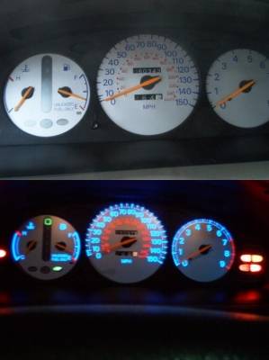

voluz Skrevet 28. februar 2005 Skrevet 28. februar 2005 Vet dere av noen norske "butikker"/internettsteder hvor man kan bestille hvite instrumentskiver til speedometer, turtall, bensintank osv.? (Altså alt av "skiver" inn i dash'n da.) Har en litt spesiell bil, så må nok helt sikkert få customize'a. (I tillegg til at den er spesiell så er det en spesiell utgave av den igjen, så...) Er i kontakt med en i USA, nærmere bestemt Black Cat Custom. De har tilbydd seg å lage. Men de har satt opp følgende budsjett: - De må kjøpe originale skiver som de kan kopiere: $50-$100 US - Design av helt nye skiver: $180 US - Shipping: $15-$20 US I verste fall koster det med dagens dollarkurs altså 1883 kroner, mens i beste fall koster det 1537 kroner kroner. Lurer på om det finnes noen bedre alternativer i Norge? Eller i det store utland? Lagt ved 1 vedlegg som viser hvordan resultatet blir - et i dagslys og et i mørket.

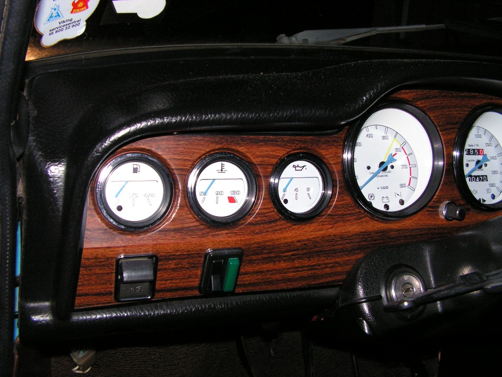

Lada2103 Skrevet 28. februar 2005 Skrevet 28. februar 2005 Jeg bygde om mine instrumenter selv, jeg har en Lada 2103. Lasta ned skivene som bildefiler (husker ikke vilket format) fra den polske Ladaklubb-sida. Filene ble tatt med på en diskett til en copyshop som hadde det riktige programmet, og de skrev dem ut på hvitt "klistrepapir". Instrumentene ble demontert og skivene ble først lakkert hvite, slik at de orginale svarte ikke skulle skinne gjennom det hvite klistrepapiret. Deretter gikk jeg til innkjøp av et skalpelknivsett hos Europris til 60 kroner. Så ble det mange timer med pirkarbeid (Ladaen har fem instrumenter, bensinmåler, tempmåler, oljetrykksmåler, turteller og speedometer). Viserne ble lakkert i bilens farge, blå, og "paspartouene" (vet ikke noe bedre ord) ble lakkert hvite. Resultatet ble ganske bra, og det er helt klart at det går an å gjøre en slik jobb sjøl! (Bilder kommer etterhvert)

Lada2103 Skrevet 28. februar 2005 Skrevet 28. februar 2005 (endret) Jeg hadde faktisk ingen tro på at jeg skulle få det til, og det begynte med at jeg forsøkte meg på et par def. instrumenter jeg hadde liggende. Sleit fælt med det første instrumentet. Prøvde en gang til, og det ble ikke så verst. Jeg tok problemene etter hvert som de dukket, og plutselig var instrumentene klare til montering. Men, som du sier det er en del pes. EDIT: Bilder... Du sier at du har en litt spesiell bil, jeg må vel nesten kunne si det samme . Den eneste løsningen jeg hadde var å lage sjøl, og jeg ble som sagt ganske fornøyd med resultatet. Jeg gjorde ikke noe med belysningen i instrumentet, så når det er mørkt, blir instrumentene belyst av et svakt grønt lys, ganske delikat faktisk Endret 28. februar 2005 av Lada2103

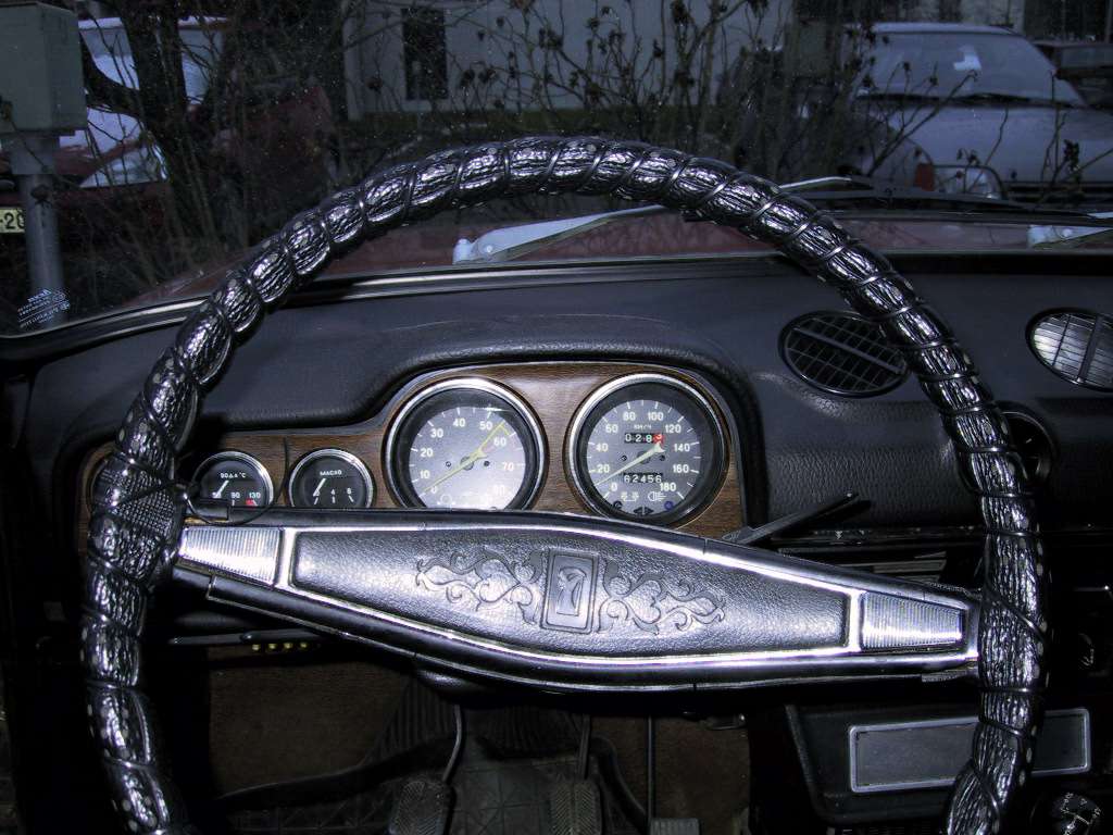

Lada2103 Skrevet 28. februar 2005 Skrevet 28. februar 2005 Til sammenligning de orginale svarte instrumentene:
