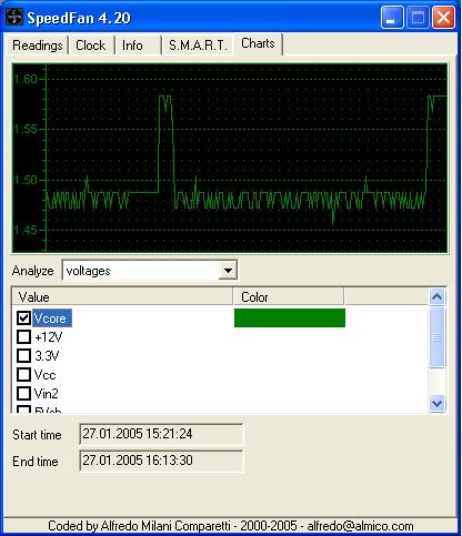

Har ett P4C800-E Deluxe kort pr i dag, og har ett stort problem med vcore.
Kjører med en P4 3.0C prosessor, og systemet er ikke engang primestabilt med stock hastighet.
Har en stor minstanke om at vcore problemer gjør at jeg får diverse krasj nå og da.
Ved idle så er vcore ca 1,588v, men under belastning så ramler den til 1,47v, og da er det gjerne at problemer oppstår på BSOD og annen krasj.
Skal poste ett skjermdump av vcore når jeg kommer hjem fra jobb senere.
Men hovedspørsmålet mitt er, dere andre som har tilsvarende hovedkort, har dere slike enorme flukteringer i vcore ?

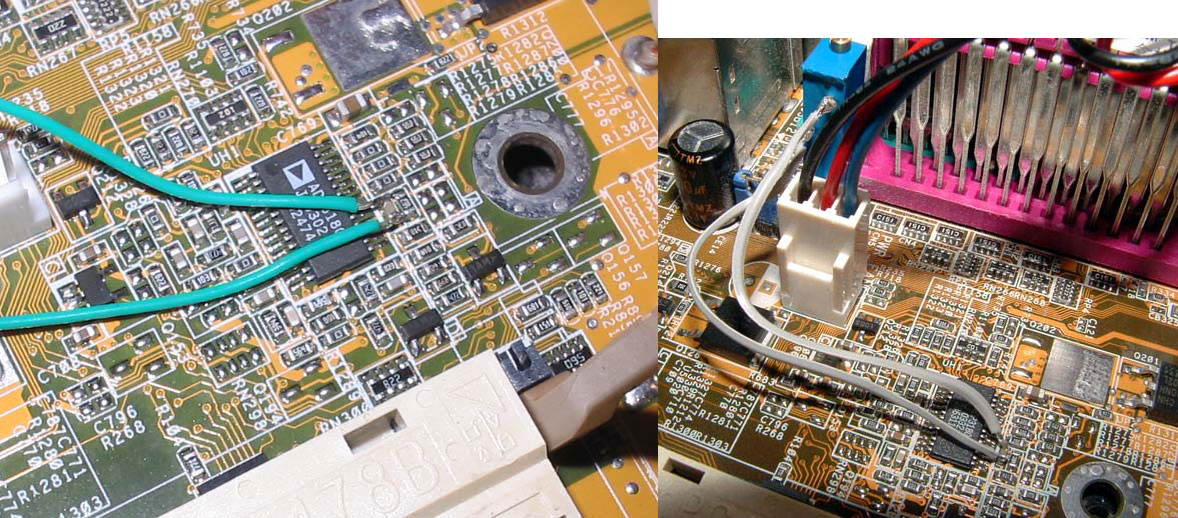

Jeg hadde det slik, og alle andre som har kortet hadde det slik...før de fant fram loddebolten og en 50K variabel motstand ;)
Bruk et multimeter og still motstanden til 28K. Lodd den på som vist på bildene(lånt fra xtremesystems.org).
Har du ikke loddet på elektronikk før, kan jeg alltids peke deg i riktig retning. Har du verken loddeutstyr eller multimeter, er det på høy tid at du skaffer deg det. :)
Edit: med bilde
Endret av Bitbuster

Ville ikke begynt å lodde på et kort som ikke klarer å kjøre stabilt med stock hastighet. Da snakker vi jo om garanti eller reklamasjon. Hva om det ikke er vcore som er problemet? Selv har jeg et P4800C med en NW3.4ghz, og før jeg dropmoddet det kjørte jeg stabilt over 3.7ghz. Denne cpu`en skulle ha 1.55 volt default, men ting var fremdeles stabilt selv om vcore falt mot 1.45v under load.
Dropmodden er forresten ikke bare-bare. Loddepunktene på er nesten umenneskelig små, og jeg slipte ned spissen på loddebolten før jeg satte i gang til 1mm eller mindre. Når jeg påbegynte jobben oppdaget jeg at jeg både var svaksynt og skjelven på hendene...

Loddingen er litt pirkete, ja, men inget stort hinder for en som er sånn høvelig fingernem.
Dette er ikke ekstremt stort drop på et slik kort, har observert dropp fra 1.72 til 1.48 uten at det ble ustabilt på mitt eget kort før dropmod.
Edit: Etter dropmod går ikke idle vcore under 1.616v hos meg uansett om jeg stiller lavere i bios, og faller til va. 1.58 ved load. Benytter 1.625 og 1.65 i bios ved forsøk på å nå høyere OC. Systemet fryser når jeg setter 1.675v eller høyere med 3.4`ern.

Er det noen som har screenshot av vcore etter droop mod ?
Virker som det må ha vært noen komponenter på hovedkort som har blitt varm, satt cpu vifta til å suge luften ut, og nå kan jeg prime i timesvis uten krasj, selv med moderat overklokking.
Er visst for lenge siden jeg har kjørt med luftkjøling, så jeg har blitt bortskjermt mht kjøling :roll:
