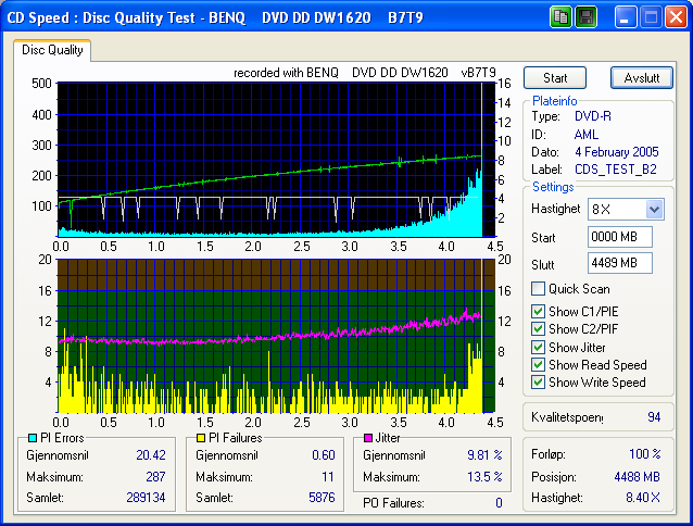

joho83 Skrevet 8. februar 2005 Skrevet 8. februar 2005 (endret) Har da fiklet litt til med B7T9 firmwaren for å kunne brenne disse elendige Lumatron platene (AML) med bedre kvalitet, og jeg tror faktisk jeg har klart det! Fikk identiske resultater med mine Verbatim 16x MC 004 plater, brent med 12x hastighet. Endret 8. februar 2005 av joho83

Psh Skrevet 8. februar 2005 Skrevet 8. februar 2005 Har da fiklet litt til med B7T9 firmwaren for å kunne brenne disse elendige Lumatron platene (AML) med bedre kvalitet, og jeg tror faktisk jeg har klart det! Fikk identiske resultater med mine Verbatim 16x MC 004 plater, brent med 12x hastighet. Skulle vell bare mangle om du fikk det samme resultatet eller bedre med de Verbatim platene... De er jo tross alt av en MYE bedre kvalitet...(Er vel de beste 16x platene på det Norske markedet) Disse Lumatron platene er jo noe av det dårligste på markedet...
joho83 Skrevet 8. februar 2005 Skrevet 8. februar 2005 Jo jo, skjønte det... Ville bare dele erfaring med de platene, og så synes jeg det var artig at du oppnådde samme resultat med de møkkaplatene dine
