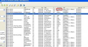

Litt off topic kanskje, men er det virkelig en "connection-type" som heter dette?
(Merka inn med rød skrift øverst. Åssen har han fått til dette)
haha :p
