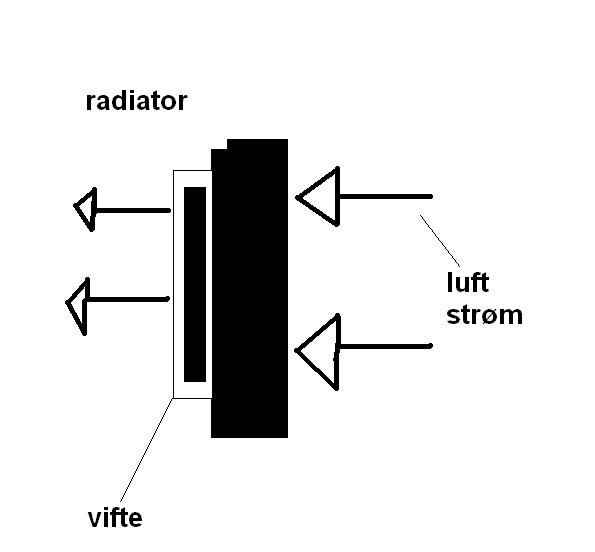

AltuZ Skrevet 7. januar 2005 Skrevet 7. januar 2005 så på radiatoren så skal luftstrømmen gå som på tegningen min for å få best effekt?? altså at vifta ikke blåser mot men trekker gjennom...
ADT Skrevet 7. januar 2005 Skrevet 7. januar 2005 Bak dette, står folk som høyst sannsynlig har mer peil på dette enn vi noen gang vil tilegne oss her, generelt sett.Hvorfor ikke stole på dem? Jeg velger i alle fall å gjøre det, inntil det motsatte er bevist........ Utrolig godt sagt Skrue Hadde noe vært mer effektivt, ville nok dette vært standarden...
