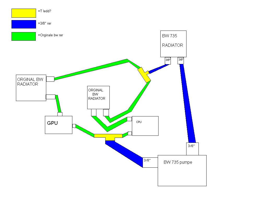

Hei igjen :)
Da er vannkjølinga oppe å går igjen, kjøpte meg et brukt bw 735 sett.
MEN , jeg er ikke fornøyd med ytelsen. Regner med dette er fordi jeg har satt opp det gamle settet med det nye i serie slik at det blir for mye motstand.
Jeg trenger hjelp til å finne t koblinger slik at jeg kan sette det opp sånn jeg har tegnet så pent i paint.
Eller er det ikke noe vits?
Som alt står per dags dato er det så vidt det renner vann igjennom, det virker ,men ikke bra nok...
Håper noen vet om slike t koblinger, jeg har ikke vært i stand til å finne de i hvertfall.
Håvard
Hvis NB og GPU-blokker er noenlunde like, tror jeg dette ikke vil bli så verst. Men jeg ville anbefalt Y-ledd istedet. Disse tror jeg vil gi mindre motstand. Det jeg lurer på er om du nå bruker de originale TT-slangene (1/4") i den konfigurasjonen du har nå. Disse gir jo ganske kraftig struping av strømningen. Jeg ville kanskje heller investert i nye nipler som til radiatorene og bruke 3/8" på alt og sjekket hvordan serieytelsen er da...
@Howard_
Fin tegning :thumbup:
Hvis jeg sku legge rør i et hus efter den tegning - ville der ikke komme mye vann ut av kranerne ;) (ble utlært som rørlegger for ca 30år siden).
Du kan ikke ha T-stykker på den måte som du viser til inne i et loop (trykkfall og ulik mottrykk i enheterne + ulike lengder på slangerne). Vann finner altid korteste og letteste vei frem til mål og du risikerer, at der ikke er tilstrekkelig gennemstrømning i den ene 'sløyfe'.
Alle enheter må være forbunnet i serie - hvis du vil ha tilstrekkeligt med vann tilbage til pumpen.
Å kombinere 1/4" og 3/4" slanger på samme system er ikke bra heller (for mye struping). Den 735 punpe er beregnet for 3/8" slanger og du bør holde dig til det.
Kan delvis løses ved å sette en ekstra pumpe inn midtveis i systemet - evt den gamle TT pumpe, hvis du har den endnu).
Kobberrørene i de originale gamle radiatorer er også kun gearet for 1/4" og vil også strupe gennemstrømning med en 3/8" pumpe.
Med både CPU og GPU vannkjøling og 2 eller flere radiatorer - bør du ha minst en av radiatorene sat imellem disse blokke.
Alle pumper liker å ha det litt kjøligt og alle radiatorer bør være før pumpen i loopet - dvs at pumpen (trykksiden) er forbunnet direkte til CPU-blokk og giver dermed størst muligt trykk for kjøling av CPU (CPU'en er oftest den man ønsker best kjøling på).
PS. Et forslag til rekkefølgen på enheterne:
Pumpe1(3/8") > CPU > radiator1(1/4") > Pumpe2(1/4") > GPU > radiator2(1/4") > radiator3(3/8") > og tilbage til pumpe1
På denne måde vil du ha et akseptabelt trykk forbi CPU og GPU - helt frem til den siste radiator (3/8), hvor trykket vil falde en god del. Som skrevet - du må ha 2 pumper for ditt oppleg/oppsett.
Edit\ En del tilføyelser og rettelser (vanskeligt å forklare uten at innlegget blir for langt og teknisk)
Kimmer
