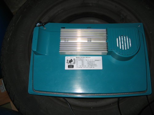

Zephh Skrevet 17. desember 2004 Skrevet 17. desember 2004 Har selv tenkt å bruke peltier element fra toppen av en ødelagt kjøleboks kjøpt på Biltema. (12V) Kanskje en tur dit kan gi deg inspirasjon?

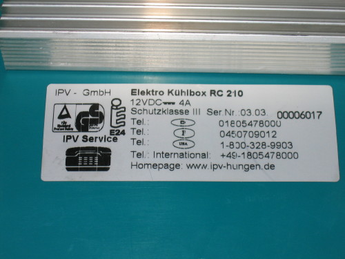

Zephh Skrevet 18. desember 2004 Skrevet 18. desember 2004 Kjøleboksen jeg kjøpte en gang i tiden er på 4Amp. Den har vifte på innsiden og på utsiden. Burde være enkelt å lage noe ut fra dette. Jeg har tenkt å bruke kjøleboksen som "kabinett" til en pc. Stakk en tur ned i garasjen og tok et par bilder:
