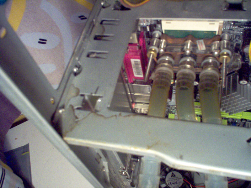

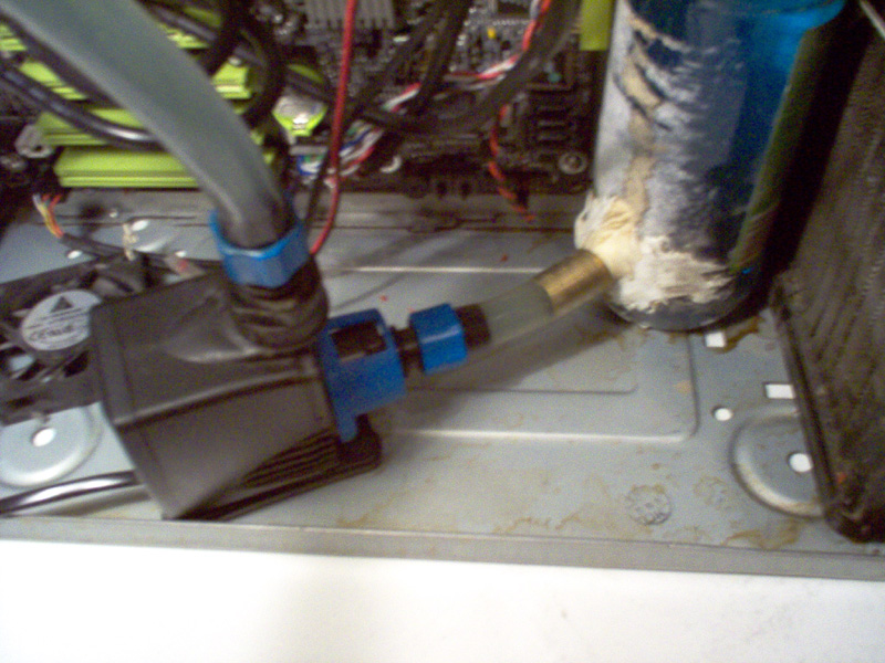

Cloud Skrevet 29. november 2004 Forfatter Skrevet 29. november 2004 Her har vi bunn av kabinettet. Var litt kaffe i den koppen
Cloud Skrevet 29. november 2004 Forfatter Skrevet 29. november 2004 (endret) Også har vi til slutt et bilde av det "platået" som PSU ligger på. Og i bakgrunnen kan vi se den vidunderlige RBX blokka med noen helt sinnsykt skitne slanger. Endret 29. november 2004 av Cloud

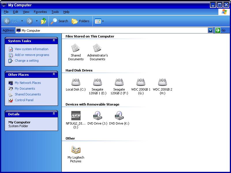

Cloud Skrevet 29. november 2004 Forfatter Skrevet 29. november 2004 (endret) Er i et del bede humør nå! Sitter faktisk og sørfer med pc min nå Har kun puttet i 256 mb ram og 40 gb disken, men det er jo absolutt en god start! Spesielt ang skjermkortet pga de fine vertikale stripene på skjermen og DAMMEN med kaffe som var oppå det. Men er utrolig mye gladere nå. Og det er også personen som sølte kaffen EDIT: Nå kommer den store testen med å sette inn flere disker.. Endret 29. november 2004 av Cloud
