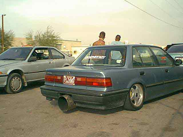

tilstad Skrevet 4. mai 2005 Skrevet 4. mai 2005 Her har du det jeg innledningsvis ville at tråd starteren skulle unngå :!: :
