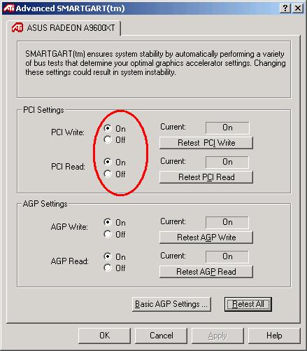

Mitt 6800LE var stilt til pci ( samme som deg ). Skrudde det av, og vips, så fikk jeg ytelsen som jeg betalte for.. ( vær så snill, rett på meg hvis jeg har feil.. jeg stilte på en del annet også ;) )
*edit* står fastwrite på hos deg.. ? ( prøv å skru den av hvis den gjør )

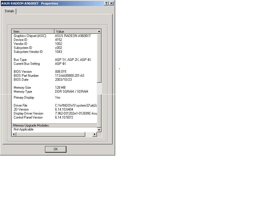

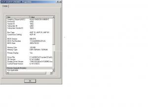

Hvordan ser Properties iforhold

Ja det gjør den :whistle:
Skal skru av fastwrite & pci settingsene.
Nå som det skal fikse seg :w00t: lurer jeg fortsatt på Properties hos meg.
Er det feil innstillinger her? Kan jeg gjør det bedre?
syns det så toppers ut jeg utenom det ;)

Jeg gikk inn på Start->Run->skrev->smartgart
Fikk opp denne, og huket dem av der, og fastwrite inn på Basic AGP settings(det er vel windows da :whistle::hmm: )
