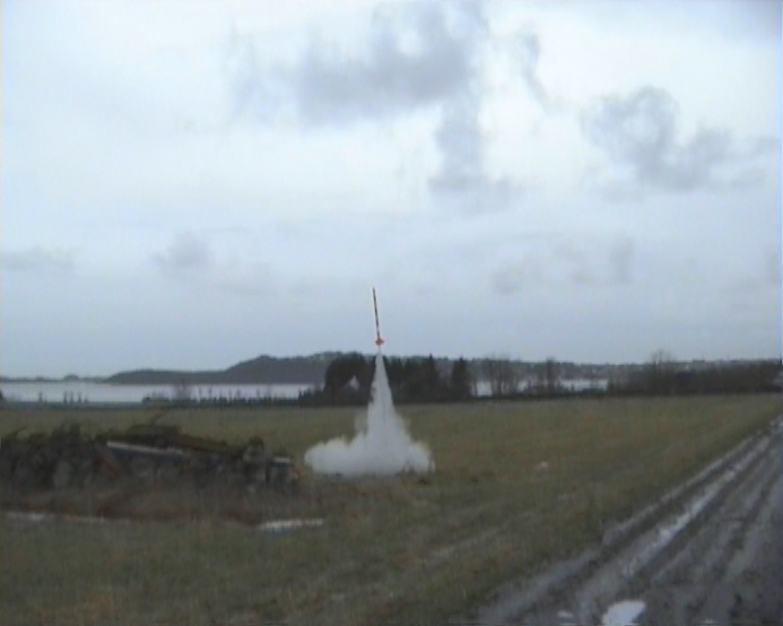

Bilde av en rakett på 1,5kg som tar av. Drivstoff 90gram KNSU.
Alle ideer er tatt fra Nakka sin side.
Dysa fikk eg en kjenning til å dreie.
