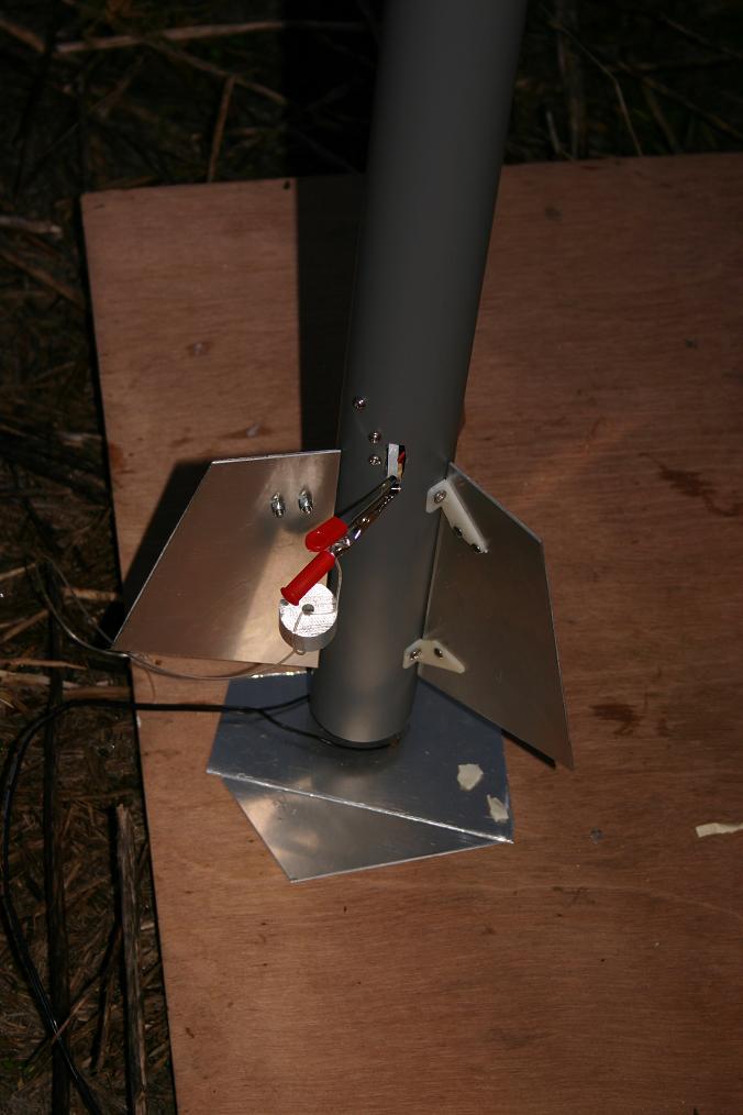

Sånn fungerer altså utløseren til fallskjermen. Det er en bryter som er av i den posisjonen dere ser nå. Det er den samme bryteren som var på forrige bilde. Nå holdes den på plass av et lodd som er festet i plata vi bruker til å skyte ut fra. Håpet er at raketten skal få så mye fart at den blir holdt på plass helt til raketten mister fart. Det er mulig å holde bryteren inne ved å blåse på den. Det er ikke så farlig om den er på i et halvt sekund, for batteriet må være på i lengre tid for å brenne over tråden.
