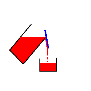

JohndoeMAKT Skrevet 28. juli 2006 Skrevet 28. juli 2006 DEt går ikke ann å teleportere uansett, det er fysisk umulig!Det er vi fullt klar over, men dette er da tross alt en tråd for snedige spørsmål 6573364[/snapback] Når ble dette et snedig spørsmål? Teoretisk fysikk spørsmål kan tas i DENNE kategorien. Her er mitt snedige spørsmål: Hva er den beste måten å få maling fra et 10 liter spann over i en mindre malingbeholder uten å måtte søle langs hele kanten?
Gjest Slettet+6132 Skrevet 28. juli 2006 Skrevet 28. juli 2006 Her er mitt snedige spørsmål: Hva er den beste måten å få maling fra et 10 liter spann over i en mindre malingbeholder uten å måtte søle langs hele kanten?Lag et hull i lokket og lag en trakt eller noe av en brusflaske?

mongojarle Skrevet 28. juli 2006 Skrevet 28. juli 2006 ...bla bla bla...Her er mitt snedige spørsmål: Hva er den beste måten å få maling fra et 10 liter spann over i en mindre malingbeholder uten å måtte søle langs hele kanten? 6573949[/snapback] hva med å bruke hevert-prinsippet? du som er en handyman som skal male må vel vite hva det er... bare ha en litt tjukk slange eller du kan kappe av bunnen på en halvannenlitersflaske og øse over...

JohndoeMAKT Skrevet 28. juli 2006 Skrevet 28. juli 2006 ...bla bla bla...Her er mitt snedige spørsmål: Hva er den beste måten å få maling fra et 10 liter spann over i en mindre malingbeholder uten å måtte søle langs hele kanten? 6573949[/snapback] hva med å bruke hevert-prinsippet? du som er en handyman som skal male må vel vite hva det er... bare ha en litt tjukk slange eller du kan kappe av bunnen på en halvannenlitersflaske og øse over... 6574619[/snapback] Problemet er at det er veldig tykkflytende husmaling og hevert-prinsippet tror jeg derfor blir veldig vanskelig A fA til med slange jeg kan fA tak i og jeg har lite lyst til A ta sjansen pA A fA maling i munnen, sA noen annen mAte A lage undertrykk mA ogsA finnes opp i sA fall. Jeg brukte en halv flaske i gAr, men malingen er sA tykk at jeg mAtte stikke den dypt ned i b0tta for at det i det hele tatt skulle renne i den og hele flasken+hAnda mi rant av maling etterpA, sA jeg lurte pA om det var f.eks en magisk hellekant det er lett A konstruere.
Codename_Paragon Skrevet 28. juli 2006 Skrevet 28. juli 2006 (endret) Et annet knep egnet for tyktflytende væsker (maling, olje med mer), er å utnytte overflatekreftene til å få væsken til å renne langs en gjenstand på skrå nedover (blå i tegningen). Håper den er forståelig. Jeg bruker metoden selv ofte, også for nettopp maling. Endret 28. juli 2006 av Codename_Paragon

JohndoeMAKT Skrevet 29. juli 2006 Skrevet 29. juli 2006 Et annet knep egnet for tyktflytende væsker (maling, olje med mer), er å utnytte overflatekreftene til å få væsken til å renne langs en gjenstand på skrå nedover (blå i tegningen). Nøyaktig en slik snedig metode jeg var ute etter, takk. Jeg lurer litt på hvor mye vekten din minsker når du er under vann.. Vekten din er selvsagt akkurat det samme, men vi forstår jo klart hva du mener. Svaret på det vil variere litt etter hva som er "vann" og mye etter hvor mye luft du har i lungene. Med fulle lunger i saltvann vil du flyte og ha "negativ vekt", mens med tomme lunger i ferskvann vil du ha en liten "positiv vekt". De dataene jeg finner bruker 1000g/l som en menneskekropps tetthet som betyr at din vekt er "null" i vanlig vann dersom det tallet stemmer. Dersom dere vil vite nøyaktig kan dere ta en vannbeholder, lage en strek der vannstanden er, legge en kropp oppi under vann og så lage en ny strek der vannstanden er. Personen går så ut og dere måler hvor mye vann dere må tømme oppi (10 liter bøtter og 1liter litersmål) for å flytte vannstanden fra merke 1 til 2. Personens vekt delt på volumet den har fortrengt gir personens tetthet og den tettheten minus vannets tetthet multiplisert med kroppens volum vil gi "vekten".
