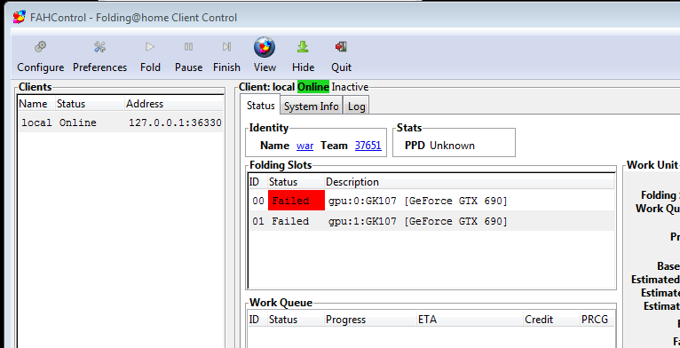

Snytefant Skrevet 18. desember 2012 Skrevet 18. desember 2012 Ikke sett før, uklokket kort. Kameraten min med 690 hadde samme problem. Da hadde den lastet ned en x16-WU. Som da er for AMD GPU Var noe feil med WU-serverne til PG som gjorde det. Sett "client-type=advanced" <= Gir mest ppd for Kepler akkurat nå. Så sletter du work-mappa. Så vil den laste ned ny wu, tror PG har fiksa det problemet nå.

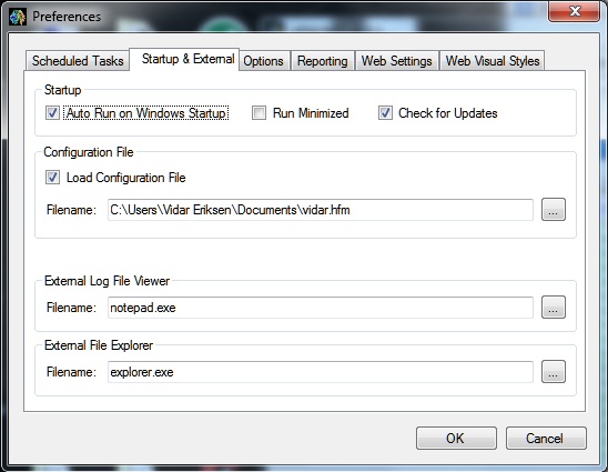

knopflerbruce Skrevet 18. desember 2012 Skrevet 18. desember 2012 Da folder servern, og det meste ser bra ut... minus at jeg ikke får opp PPD i windows'en her, da jeg ikke får startet hjemmenettverk av en eller annen grunn. Kan se windowsmaskinen i linux, men ikke vicem versa... ingen krise, er bare et tastetrykk unna anyway. Skulle ønske det gikk å starte HFM under boot og samtidig la den laste en bestemt config-fil. Da er det aller meste automatisk. neste steg blir å finne ut av TurionPowerControl elns og sette p-states ved boot.
-alias- Skrevet 18. desember 2012 Skrevet 18. desember 2012 (endret) HFM.NET lar seg greit starte sammen med Windows (eller annet OS) slik du vil ha den. Endret 18. desember 2012 av -alias-
knopflerbruce Skrevet 18. desember 2012 Skrevet 18. desember 2012 Oppstartsvalget er grået ut TPC er lagt inn, men ikke konfigurert... får ta noen googlesøk, så håper jeg at jeg finner noe informasjon.
