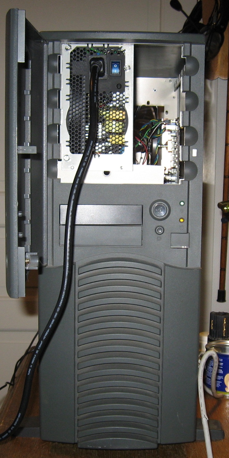

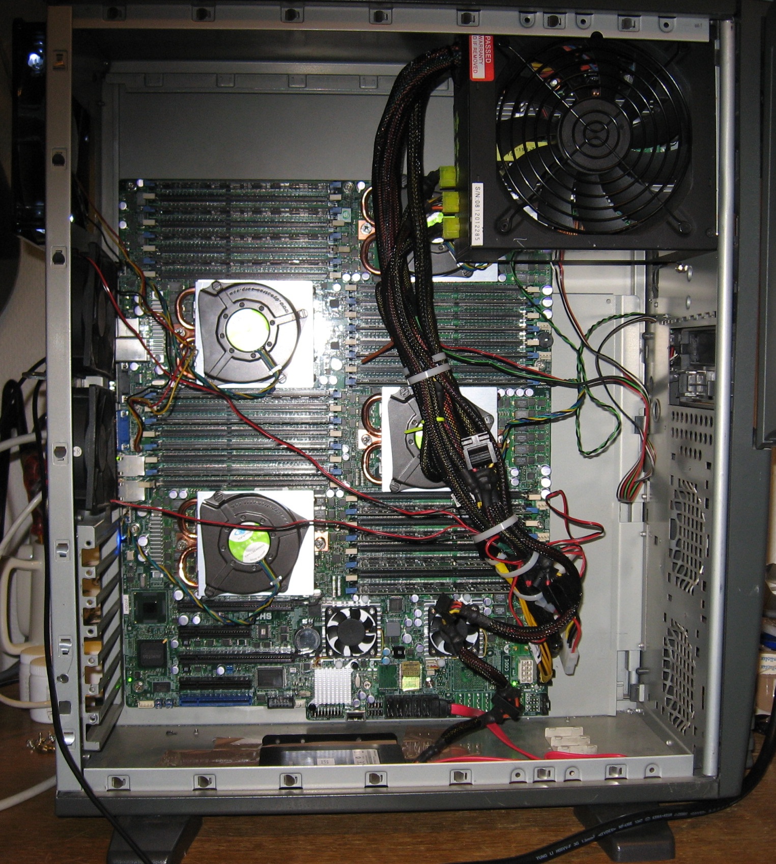

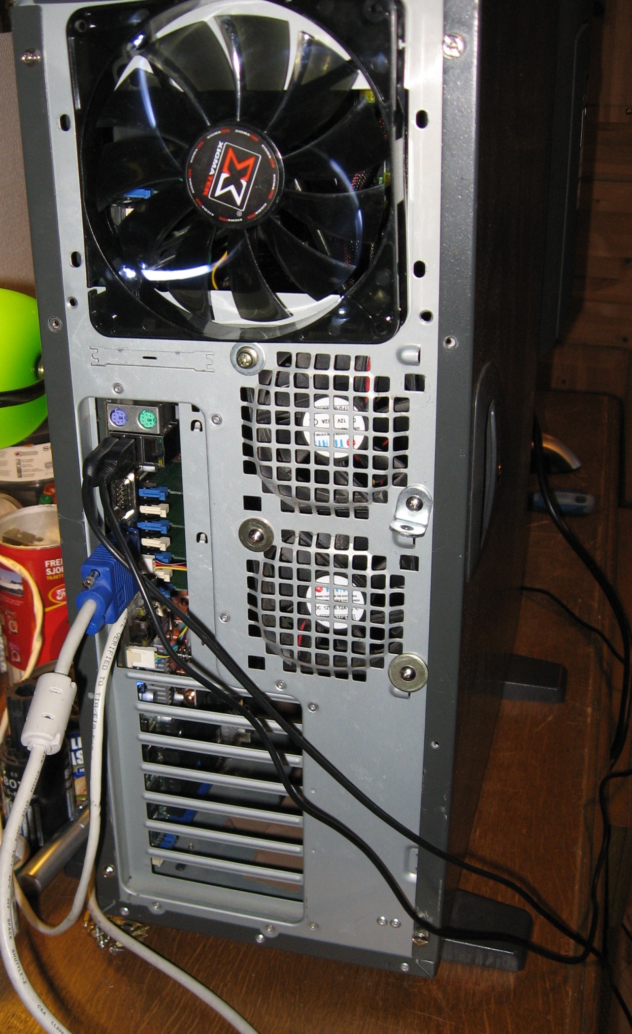

Da er jeg kommet i mål med hvilket nivå jeg vil ligge på med hensyn til PPD de neste månedene. Dvs. ett sted mellom 1300K - 1500K PPD avhengig av type WU. Målet ble nådd ved at jeg bygget ferdig den absolutt styggeste maskin jeg noensinne har bygget. Det positive er at det ble utrolig god plass i det gamle Chieftec kabinettet som egentlig var skrotet.

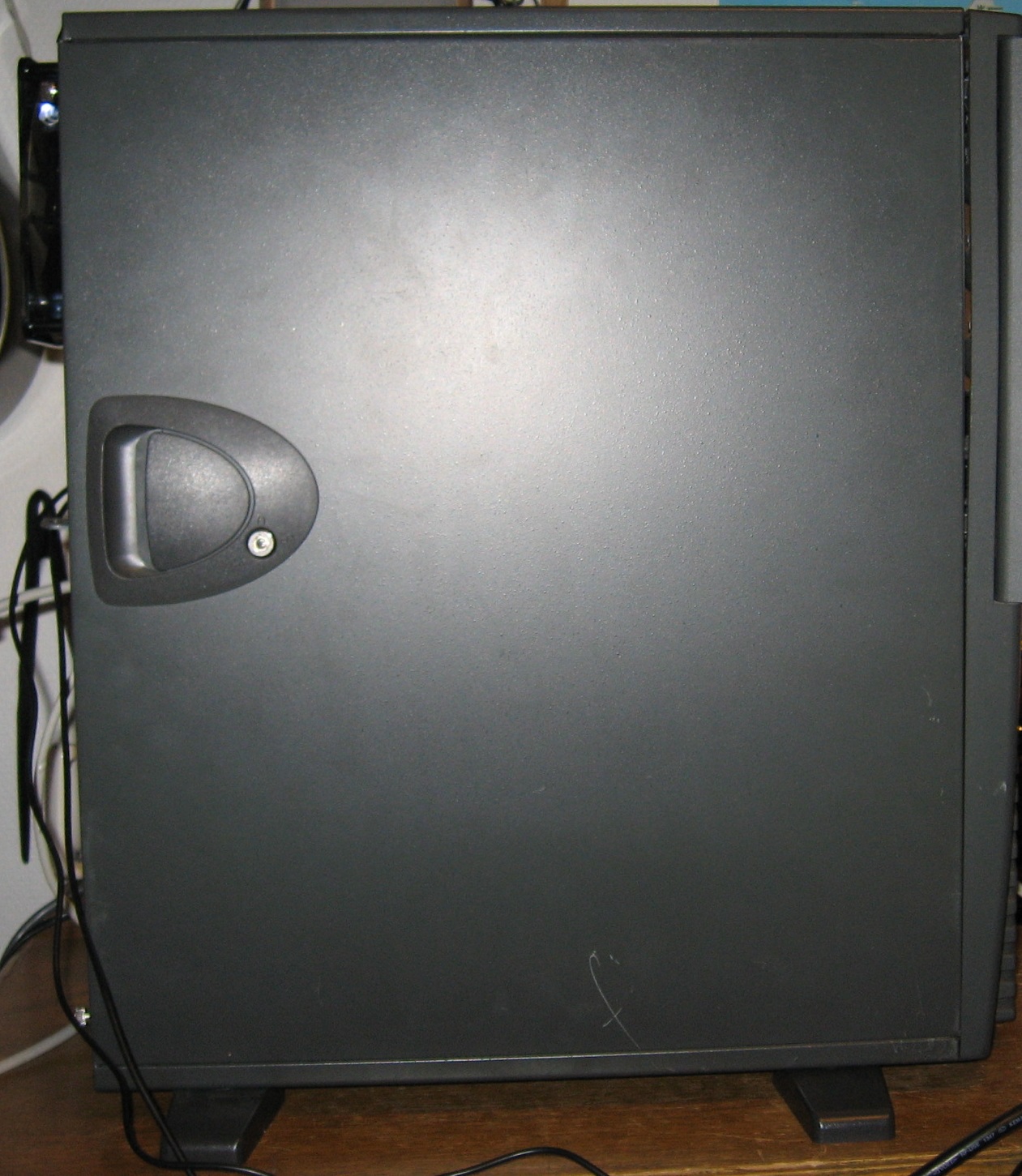

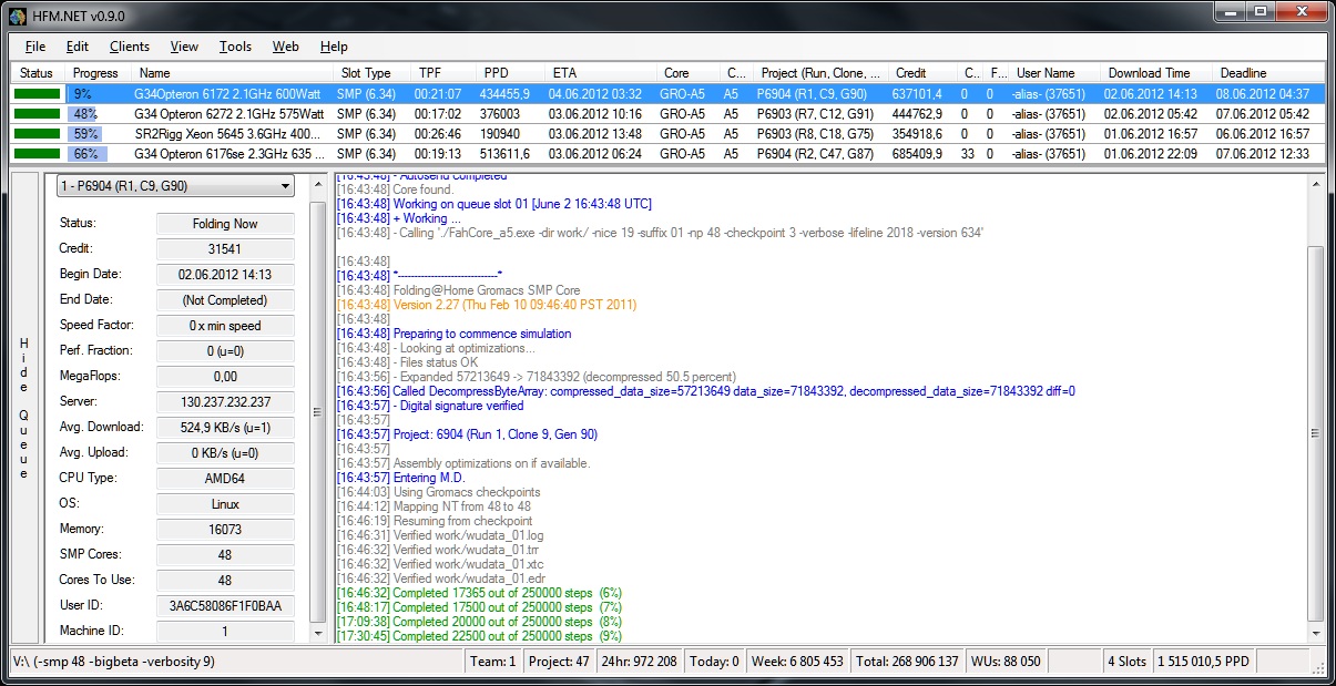

Den fungerer til tross for utsendet overraskende bra (4 x Opteron 6172) og yter omkring 450K PPD med P6904 med et strømforbruk fra veggen på 613Watt. Planen var å la den stå inne, men Amd-viftene jeg testet sammen med Dynatron A8 75mm G34 kjøleblokkene ble for puslete og klarte ikke jobbe tilfredstillende så jeg satte tilbake de originale viftene. Dermed må den stå i garasjen inntil videre på grunn av støyen, til jeg får bestemt meg for om jeg vil spandere et nytt kabinett og veskekjøling på den senere. Slik ser den ut fra utsiden.

Det var det det var før jeg startet å bruke kutteskive på det. Som du ser så har PSU fått en litt merkelig plassering, men det måtte til for å få plass til det rimelig store hovedkortet. Det er bare tomme kassen tilbake siden jeg måtte renske bort alle unødvendige hyller og utstikk, men ryddig ble det jo.

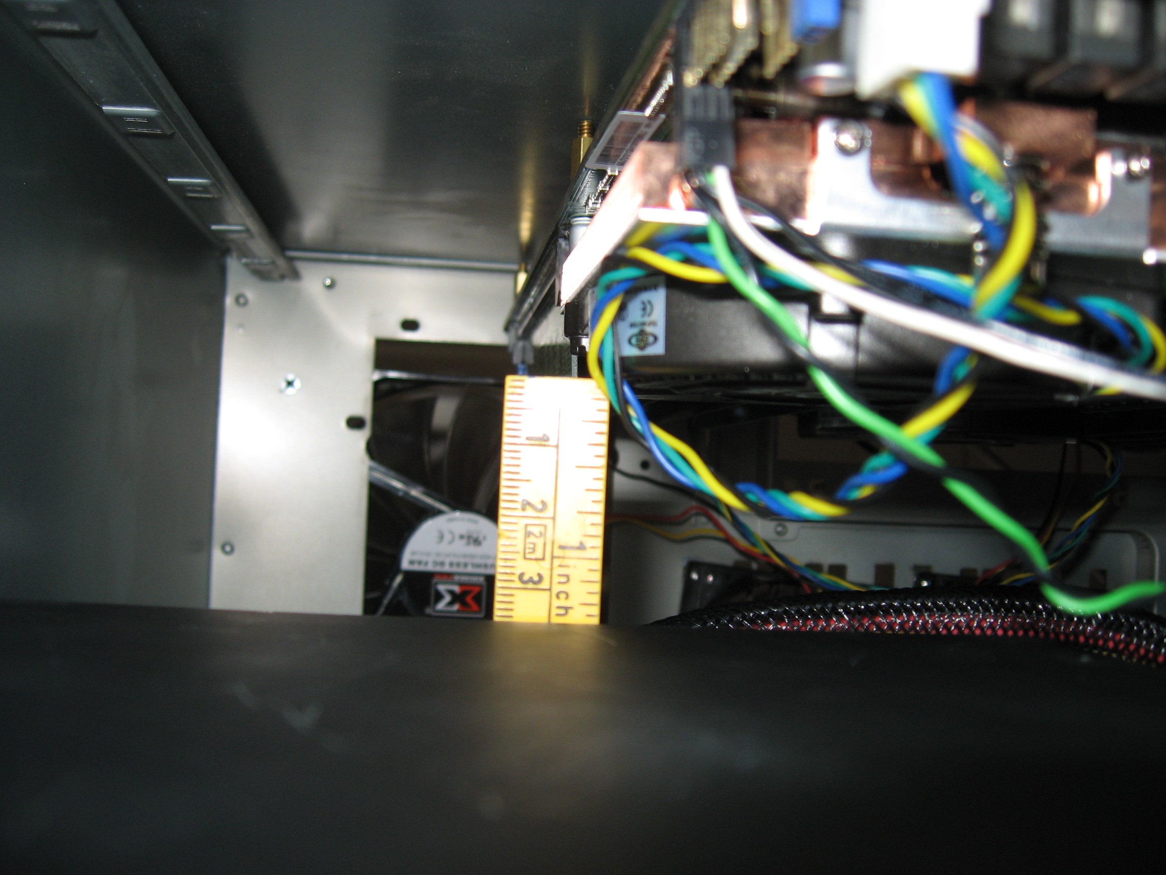

Ca hvor mye klaring er det mellom PSU og den Dynatron'en der?
Jeg har faktisk et slikt kabinett stående her... spekulerer i om det går an å putte vannkjøling i den. Har kutta bort endel i mitt kabinett også, men ikke så mye som du gjorde her. pr nå er det TV-bord :p
Det ble overraskende bra plass mellom disse. Det må jo være litt luft mellom viften i PSU og sidedøra når denne er lukket, så det endte med 35 mm.

Det er hvertfall plenty av plass til vannkjøling der :)

Det ar bra med plass ja, men jeg tror nok at radiatorer må plasseres utenfor kabinettet ellers blir det veldig varmt inni der. Har akkurat flyttet styggingen ut i garasjen og der står den godt og forstyrrer ingen.

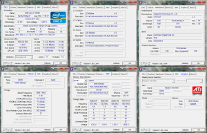

Jeg har satt opp 3930K riggen min nå, og har gjort en kjapp 4.2GHz OC med 42x100, 1.3V Vcore i bios, all strømsparing avslått og gitt headroom for strømtrekk (500W, 300A). Ingen forandring på andre spenninger eller strømstyring.
Jeg kjøler CPU med en H100 montert (på innsiden) i taket på HAF-X, med 2x Noctua NF-P12 i push og 200mm kabinettvifte i pull over mesteparten av radiatoren på utsiden (i taket).
IntelBurn Test ga max temp på 72 grader på varmeste kjerne (68 max på kaldeste) via real Temp.
Jeg har akkurat kjørt en 12 timers Prime95 som var fullstendig stabil (13 timer nå faktisk).
Er dette trygge temperaturer/settings å begynne å folde med?
Jeg har et par vifter fra NH-D14 som jeg kan putte i kabinettet som erstattning for medfølgende 140mm og en 120mm en ekstra plass, og kan åpne vinduet mer på varmere dager.

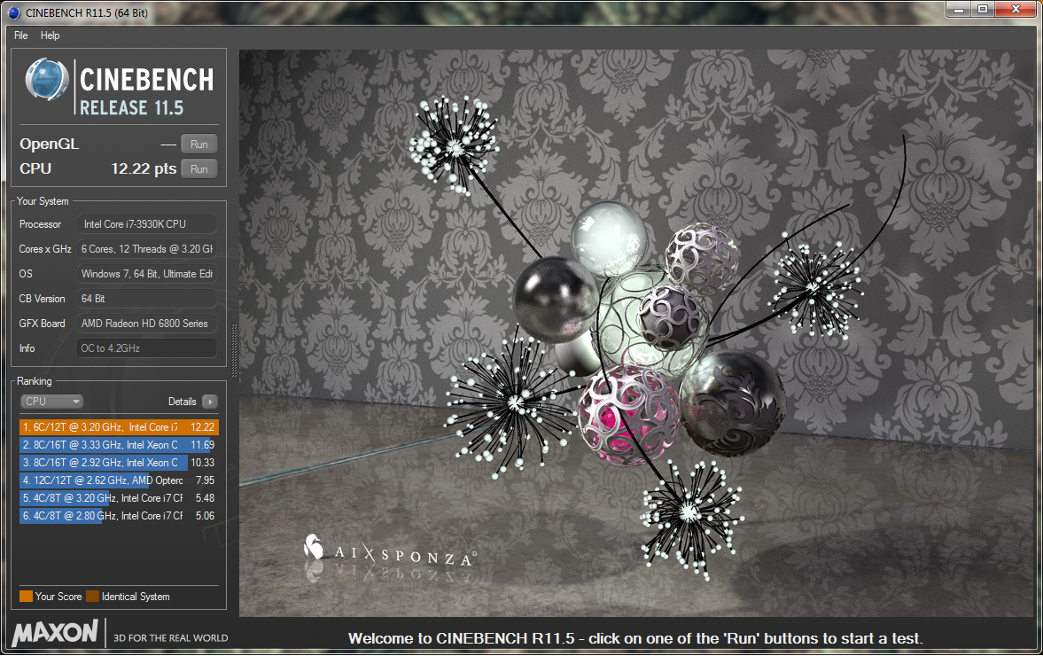

Hvor mye PPD kan jeg forvente med en 3930K med SMP i windows med en slik klokk og RAM? (2133 9-11-12-27 @1.5V)
EDIT: for regnekraft referanse: post-163450-0-78512100-1339170540_thumb.png
12.22 i Cinebench.
Phenom II x6 jeg hadde fikk 7.2 mener jeg på.
