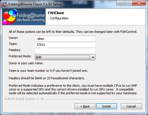

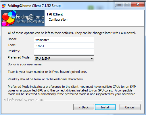

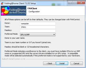

wampster Skrevet 11. april 2012 Skrevet 11. april 2012 Hva skal jeg ha på Passkey, og hva skal jeg ha på Preferred mode?
GullLars Skrevet 11. april 2012 Skrevet 11. april 2012 Passkey får du på HER på Stanford sin F@H hjemmeside ved å skrive inn epost adressen din og nick. Preferred Mode er om du fil folde med CPU (SMP), GPU, eller begge. Ut fra signaturen din tror jeg kun SMP vil være best. 1

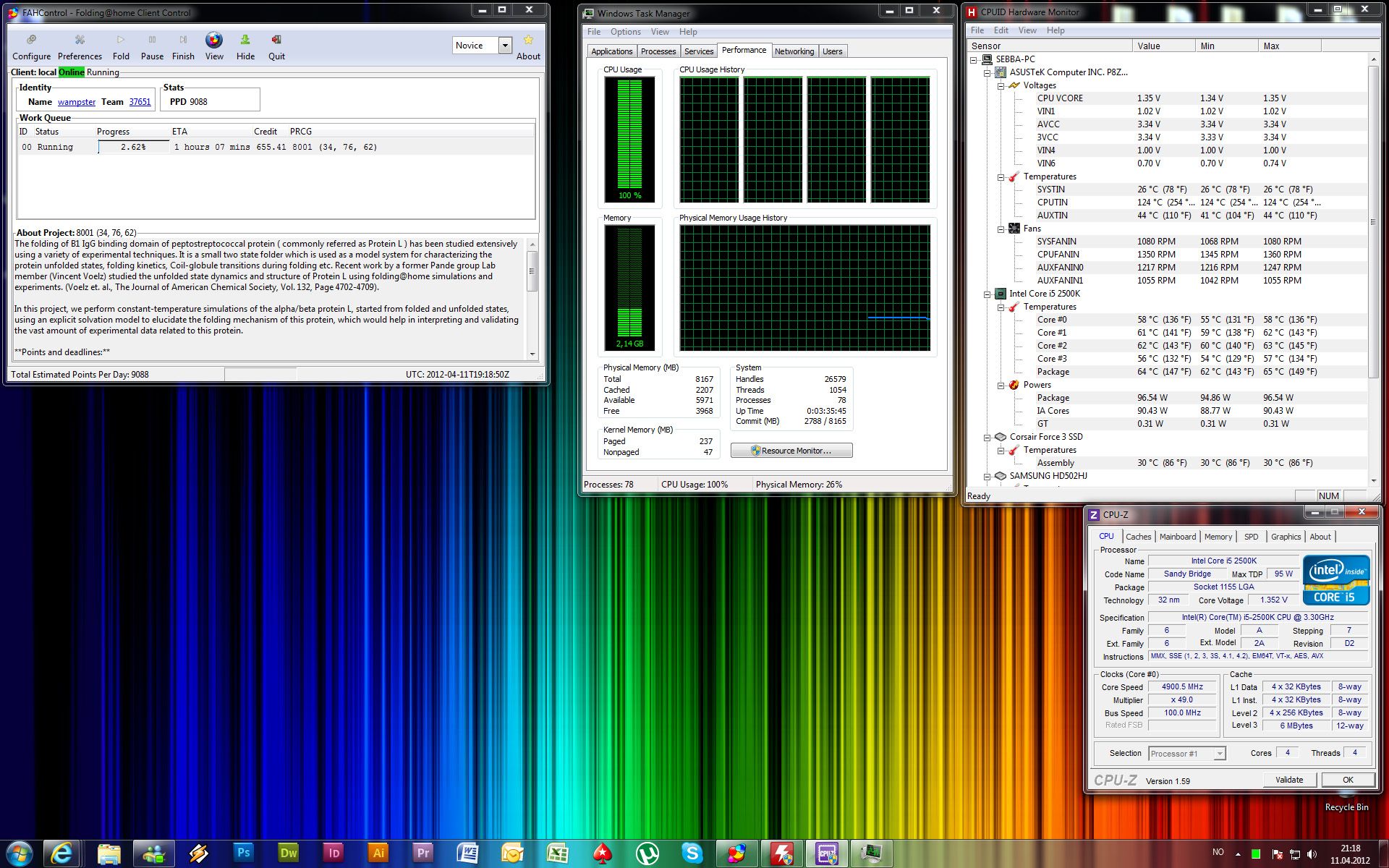

wampster Skrevet 11. april 2012 Skrevet 11. april 2012 (endret) Ser det riktig ut? Er det noe som kan gjøres annerledes for at jeg skal kunne bidra mer? ~15k ppd for mitt setup, er det ok/riktig? Vil jo gjerne bidra mest mulig når jeg bidrar. Endret 11. april 2012 av wampster
-alias- Skrevet 11. april 2012 Skrevet 11. april 2012 (endret) Ja ut fra at du kjører P8001 som er en uniprosessor WU for GRO-A4 så ser det rett ut. Ut fra Point Calculatoren som nå ligger under menyvalget "Tools" i HFM.NET så har du en TPF på mellom 54 - 55sec. Hvilken init har du satt i Client.cfg? Hvis V7xx versjonen har noen slik konfigurasjonsfil. Du kjører altså ikke SMP nå når du har fått ned en uniprosessor WU. Ved å kjøre SMP vil jeg tro du skal ligge veldig mye høyere i PPD. Endret 11. april 2012 av -alias-

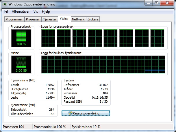

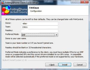

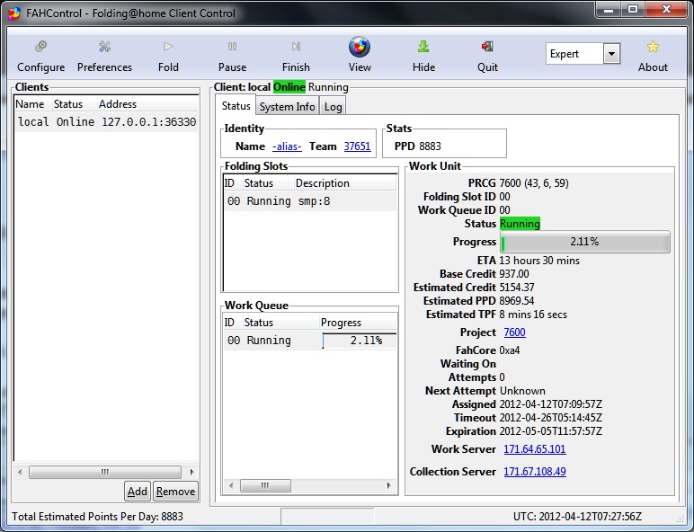

-alias- Skrevet 12. april 2012 Skrevet 12. april 2012 (endret) Ok. hvordan kan jeg omstille den til å kjøre smp? Jeg vet faktisk ikke når det gjelder V7 siden jeg ikke bruker den, men ved V6.xx så legger man inn en streng i config som foreks. denne: -smp -verbosity 9 Som da ber om å få kjøre SMP, verbosity gjør at teksten i loggen blir mer utfyllende. Edit: Installerte v7 på min bærbare og ser at alt er jo nærmest gjort automatisk ved at man velger selv under installasjonen hvilket modus (smp, uni eller gpu) man vil kjøre. Ser av oppgavebehandling at alle kjerner kjører med 100% load: Og til slutt ser jeg at jeg kjører i smp mode og hva PPD blir som du også viste. Jeg vil tro at du også kjører i smp mode, slå på expertmode så får du dette bildet. Skuffende lav PPD på P7600 var det, men dette er tross alt en en bærbar som ikke yter all verden. Endret 12. april 2012 av -alias-

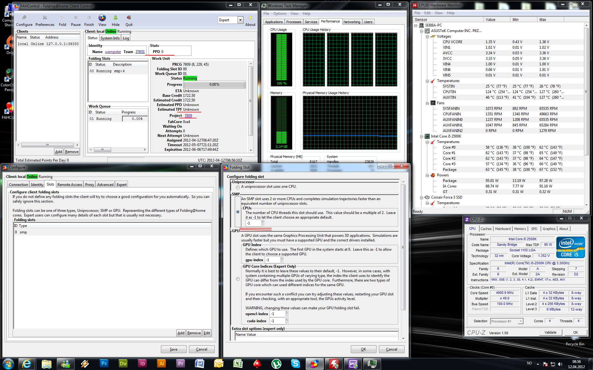

wampster Skrevet 12. april 2012 Skrevet 12. april 2012 (endret) Er det noe der jeg skal forandre på? Eller er det ok at det på cpu står -1? edit: den viser nå ~19k ppd eta 15 timer og tpf ~9 min. under folding slots står det 00 Running smp:4 Endret 12. april 2012 av wampster
-alias- Skrevet 12. april 2012 Skrevet 12. april 2012 (endret) smp:4 betyr at du folder med 4 kjerner, og det ser vel helt greit ut det der. Da er du i gang og kan bare la den jobbe og alt styres helt automatisk, upload av WU, download av ny WU, det går i ett 24/7. -1 på CPU betyr bare at den velger / finner ut selv hvor mange kjerner den vil folde med, og den har valg alle, dvs. 4 hos deg. 19K PPD er jo ikke ille, jeg antar at du bruker maskinen mens den folder så PPD vil jo påvirkes noe av bruken. Gratulerer og velkommen i laget. Endret 12. april 2012 av -alias-

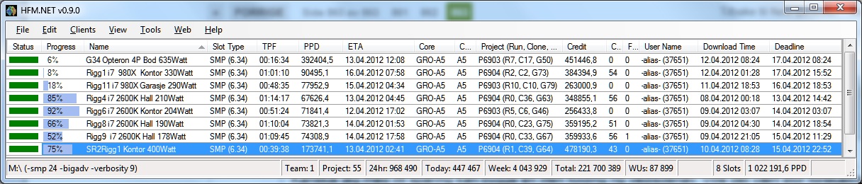

-alias- Skrevet 12. april 2012 Skrevet 12. april 2012 (endret) Takk, er den eneste pc'en jeg har (foreløpig) så den kommer nok dessverre ikke til å folde 24/7 da jeg jobber, og spiller litt på den vedsidenav, men sikkert 15+/- hver dag. Må dog si at jeg ikke synes 15-20k ppd er mye å vise til når folk i laget klarer mange 100k/dagen. Kanskje jeg med litt sparing kan bygge en liten folding rig vedisdenav. Ville det vært stor forskjell/økning med en 2600k siden den har HT? En 2600K gir normalt mellom 70 - 75K PPD hvis man bruker Linux / og Langouste og klarer å folde bigavd, se tabellen under hvor alle klienter er benevnt med type CPU som folder: Er det flere som har problemer med å laste opp resultater til serverne? Jeg får hele tiden error på mine. Hvis jeg da har tyda teksten riktig? 07:55:13:WU00:FS01:Sending unit results: id:00 state:SEND error:OK project:8013 run:125 clone:18 gen:14 core:0xa4 unit:0x0000001b6652edcc4f72bd0290bd81eb 07:55:13:WU00:FS01:Uploading 1.93MiB to 171.67.108.60 07:55:13:WU00:FS01:Connecting to 171.67.108.60:8080 07:55:14:WU03:FS01:Sending unit results: id:03 state:SEND error:OK project:8013 run:36 clone:18 gen:8 core:0xa4 unit:0x0000000e6652edcc4f72bb188672393e 07:55:14:WU03:FS01:Uploading 1.93MiB to 171.67.108.60 07:55:14:WU03:FS01:Connecting to 171.67.108.60:8080 07:55:40:WU04:FS01:0xa4:Completed 125000 out of 250000 steps (50%) 07:55:55:WU00:FS01:Upload 3.24% 07:55:55:WARNING:WU00:FS01:Exception: Failed to send results to work server: Transfer failed 07:55:55:WU00:FS01:Trying to send results to collection server 07:55:55:WU00:FS01:Uploading 1.93MiB to 171.65.103.160 07:55:55:WU00:FS01:Connecting to 171.65.103.160:8080 07:55:56:WU03:FS01:Upload 3.24% 07:55:56:WARNING:WU03:FS01:Exception: Failed to send results to work server: Transfer failed Har ikke sett noen problemer nå på morgenen, men jeg kjører v6.34 så det er jo mulig at bare servere som kjører v7 har problemer. Du kan sjekke servere her: http://fah-web.stanf...serverstat.html Endret 12. april 2012 av -alias-
