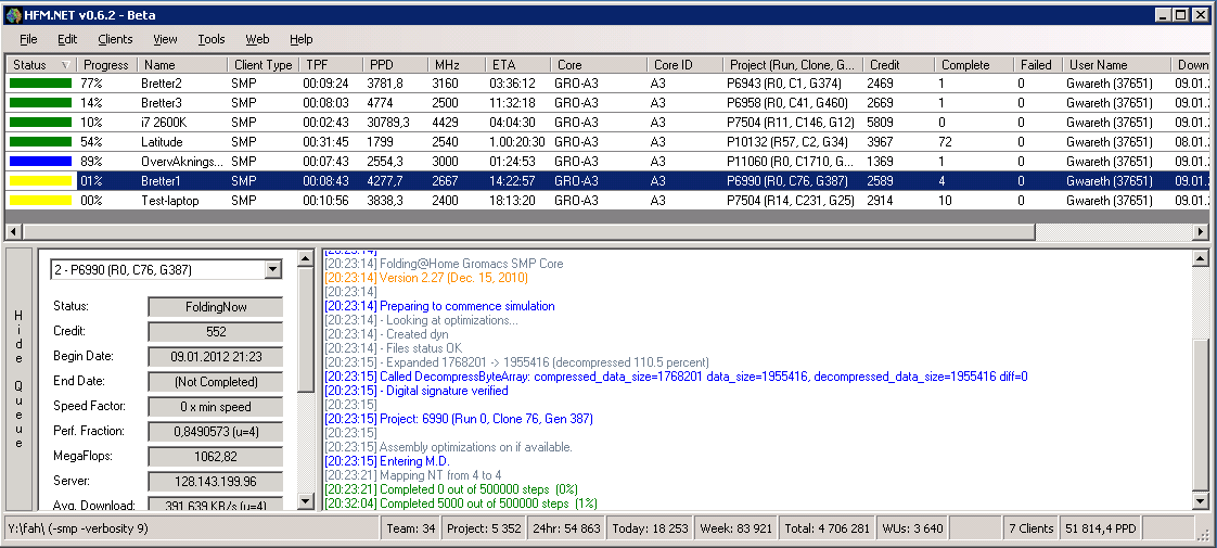

zyrex Skrevet 9. januar 2012 Skrevet 9. januar 2012 (endret) Da sitter jeg her i linux, men var uheldig. [20:11:31] Project: 7504 (Run 11, Clone 146, Gen 12) Kanskje neste WU.. Merker også at temperaturene er høyere i linux, kjernene ligger mellom 67 og 75, mens i Windows var tempen rundt 63 grader. Tusler avgårde på 4429 MHz ifølge i7z (Fint verktøy for å følge med på overklokka frekvens i linux, http://code.google.com/p/i7z/) edit: Da er ting oppe og kjører litt ihvertfall. Mangler et par maskiner i HFM, feks en bigadv-tygger, men får ikke den inn her pga. brannmur. Endret 9. januar 2012 av zyrex

zyrex Skrevet 10. januar 2012 Skrevet 10. januar 2012 Hmm.. Jeg trodde det var 6901 jeg hadde fått ned på denne maskina, men sjekka nå nettopp og det er en 6900 - den ser jeg ikke engang på psummary.. Hva slags prosjekt er detta da?
-alias- Skrevet 10. januar 2012 Skrevet 10. januar 2012 (endret) P6900 trodde jeg var et utgått prosjekt, og den finnes heller ikke lenger i oversikten over aktive som du sier: http://fah-web.stanf...u/psummary.html Jeg ser at flere bekrefter å ha fått det ned så prosjektet må vel ha blitt aktivisert igjen. Forøvrig så er 6900 og 6901 like med hensyn til PPD. Endret 10. januar 2012 av -alias-
