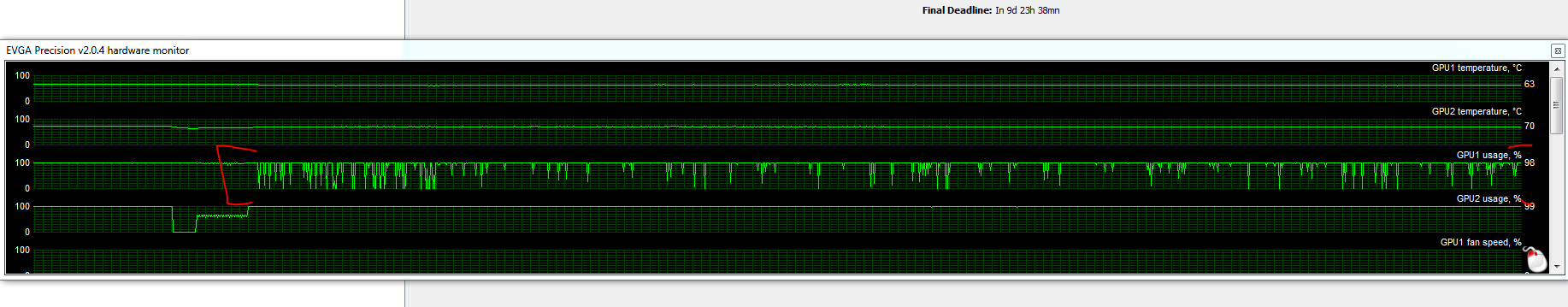

Edit, satte på 590 isteden, slo av at data skal i hvilemodus, men slo av skjermen.
Slo på skjermen idag og bare 1 core foldet, så skøyt den andre opp også når skjemen kom på og er stabil der nå.
Snålt.

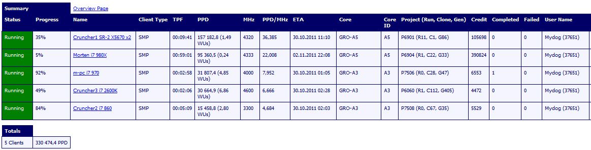

Da var rigg8 i gang med kombinasjonen P8Z68-V PRO & i7 2600K klokket til 4.6GHz med OS Ubuntu 11.10. Første WU som kom ned var en P6080 med TPF 2:04 som gir en PPD på omlag 33K. WUen har nå akkurat passert 20% så det ser foreløpig stabilt ut. Måtte opp i en spenning på VCore på 1.34V før ting ble stabile. I Ubuntu så er det lite verktøy å teste med så dette gjøres direkte i foldingen. Strømforbruket fra veggen er 182 Watt. Kjøling er H60 + 3 stk. 14" kabinettvifter.
Det ser ut som det er mangel på BigAdv og BigBeta siden 4 rigger for tiden kjører standard smp.

590 folder og ene core går opp og ned i last hele tiden.
