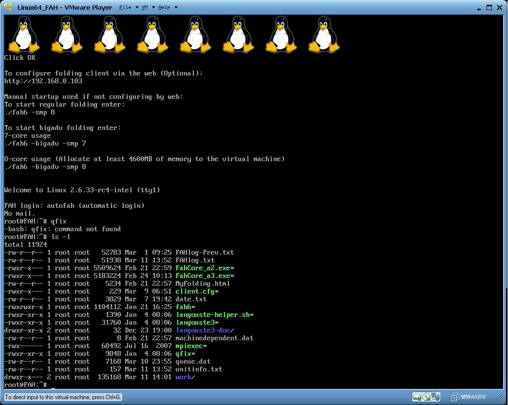

Flaks er ikke min sterke side.:thumbdown: Jeg forsøker qfix men kommandoen gjenkjennes ikke av Linux. Mulig jeg valgte for feil type linux, men jeg ser at qfix finnes/ligger der.
Uansett, jeg kjørte -send all uten at noe skjedde. Kanskje det er bare å svelge det sure eplet og starte en ny WU og glemme den nesten ferdige. Skal ihvertfall ikke klokke mer på slutten av en jobb. Legger med bildet for ordens skyld.
for å kjøre et program eller skript som ligger i den katalogen man står i (men ikke i PATH) så må man ha ./ først. Det indikerer at shellet skal finne filen der (for de som har knastet litt i dos; ./ = katalogen du står i ../ = katalogen over)
så hvis du skriver ./qfix så vil det virke.
Det kan hende at send all ikke virker før etter at du har kjørt qfix da crachen kan ha forårsaket en feil i køen. Det kan selvsagt også hende at qfix ikke kan fikse problemet, men du har lite å tape på å prøve. Ingen ting forsvinner før du har rundet køen og kommet tilbake til det samme kønummeret, så det er fortsatt mulig å redde en EUE.
Takker, qfix kjørte og listet opp fra 0 til 9 hvor 9 hadde kode 1, resten var 0. Det så ut som alt var ok, fikk ingen feilmeldinger. Kjørte så -send all og fikk melding om at noe var feil, men ville bli rettet ved oppstart. Ingenting nytt skjedde annet enn at ny wu startet. Gir meg der og glemmer saken, men ergelig var det.
