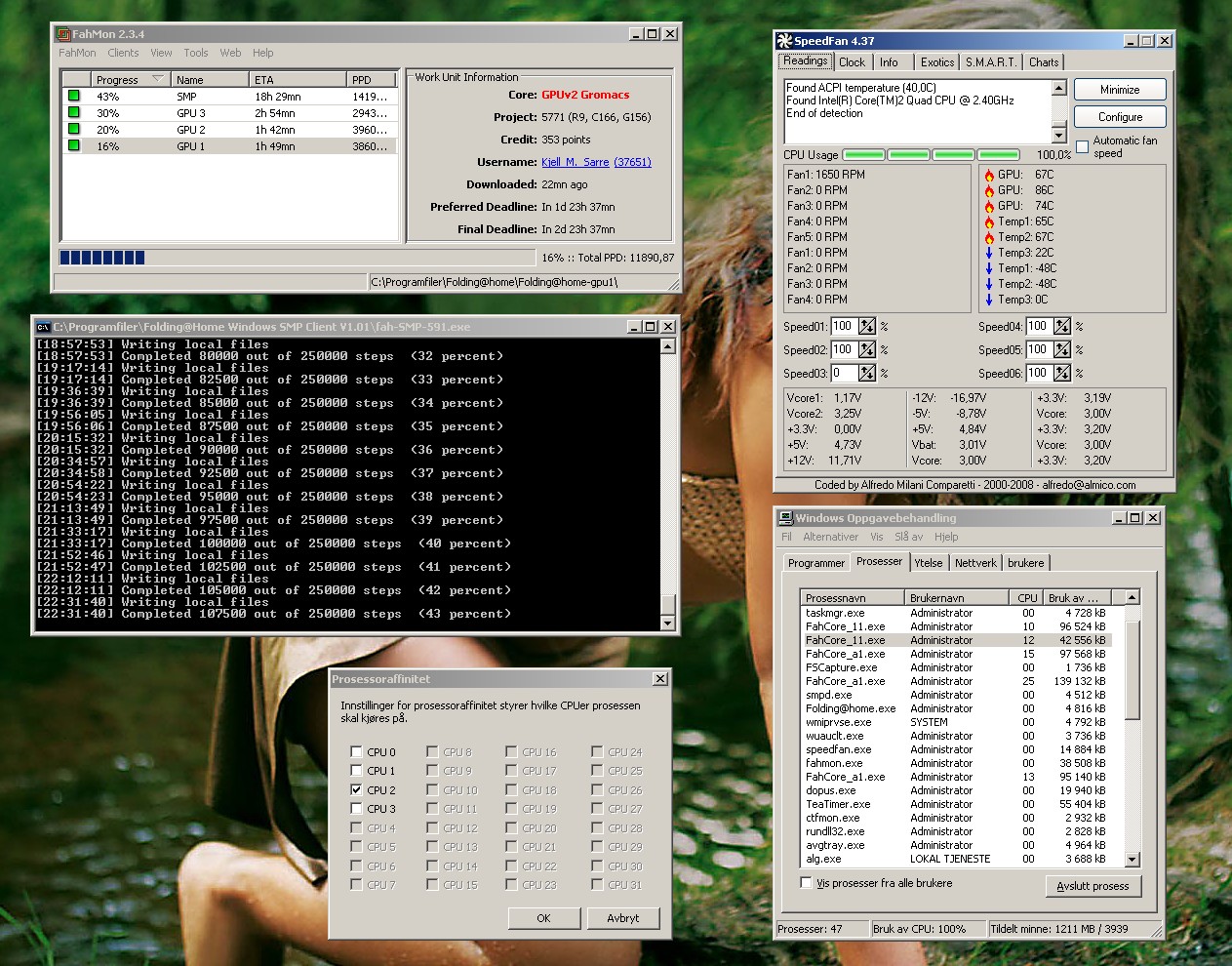

Theo343 Skrevet 14. februar 2009 Skrevet 14. februar 2009 (endret) Det nytter ikke å sette affinitet med OSet, det forsvinner hver gang klienten får en ny WU eller starter opp på nytt og får en ny PID. Du må bruke et eksternt affinity program. TaskAssign er et godt program som passer på og husker hvilke programnavn som skal kjøre på hvilke kjerner. Jeg brukte det selv til å fortelle at alle SMP prosesser kun skulle kjører på kjerne 0-2 og alle GPU2 prosesser på kjerne 3 samt det meste annet jeg kjørte på kjerne 0-2. Dog hadde jeg styrt GPU2 til kjerne3 via klienten sin egen systemvariabel setting som jeg har vist til tidligere. Sjekk derfor at dere ikke har GPU2 systemvariabler liggende fra tidligere forsøk som vil rote med det dere forsøker å få til med TaskAssign. Endret 14. februar 2009 av Theo343
kjellms Skrevet 14. februar 2009 Skrevet 14. februar 2009 (endret) Takk for tipset. Er det THGs Task Assign Manager du mener? Endret 14. februar 2009 av kjellms
Theo343 Skrevet 14. februar 2009 Skrevet 14. februar 2009 (endret) Thats correct mister Man kan også bruke andre lignende applikasjoner så lenge de gjør samme nytta. Endret 14. februar 2009 av Theo343

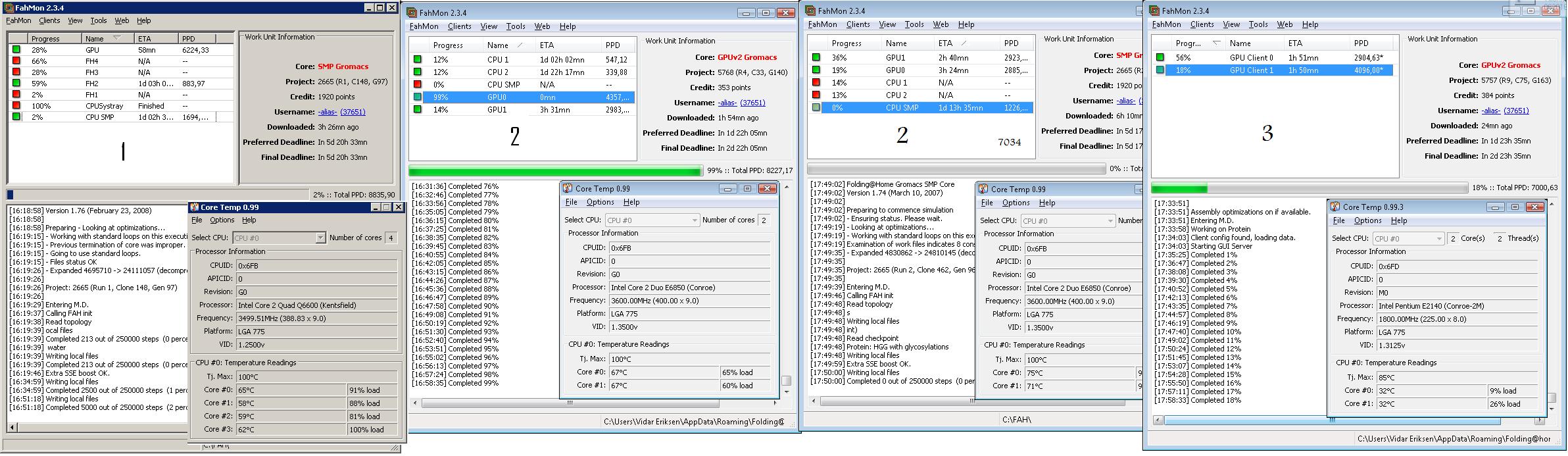

-alias- Skrevet 14. februar 2009 Skrevet 14. februar 2009 Har eksperimentert litt med forskjellige oppsett med hensyn til SMP, og det jeg erfarer er at SMP-klienter gjør at CPU blir veldig varm. Skjermbilde som er nummerert som 2 er samme maskin med og uten SMP. Her kommer temperaturforskjellene veldig til syne. E2140 likte ikke SMP så her ga jeg opp. Det er nok CPU her som er for svakt klokket, men OC jeg høyere så kommer EUE med en gang. Til sammen bruker dette "rotet" ca. 1100W. Regner med å få det ned til ca. 900W når 2 av maskinene blir bygget om til en rigg. Ser PPD fra SMP riktige ut? Dette er første kjøring med begge SMP-klientene.
kjellms Skrevet 14. februar 2009 Skrevet 14. februar 2009 Thats correct mister Man kan også bruke andre lignende applikasjoner så lenge de gjør samme nytta. Så hvorfor fungerer denne maskina så bra med samme OS og nøyaktig samme måte å installere clientene? Og her fungerer XPs egen affinitets settinger helt fint fra prosjekt til prosjekt.
Theo343 Skrevet 14. februar 2009 Skrevet 14. februar 2009 kjellms: Aner ikke, men det er et kjent faktum på foldingforum.org at man mister affiniteten når kjernene restarter med ny WU eller klient.
kjellms Skrevet 14. februar 2009 Skrevet 14. februar 2009 (endret) Det er jo ikke et faktum for alle maskiner. Med dagens mest brukte CPUer er det ikke noe problem, derfor har den diskusjonen stilnet. Det jeg prøvde å få til var jo med 3-4 år gamle Pentium 4. Edit Og nå funker begge maskinene likedan med samme Cuda driver 177.35! Endret 17. februar 2009 av kjellms
Theo343 Skrevet 14. februar 2009 Skrevet 14. februar 2009 (endret) Hmm det gjaldt for PH x4 9950, E8400, E6750 osv som jeg har hatt kjørende. Mulig de har gjort endringer i klienten som gjør den mer OS affinityset vennlig. Alt jeg vet er at det ikke funket særlig godt for bare noen få måneder siden Endret 14. februar 2009 av Theo343
kjellms Skrevet 14. februar 2009 Skrevet 14. februar 2009 (endret) ..Ser PPD fra SMP riktige ut? Dette er første kjøring med begge SMP-klientene. Synes verdiene ser helt Ok ut sammen med GPUverdiene. Det vil si hvis du kun har ett GTX260 el bedre der, resten 8800GTS/GS kort? Theo Ja, det er litt rart, men det betyr vel at CPUene er forskjellige å så måte? Betyr det at Q6600 er en ener i så måte? Flere av de nye du nevner har jeg faktisk ikke prøvd. Endret 14. februar 2009 av kjellms

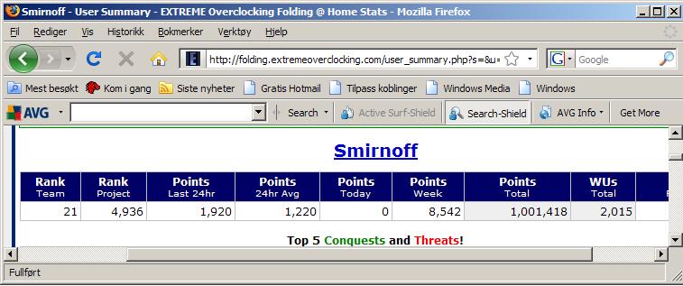

-alias- Skrevet 15. februar 2009 Skrevet 15. februar 2009 Gratulerer til Smirnoff som ganske nylig passerte en million.
