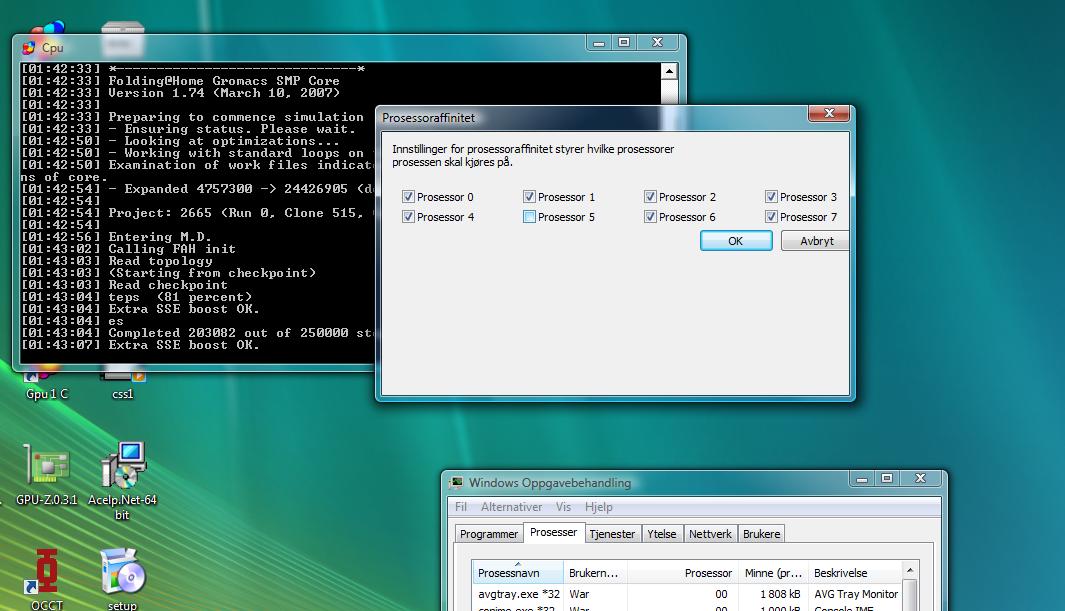

Når jeg ser hvordan en enkelt og enkelte dual-Cpuer kan rote med affinitet, så skal dere ikke være sikre på at det bare er trøbbel med å få gpuen til å virke når dere registrerer lavt utbytte ved slik multigpufolding som dere prøver. Kanskje blir det lavt utbytte på noen av GPU-kjernene fordi de ikke får forsyning nok fra CPU-kjernene, at altfor mange av dem går til samme cpu, uansett hva dere setter av affiniteter. Og siden de ikke får folde for fullt, øker ikke temperaturen heller. derfor kan det bli vanskelig å avgjøre hvor flaskehalsen er i GPU eller i en av CPU-kjernene, men det bør vel være mulig å se hvordan CPUen blir belastet skulle man tro.
Hva med å hake av cpu kjerner og styre de så cpu folding pg gpu folding ikke bruker de samme?
Ikke med tekst men ren avhaking?

Forresten, når dere kjører 940 med 8 kjerner slik, vet dere da hvilke som henviser til virtuelle og hvilke nr. som egentlig er de reelle? (1,3,5 og 7 vil jeg tippe). På de gamle er det ingen tvil om at 1 er den reelle og 0 den virtuelle. Jeg ville jo tro det måtte være viktig å henvise folding til de reelle kjernene og la de virtuelle HT-kjernene stå for responsivitet i andre programmer (Web, AV-scanning, defrag osv. pluss kanskje en client ekstra).
Det er ikke alltid at det går fortere om man låser heller, man får finne ut hva som er best for hver rigg. Selv svært like rigger fungerer forskjellig. Og med en quad 6600 og 9300 har jeg aldri sett noe effekt av låsing. Eventuelt kan man låse GPUene til hver sin og så kan SMP ta overskytende kapasitet. Man bør jo utnytte kapasiteten best mulig. Slik den P4 3,4 GHzen gjør, men som altså den tilsvarende 3,6 GHzen ikke greier. I så måte ligner den jo de to D945 og D830, for de to sistnevnte er det tydelig at kapasiteten pr kjerne ikke er stor nok for to GPUer, ergo burde man kunne låse til hver sin GPU, men altså ikke på noen av de installasjonene hvor jeg har prøvd. For 3,6 GHzen (singlecore) er det jo helt idiotisk fordi det er en enkjerne med virtuell dualcore (HT) og enten man slår av HT eller ikke oppfører den seg likedan, mens 3,4GHzen klarer å forsyne to nVidia uansett. Klar over at det er tråder i FF som omtaler dette, synes de er for generelle, ingen som har vært inne på at CPUer kan være svært "indivuelle" (ikke i nøyaktig samme serie selvfølgelig). Jeg er jo klar over at dette også kan være driverspørsmål for cpu, men det blir jo vanskelig for ukyndige intelbrukere å finne ut av det. De nevnte systemene kjører forresten på nøyaktig samme cpu-driverversjon. 5.1.2600.0 (1.4.2004).

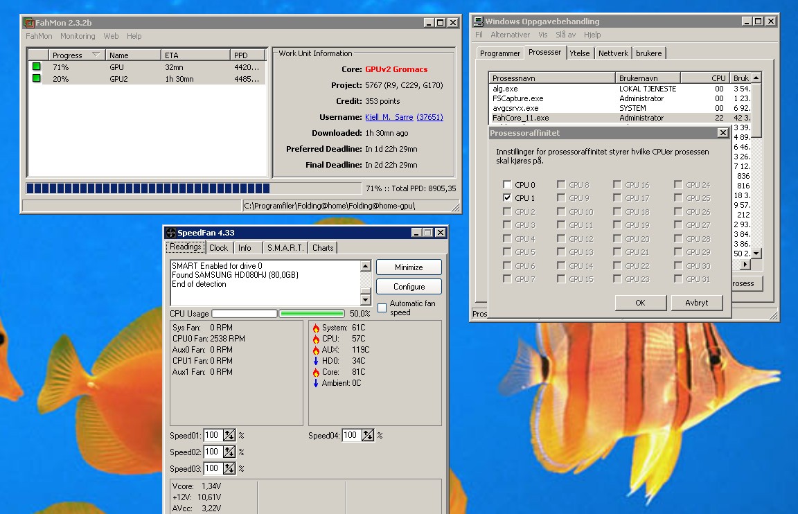

Denne Pentium 4 (Attach.) med HT folder for fullt på to 8800GTS uansett om man setter begge [email protected] til aff= både 0 og 1 eller henholdsvis 0 på den ene og 1 på den andre, og uansett om Fahcorene kjører på 0 og/eller 1, og etter neste prosjekt står det 1 allikevel og den folder like effektivt.
