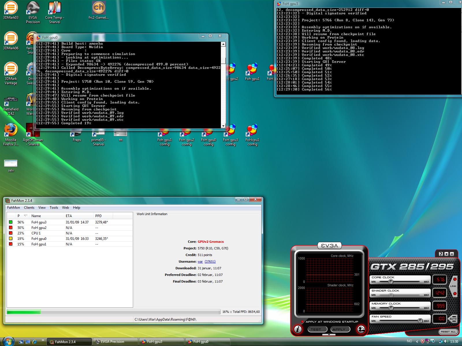

Kjører kortene på full hastighet? Sjekk tempen og vis meg kommandolinjen på de to første klientene igjen, med workdir.
Endret av Theo343
Med 1 stk klient oppe for eks Gpu3 kjører kortet på 50% i hastighet ala 300mhz osv temp 51C
Skal poste bilder, bare finne 2 klienter som vil kjøre , får ustabil maskin på 2/4 klienter

Det jeg ville gjort om jeg var deg nå var å ta tiden til å installere XP32 dualboot. Der har ingen rapportert om problemer med flere GTX 295, men at det virker helt topp.
Så kan du bruke Vista til spilling og XP32 til folding inntil Nvidia og Cuda kommer med bedre drivere. I XP32 skal FW 181.48 virker helt fint. Ikke installer noen kortleverandør drivere eller utils, det kan ofte kødde til.
Fortsett med viftemodden i sidedøren, den vil du trenge uansett.

Lav mhz frekvens ja temp halvert også
Kan godt dualboote, må sette inn 2 harddisker da begge windowsene ikke tar hensyn til andre filer på disken under install selv ikke i 2 partisjoner.

Jepp, jeg ville kjørt dualboot for å spare meg mye hodepine :) Og som sagt, ikke installer noen eVGA programmer eller drivere, kun Rivatuner og FW181.48. Tipper det er noe av årsaken til at kortene ikke går opp på full hastighet.
Installer consol klientene på samme måte i XP men ha arbeidsdir i samme katalog som programmet.

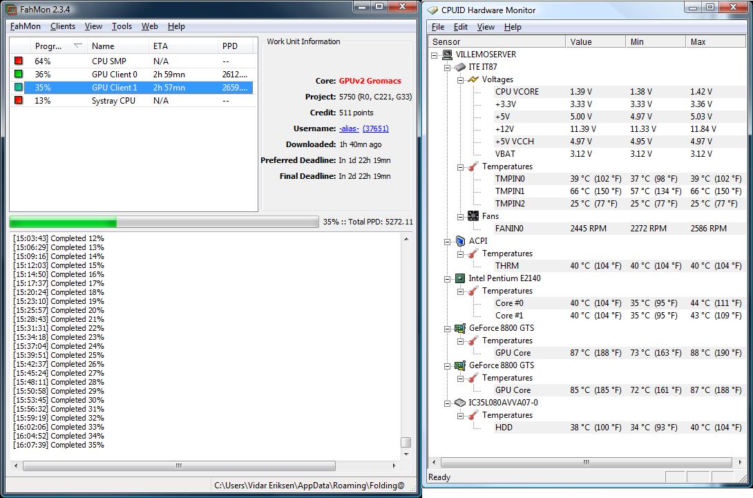

Har til nå foldet med 3 maskiner og fått et gjennomsnitt av PPD på ca. 10 - 11K. Strømforbruket var til sammen omlag 1 KW. Ved å bygge om (flytte et 8800GTS) slik at jeg nå har 2 slike i serveren som står på 24/7 reduserte jeg forbruket til 800W samlet. Kjører 2 x GPU i systray som på første folding med dette oppsettet gir ca. 5.3K PPD. Maskinen med 2 x 8800GTS drar 400W (+/- 4 - 5W) fra veggen. Problemet nå er temperaturen på GPU som ligger på 87 - 88 grader. Er dette for mye slik at kortene tar skade når dette kjører 24/7? Samtidig er jeg litt redd at strømforsyningen skal ta fyr siden det er en jalla sak fra Qtec. Den er på 650W men med en max peak på 325W på 12V-linja. Jeg har bestillt ny PSU og vil skifte ut Qtek-en så snart som mulig. Likevel, den er ikke spesielt varm etter nå over 2 timer med folding. Jeg legger ut data om volt og diverse. Såvidt jeg kan se virker alt normalt, men er det det? Ser at verdiene avviker litt.

Joda jeg har hørt (lest) noen historier, men jeg tror de er sterkt overdrevet. Jeg kjøpte den jeg har for 3 - 4 år siden og har hatt den i en maskin jeg bruker sporadisk. Regner med en ukes tid før ny PSU ankommer, og holder den seg i gang med folding på 2 stk. GPU så er den bedre enn jeg hadde trodd. Den holder seg faktisk kjølig og fin også.
