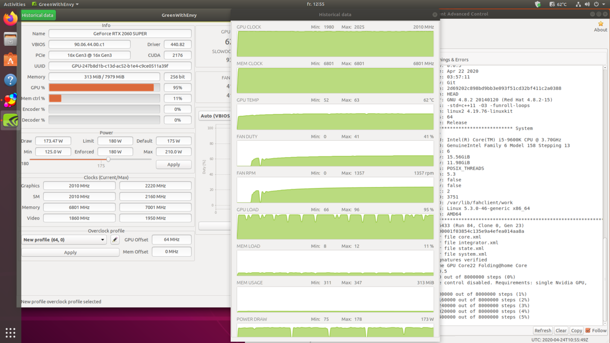

Ubuntu 20.04 fix:

Fungerte som fy.

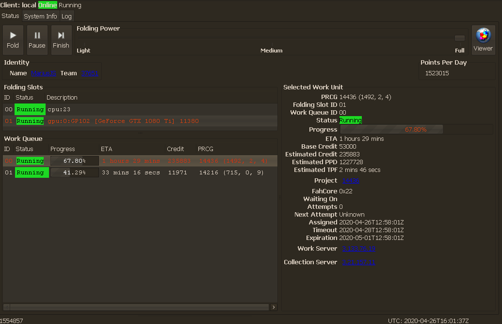

Ja sliter med 2 ting nå.
Noen jobber sliter med å laste opp , alltid denne serveren 3.21.157.11
https://apps.foldingathome.org/serverstats  Her er den grået ut og satt til "kun mottar"
Noen ganger fungerer pause/fold, så laster den opp, men 9 av 10 ganger går den rett til Transfer failed. Det rare her er at pande lab trekker på skuldrene og mener det er vår internett det er noe galt med og låser postene når folk spør.
Det andre jeg sliter med er at noen av kortene får jobber med TPF på 30 min, så det tar flere dager å folde den.
De sletter jeg bare, rekker ikke deadline en gang
Hadde litt rusk i går med core oppdatering, men ellers går det rimelig bra. Nesten ikke noe tull, bare en 3.21.157.11  som jeg slettet. Har forsøkt å folde minst mulig "Pirat" beta, for da får jeg mindre problemer men også mindre WU. Så det blir en balansegang, og nå er litt under halvparten av maskinene på beta.
Satt på pause og startet igjen da ville verke CPU eller gpu folde, har selvfølgelig ikke tid til å sjekke det ut nå så blir vel et døgn med 0 poeng :(
