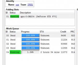

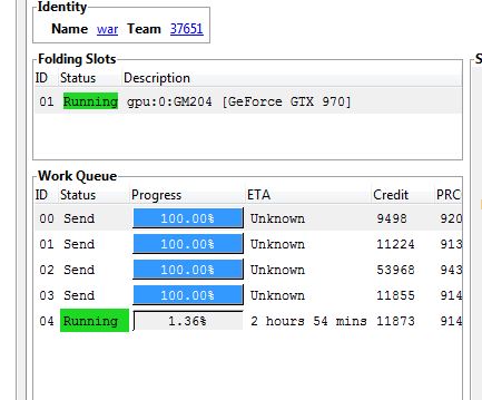

War Skrevet 2. juni 2015 Skrevet 2. juni 2015 (endret) Får ikke sende jobber, nett er oppe og alt funker ellers. får ikke lastet opp noe her heller... Litt teknisk mumbojumbo: 503 Service Unavailable hmhmhm Endret 2. juni 2015 av War
Kjetil Lura Skrevet 2. juni 2015 Skrevet 2. juni 2015 Funker her, ligger nå på 5.2mil. Så noe må være galt hos deg?

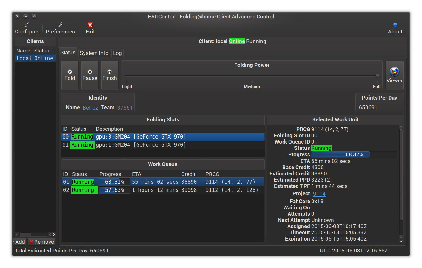

Betroz Skrevet 3. juni 2015 Skrevet 3. juni 2015 Synes ikke 650K PPD for to 970 kort er så ille da Ikke er dem blodklokket heller.
