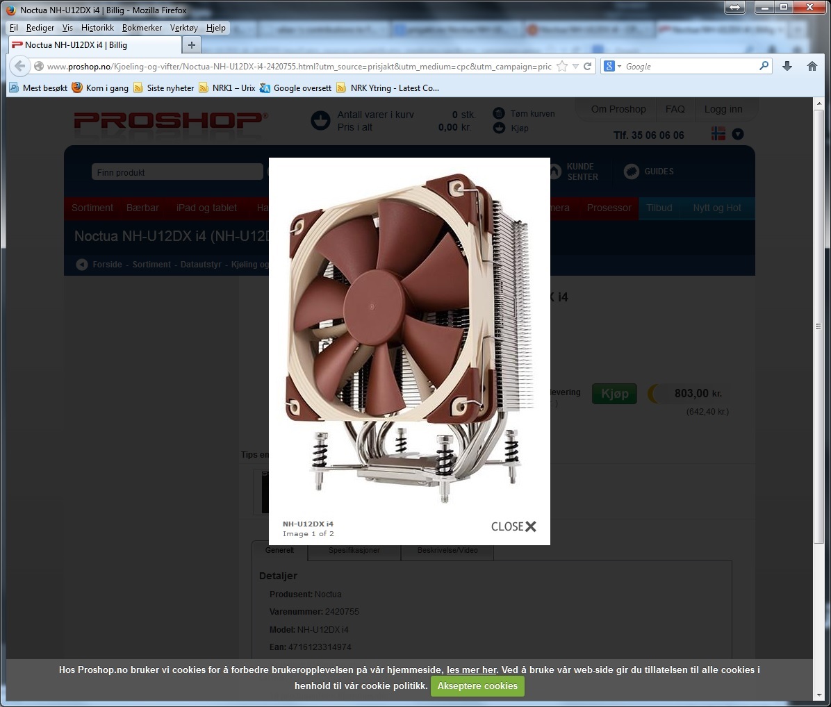

Magnus Lie Skrevet 11. februar 2014 Skrevet 11. februar 2014 Etter å ha hatt 4 stk Noctua NH-U12DX i4 cpu-kjølere liggende i 2 måneder, fikk jeg endelig somlet meg til å bytte ut de 4 Supermicro SNK-P0050AP4 kjølerene jeg har hatt siden maskinen startet å folde den 3. november i fjor. Forskjellen er ubeskrivelig. Temperatur på prosessorene gikk ned 10 grader på CPU1 og CPU2 og ca 6 grader på CPU3 og CPU4. Men det aller viktigste - Noctuaene er "lydløse". Jeg hører dem først hvis jeg har hodet på ca 30 cm avstand. Supermicro-viftene summet og var godt hørbare på igjennom hele leiligheten (ca 22 meter, med litt vinkeler etc) hvis dørene sto oppe. Det er i tillegg god plass til disse Noctuaene på Supermicro X9QRi-F+. Det følger kun med én vifte, men det er fin plass til 2 vifter pr kjøler i push/pull konfigurasjon om noen skulle ønske dette. Maskinen har vært stabil som norsk grunnfjell i hele perioden jeg har foldet. Den har stått og foldet i strekk siden 3. november, og gjorde seg ferdig med WU nr 200 før jeg stoppet maskinen tidligere i kveld. I tillegg har jeg nå nådd topp 500 og passert 111 mill points. Det er morro å se at hele laget klarer å ligge jevnt høyt på 110-125 mill points i uka. Selv om det er noen få som drar det store lasset, så er det det store volumet som drar resten og sørger for at laget ligger der det gjør på lista. At man må ha ca 150-200k PPD for å ligge på Top 20 producers viser dette. 2

-alias- Skrevet 12. februar 2014 Skrevet 12. februar 2014 Etter å ha hatt 4 stk Noctua NH-U12DX i4 cpu-kjølere liggende i 2 måneder, fikk jeg endelig somlet meg til å bytte ut de 4 Supermicro SNK-P0050AP4 kjølerene jeg har hatt siden maskinen startet å folde den 3. november i fjor. Forskjellen er ubeskrivelig. Temperatur på prosessorene gikk ned 10 grader på CPU1 og CPU2 og ca 6 grader på CPU3 og CPU4. Men det aller viktigste - Noctuaene er "lydløse". Jeg hører dem først hvis jeg har hodet på ca 30 cm avstand. Supermicro-viftene summet og var godt hørbare på igjennom hele leiligheten (ca 22 meter, med litt vinkeler etc) hvis dørene sto oppe. Det er i tillegg god plass til disse Noctuaene på Supermicro X9QRi-F+. Det følger kun med én vifte, men det er fin plass til 2 vifter pr kjøler i push/pull konfigurasjon om noen skulle ønske dette. Maskinen har vært stabil som norsk grunnfjell i hele perioden jeg har foldet. Den har stått og foldet i strekk siden 3. november, og gjorde seg ferdig med WU nr 200 før jeg stoppet maskinen tidligere i kveld. I tillegg har jeg nå nådd topp 500 og passert 111 mill points. Det er morro å se at hele laget klarer å ligge jevnt høyt på 110-125 mill points i uka. Selv om det er noen få som drar det store lasset, så er det det store volumet som drar resten og sørger for at laget ligger der det gjør på lista. At man må ha ca 150-200k PPD for å ligge på Top 20 producers viser dette. Er det slike du har montert? Prisen er jo hinsides med 805 kroner stykket. Hadde jeg funnet dem til ned mot 500 pr. enhet hadde jeg gjort det samme. Ellers takk for et svært informativt innlegg, men hvilke temperaturer hadde du med SM-viftene?
Magnus Lie Skrevet 12. februar 2014 Skrevet 12. februar 2014 (endret) Ja, det er den kjøleren jeg har montert. Temperatur med SM-kjøler var på ca 60-65 grader hhv for CPU1/2 og CPU3/4. Prisen var litt lavere når jeg kjøpte mine på ca 750kr stykket. Dyrt ja, men for meg var det vel verdt prisen fordi det ikke er støy lengere. Måtte også fjerne 200mm viften i døra på Xigmatek Elysium-kabinettet, pga høyden på Noctua-kjølerne, men jeg brukte ikke den viften uansett. Edit:Alternativ er å bruke 92mm kjøleren Noctua NH-U9DX i4, men prisforskjellen er såpass liten. Sammenligning mellom NH-U9DX i4 og NH-U12DX i4: http://www.prisjakt.no/product.php?j=2009314,2009315 Endret 12. februar 2014 av Magnus Lie
War Skrevet 12. februar 2014 Skrevet 12. februar 2014 Kosta tusenlapp hos nextron for stock, men ja proshopkjølerene jeg kjøpte kostet fort 3600kr den gangen. Verdt det om man har kabinettet hjemme uten rack-psuer.
-alias- Skrevet 12. februar 2014 Skrevet 12. februar 2014 (endret) Takk til begge! Det burde jo være tilstrekkelig å bare skifte ut viftene, hvis det er mulig. Viftene har samme mål som Noctua sine 92 x 92 så det burde jo gå helt fint. Jeg finner Noctua 92x25mm Fan 7-17dB 1-1600RPM (NF-B9-1600 hos http://www.pixmania.no/pc-nedkjolning/noctua-pc-vifte-nf-b9-1600-92-mm/03133213-a.html for kr. 137,00 pr. stk. Samlet for 8 stk. inkl. frakt blir ikke mer enn 1.206 kroner. Temperaturer på mine 2 rigger ligger i dag omkring 60 Celsius i snitt, i intervallet 58 - 62 så dette burde vel være en rimelig god løsning? Datablad: http://www.noctua.at/main.php?show=productview&products_id=44&lng=en&set=1 Såvidt jeg kan se så er det nøyaktig samme viften som står på NH-U12DX i4! Datablad for NH-U12DX i4 http://www.noctua.at/main.php?show=productview&products_id=67&lng=en&set=1 Endret 12. februar 2014 av -alias-

Magnus Lie Skrevet 12. februar 2014 Skrevet 12. februar 2014 -Alias-, tenker du på å bytte ut med Noctua-vifter på SM-kjøleren?Vent i såfall litt med å bestille. Jeg tenkte akkurat samme tanken selv og kjøpte nye Noctua-vifter, men de passet ikke helt pga de 2 hempene i SM-kjøleren som viften legges ned i. Jeg kan sjekke hvilke Noctua-vifter jeg kjøpte (og som jeg ikke bruker) når jeg kommer hjem. (Jeg mener det var NF-B9 PWM jeg kjøpte 4 stk av). I tillegg bør du også tenke på antall m^3 i timen som viftene klarer å dytte. Husker jeg rett fant jeg ut at viftene på SM-kjøleren dyttet ca 105 m^3 i timen, og 120mm Noctua-viftene dytter 93,4 m^3. 92mm Noctua-viftene dytter kun 64,3 m^3 i timen, så man må være klar over at det vil gi en økning i temperatur på prosessorene.
Magnus Lie Skrevet 12. februar 2014 Skrevet 12. februar 2014 Ville heller valg denne: http://www.komplett.no/noctua-nf-a9x14-pwm-92mm-vifte/770805 Jeg tror denne er bedre og ja litt dyrere. Selv om den har så vidt høyere statisk trykk enn NF-B9 PWM, så dytter den ca 14 m^3 mindre luft pr time, så da vil den heller ikke kunne kjøle like bra? Eller er jeg helt ute på viddene nå?
Kjetil Lura Skrevet 12. februar 2014 Skrevet 12. februar 2014 Nei du er ikke på viddene magnus, men på vifter er mottrykket viktig om du skal ha dem på kjølere. Har selv b9 liggende. Men a9 er kun 14mm tykk, kanskje det har noe å si for dere,
