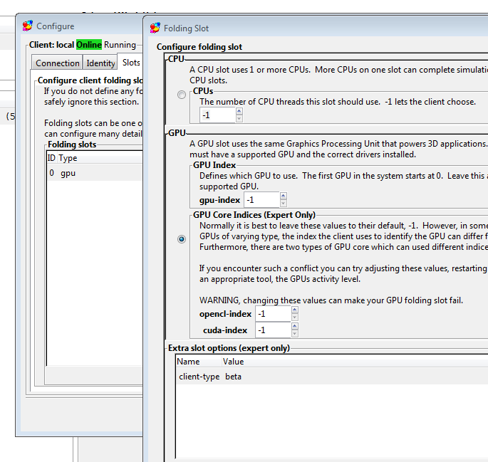

War Skrevet 10. februar 2014 Skrevet 10. februar 2014 (endret) Kjører uten cpu. Reinstall kanskje. Gpu-load 99% , alt som før bare vips 70K PPD på alt VS 160-190K Reinstall, vil ikke engang folde 19:20:40:WU01:FS00:0x17:Completed 0 out of 2500000 steps (0%) 19:20:40:WU01:FS00:0x17:Temperature control disabled. Requirements: single Nvidia GPU, tmax must be < 110 and twait >= 900 https://folding.stanford.edu/home/changes-in-core17-update-and-move-to-full-fah/ 19:57:29: <!-- Folding Slots --> 19:57:29: <slot id='0' type='GPU'> 19:57:29: <client-type v='beta'/> 19:57:29: <extra-core-args v='-tmax=100 -twait=1'/> 19:57:29: </slot> 19:57:29:</config> 19:58:29:WU01:FS00:0x17:Completed 0 out of 2500000 steps (0%) 19:58:29:WU01:FS00:0x17:Temperature control disabled. Requirements: single Nvidia GPU, tmax must be < 110 and twait >= 900 Hjalp ikke legge inn heller. Merk at hjemmesiden bruker annen font så ` må kopieres og erstates fra selve fila. 19:58:50:WARNING:Exception: 8:127.0.0.1: Send error: 10053: An established connection was aborted by the software in your host machine. 19:58:56:WARNING:Exception: 11:127.0.0.1: Send error: 10053: An established connection was aborted by the software in your host machine. Rart det kan fungere for å så klage av seg selv automatisk. rører ikke foldingen på denne pcen. Endret 10. februar 2014 av War

War Skrevet 10. februar 2014 Skrevet 10. februar 2014 På 690 får jeg PPD-boost med nye beta. på 790ti mister jeg ppd. Drivere? ( de gamle er best) Kan jo bare være klienten min også, hatt 4 reinstaller idag.
Chavalito Skrevet 10. februar 2014 Skrevet 10. februar 2014 Kan jo være driver, har du prøvd med 327.80 var det vel, eller var det 327.23? Husker ikke helt. Dog mener jeg å huske at PPD gikk opp på Titan kortene mine med 332.xx driveren.
War Skrevet 10. februar 2014 Skrevet 10. februar 2014 (endret) Har nyeste, isåfall vil betaen bli god mens 8900 vil bli dårlig ved nedgradering av driver. 180.000PPD nå på 8900 med 332.21 Endret 10. februar 2014 av War
