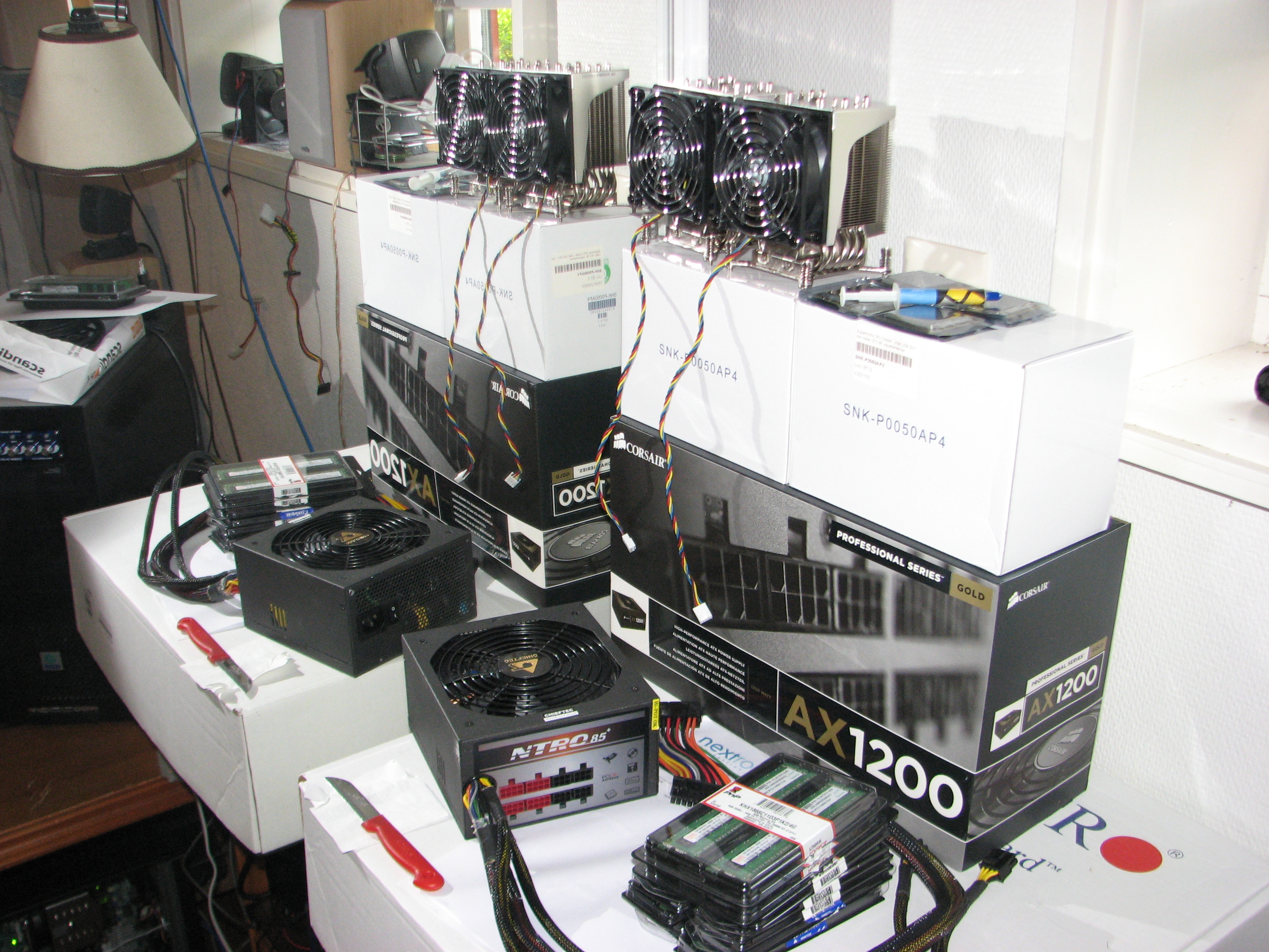

Da var det meste i hus til E5-4650 ES server nr. 2, mangler nå bare Narrow ILM for 2 av kjølerne. Satser på å bruke 2 X PSU for å slippe overgang / adapter fra PCI-E til EPS 8p 12V. Antar at godsakene skal være i folding tidlig neste uke.

Et high-five til den som gjetter hva jeg skal gjøre i helgen... ;)
-alias-: Juks å sette alt utstyret foran et speil før du tar bilde...

Det er ikke juks å sette alt for et speil før man tar bilde, det kalles å være "lur". :hmm:
