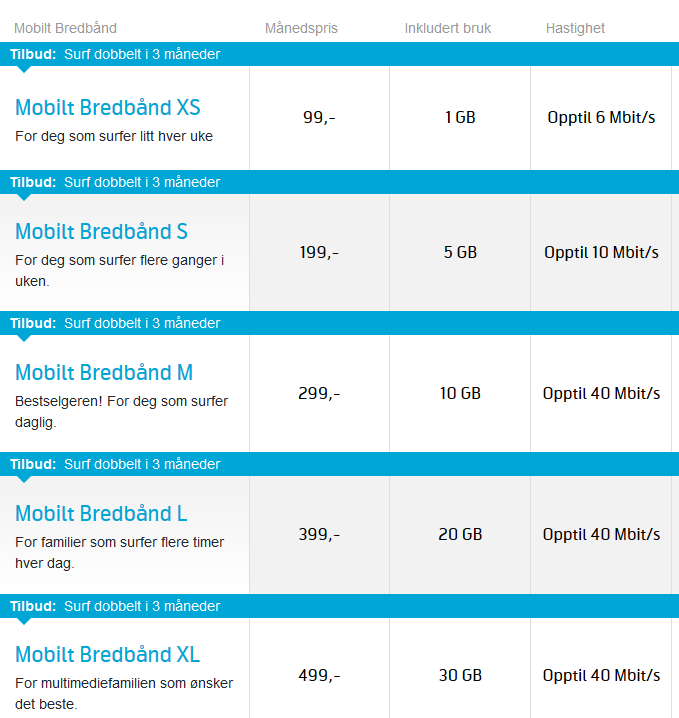

Ser at nettet datt ned der serverene står.
Vurderer 3g/4g-USB som settes i en router og cat5 derifra til switchen.
Men hvor mye data opp og ned blir det med 3 servere med big og en 590maskin?
Kanskje sette det i en RIP-router med roll over så den bruker 3g bare når nettet detter ned.

Frister lite å vente på nettfirma så kjøpte en 1GB netcom kontant-3g-mobilt nett og setter den i en etter en server så de kan sende og laste ned ny jobb.
De 2 mill som mangler er min skyld :dremel:
Kan jo ikke send-kommandoen så må vente en time på at den skal gidde å prøve selv
