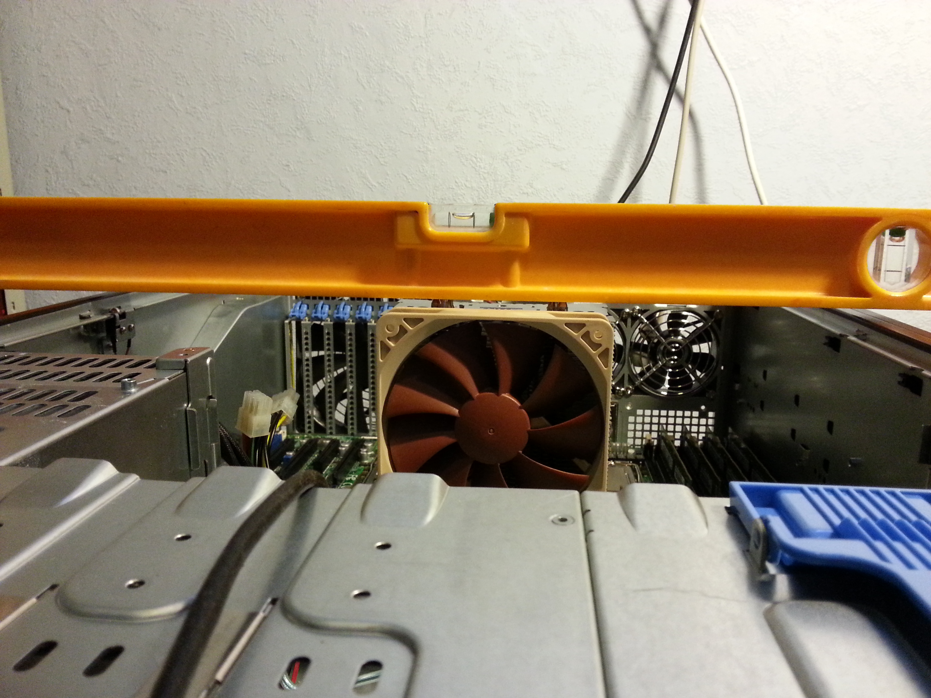

Noctua 120mm G34 passet ikke i U4

Heldigvis var jeg smart nok til å kjøpe inn kjølere til 10 rigger så når kjølerene var for høye så bytter jeg bare til noe mindre uten å måtte vente i 2 uker på bestilling.
Om noen trenger G34-kjølere så har jeg 4x kjølere som er forstore i en rack U4 , men fint kan brukes i et annet kabinett.
Noctua, de største og beste som finnes på luft til G34
