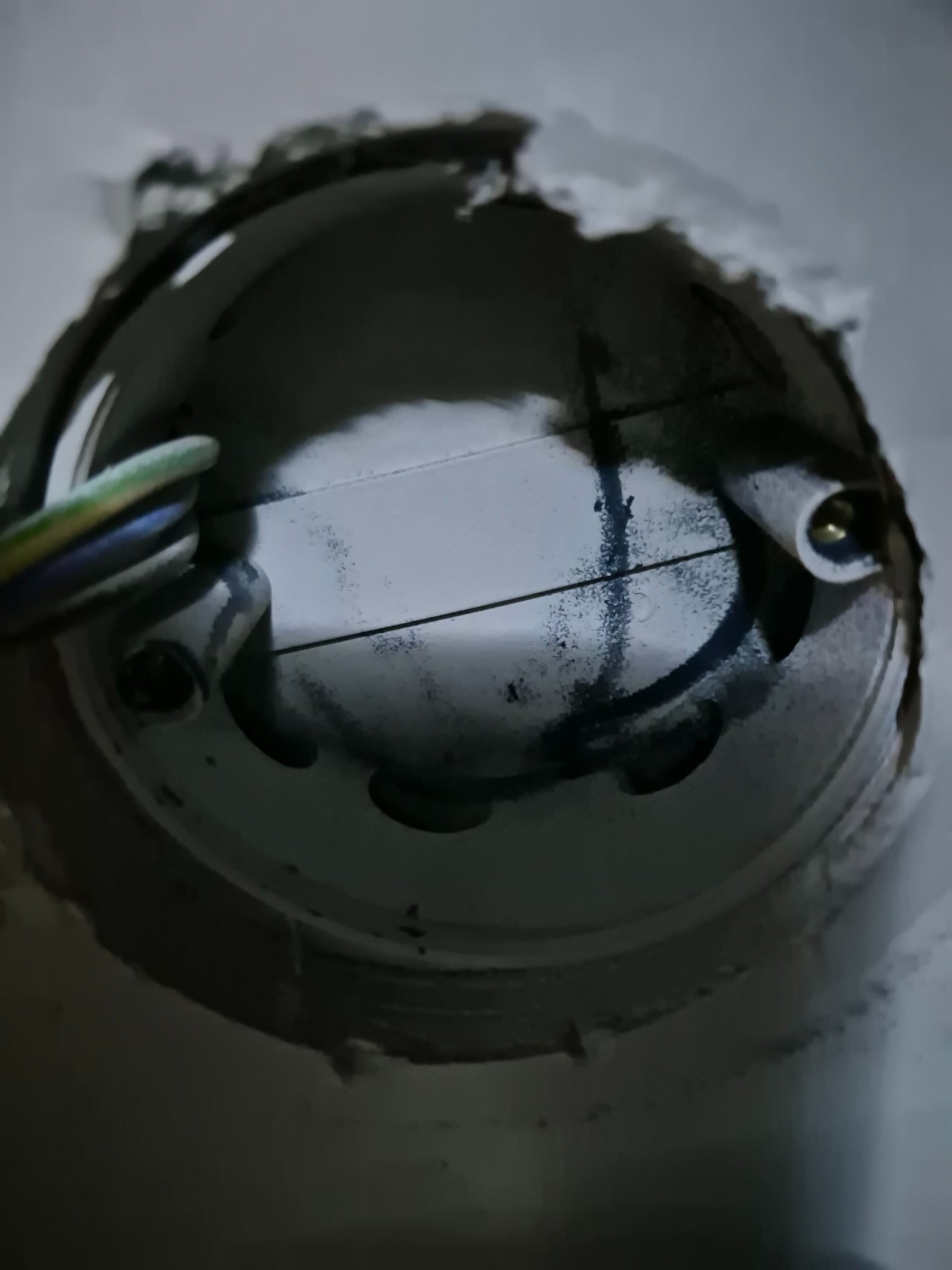

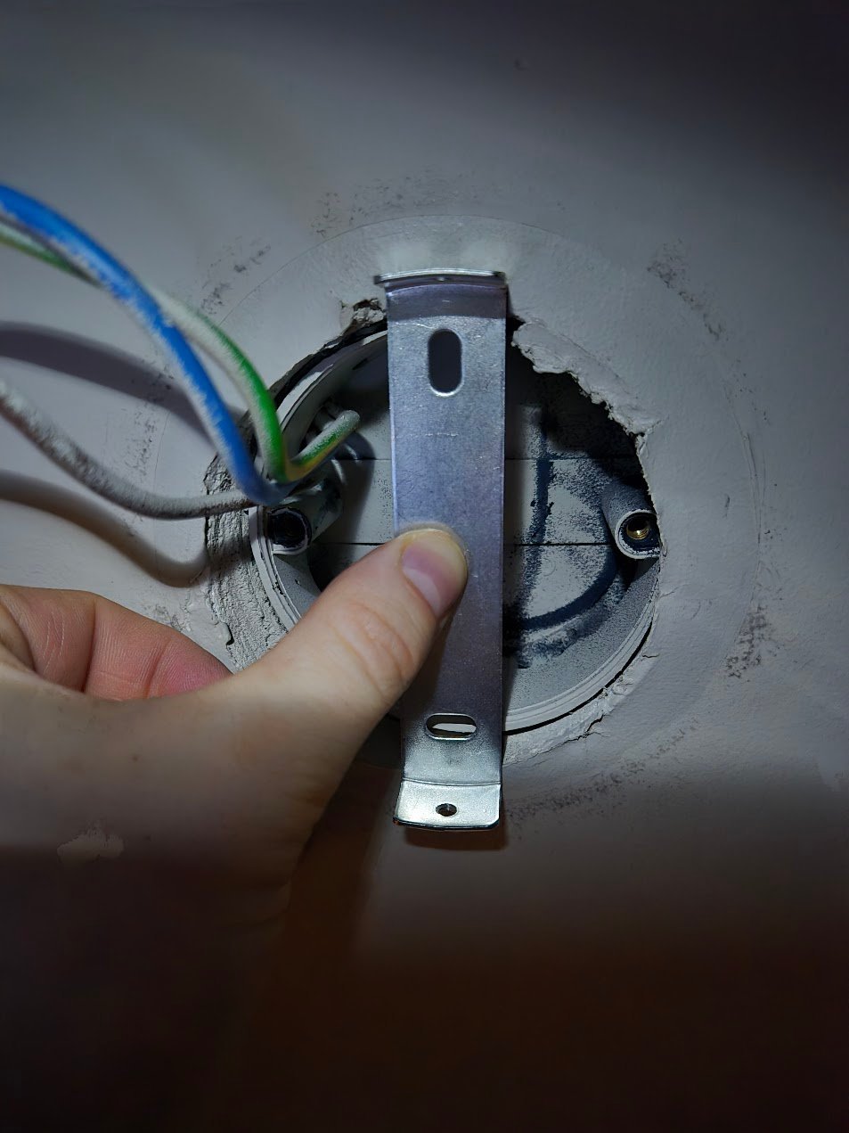

vegaast96 Skrevet 13. desember 2025 Skrevet 13. desember 2025 Hei, Har tidligere hatt en taklampe som jeg ønsker å bytte ut. Har kjøpt ei skinne med spotter, men har problemer med å få montert den riktig vei. Takboksen har to skruer, men jeg ønsker skinnen andre veien som vist på bildet. Finnes det noen adaptere eller en smart måte å løse dette på?

vegaast96 Skrevet 13. desember 2025 Forfatter Skrevet 13. desember 2025 kremt skrev (19 minutter siden): Løsne skruene litt og prøv å vri den ringen, skal være løs. Du må kanskje skjære bort litt sparkel før du klarer det. Sitter helt fast, er et ganske nytt annlegg, så regner med at den er skrudd fast på en eller annen måte jeg ikke ser. Har tatt ut alle skruer uten at det hjalp
Mannen med ljåen Skrevet 13. desember 2025 Skrevet 13. desember 2025 (endret) Ringen kan ofte vris. Kanskje din ikke kan? Endret 13. desember 2025 av Mannen med ljåen
SirAmp Skrevet 14. desember 2025 Skrevet 14. desember 2025 På (nyere) veggbokser kan ringen snues, men ikke på takbokser. Det finnes et lokk du setter over boksen og trer ledningene igjennom som gir deg en liten utfellbar krok, og har skruehull (ca?) 90grader på de du fester lokket i boksen med. Obs du trenger da også et ekstra sett med skruer Jeg fant det ikke hos Elektroimportøren, så mulig utfordringen blir å få fatt i det. https://www.onninen.no/schneider-taklokk-tu-universal-lokk-3012150/p/GDC158?term=Lokk
kremt Skrevet 14. desember 2025 Skrevet 14. desember 2025 Det brukes nesten ikke takbokser lenger. Jeg syns det ser ut som en standard 73 mm veggboks. Ta en stor tang eller noe og prøv å vri ringen. De kan sitte veldig godt fast i maling etc.
SirAmp Skrevet 14. desember 2025 Skrevet 14. desember 2025 (endret) 24 minutes ago, kremt said: Det brukes nesten ikke takbokser lenger. Jeg syns det ser ut som en standard 73 mm veggboks. Ta en stor tang eller noe og prøv å vri ringen. De kan sitte veldig godt fast i maling etc. Se på bildet igjen, avbildet boks er definitivt en takboks. Op: IKKE ta tak med en stor tang og vri, det kommer ikke til å fungere, men du kan potensielt klare å vri noe istykker Edit: Klønete og upedagogisk av meg å bare si "se på bildet igjen", men gjør det gjerne og legg merke til: - "ørene" med skrueinnsatser er del av boksen, og går helt ned til bunn - metallinnsats for skruer (veggbokser har i ganske mange år bruk skruer i plast) - antall og vinkel på hull fra rørstusser - Dimmensjon på skruer (takbokser bruker grovere skruer 5 eller 4 mm avhengig av alder) - ingen synlig løs ring takboksen kan ligne en smule på elko's nå utgåtte veggboks serie utført i hvit plast, disse hadde en løs ring, opprinnelig i metall, så i senere år rød plast. på samtlige versjoner (jeg har sett) av disse ringene skrur man skruen gjennom ringen, og den blir igjen synlig "nede i" boksen hvis ringen (med betydlige krefter) ble revet ut, var uten hindringer inni boksen (så ringen kunne roteres) og den hadde et tydelig "steg" i plasten som hold ringen på plass. Endret 14. desember 2025 av SirAmp

Zeph Skrevet 14. desember 2025 Skrevet 14. desember 2025 Finnes kanskje ein utforingsring som kan passe, der du får noko å henge skinna i andre veien, men kva vekt dei kan ta veit eg ikkje. Ser ikkje ut som dei i lenka under er så kraftige. https://www.megaflis.no/elektro/tak--og-veggbokser/utforingsring-urpv12-for-veggboks Sidan boksen ikkje går jamt med taket kan du kanskje mekke noko greier oppi der som gjev deg festepunkt andre veien.
RJohannesen Skrevet 14. desember 2025 Skrevet 14. desember 2025 Enkleste er å sette lokk på boksen og montere feste til lampen direkte i taket litt på siden. Gjerne med litt overlapp slik at ledningene kan komme ut av lokket og inn i lampa uten å synes.
