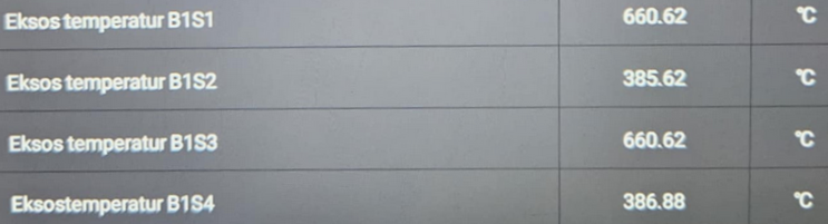

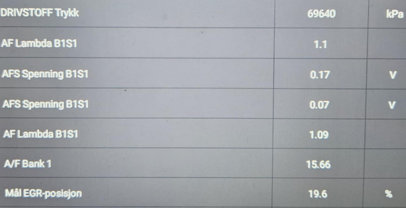

Data er tatt med kjølevæsketemperatur på ca 90°c og fartshastighet på ca 70 km/t (2500 rpm). Lengde på turen var omtrent 40 km. Bare på denne relative korte strekningen steg eksostemperaturen til rundt 600°c hele tre ganger og det ble kastet ut en del røyk fra eksosen to av gangene. Virker som bilen stadig driver regenerering så rask kjølevannet når 90°c. Når feilkode P1386 slår inn, slutter røykdumpinga/regenereringen.

Dukker det opp flere feilkoder enn P1386?
Det var data fra "freeze frame data" jeg etterspurte, ikke live data. Nå er sjekk av live data et feilsøkingstrinn avhengig av hva man finner i freeze frame, men det er fra freeze frame som danner grunnlaget for hvor feilsøkingen skal gå.
Altså, dersom det settes kun feilkode P1386 -> sjekk freeze frame data for
-AF Lambda B1S1
og
-Eksos temperatur sensorene
Man må vite hva dataene var i det koden ble satt (finnes i "freeze frame data") for å velge vei i feilsøkingen.
