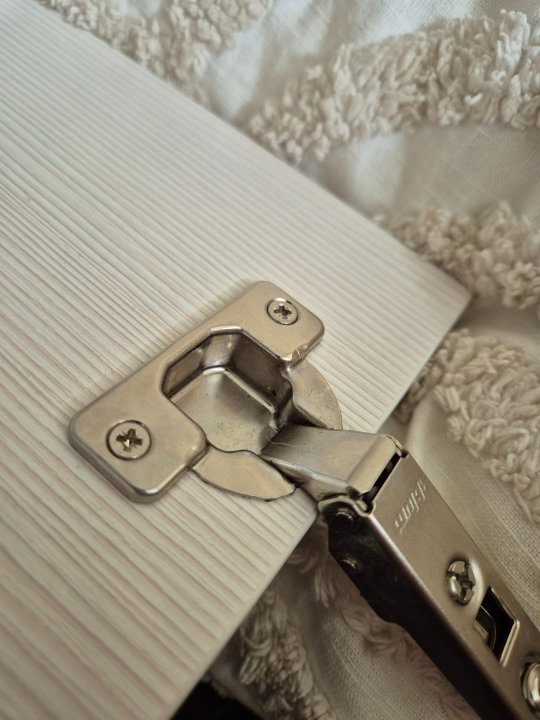

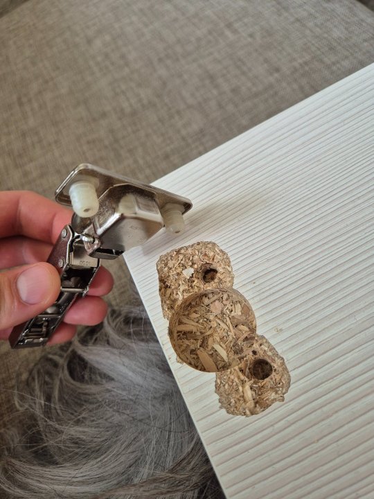

varmit Skrevet 2. august 2025 Skrevet 2. august 2025 Har en dør til et kjøkkenskap der en hengsle har blitt revet ut av festet. Usikker på hvordan denne kan fikses på en måte som ser OK ut. Limes fast med epoxy? Eller fylle hele hullet, pusse ned og borre opp nytt hull?
Mannen med ljåen Skrevet 2. august 2025 Skrevet 2. august 2025 (endret) Jeg har ikke prøvd selv, men det er mange DIY videoer på YouTube der de blander superlim og bakepulver for å fikse skapdører. Bakepulver er hardt, og blir fyllmasse. Det er altså meningen å fylle skruehullene dersom hullene er utvidet og ødelagt, så skruen har noe å skrus inn i. Den øvrige skaden på skapdører dekkes tydeligvis av hengslen, så det trenger du ikke gjøre noe med. Amerikansk bakepulver kan være noe annet enn i Norge. Så jeg kan ikke garantere noe. Noen videoer bruker sigarett-aske. Det er kanskje mange ting som kan blandes med superlim. Endret 2. august 2025 av Mannen med ljåen 1
-Mort3n Skrevet 2. august 2025 Skrevet 2. august 2025 https://www.byggmakker.no/produkt/kontaktlim-mitre-superglue-025l/7311020070984?srsltid=AfmBOop2x0VLeUk8ZMvCzVLzxce83jW4rfohI9iUQp55BQv7hSONq8JQ Vil tro dette fungerer, men sinnsykt dyrt, men du får kjøpe på eget ansvar..
Woff Skrevet 2. august 2025 Skrevet 2. august 2025 varmit skrev (1 time siden): Limes fast med epoxy? DET ville jeg gått for ja! Biltema har hurtig-epoxy til en grei pris, bruk NOK lim! https://www.biltema.no/bygg/lim/epoxylim/hurtig-epoksy-2000035423 2
Axefjord Skrevet 2. august 2025 Skrevet 2. august 2025 https://www.thingiverse.com/thing:5452211 Tilsvarende fås kjøpet her og der også. Jeg ville også fyllt med en god blanding av trelim og flis, eller lignende.

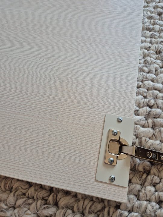

varmit Skrevet 2. august 2025 Forfatter Skrevet 2. august 2025 Fant plater som selges for formålet hos Clas Ohlson! Ble helt knall dette. 3
ilpostino Skrevet 5. august 2025 Skrevet 5. august 2025 varmit skrev (På 2.8.2025 den 19.08): Fant plater som selges for formålet hos Clas Ohlson! Ble helt knall dette. Skulel til å foreslå å mekke slike plater selv, men er vel bedre hvis de er ferdig lagde.
