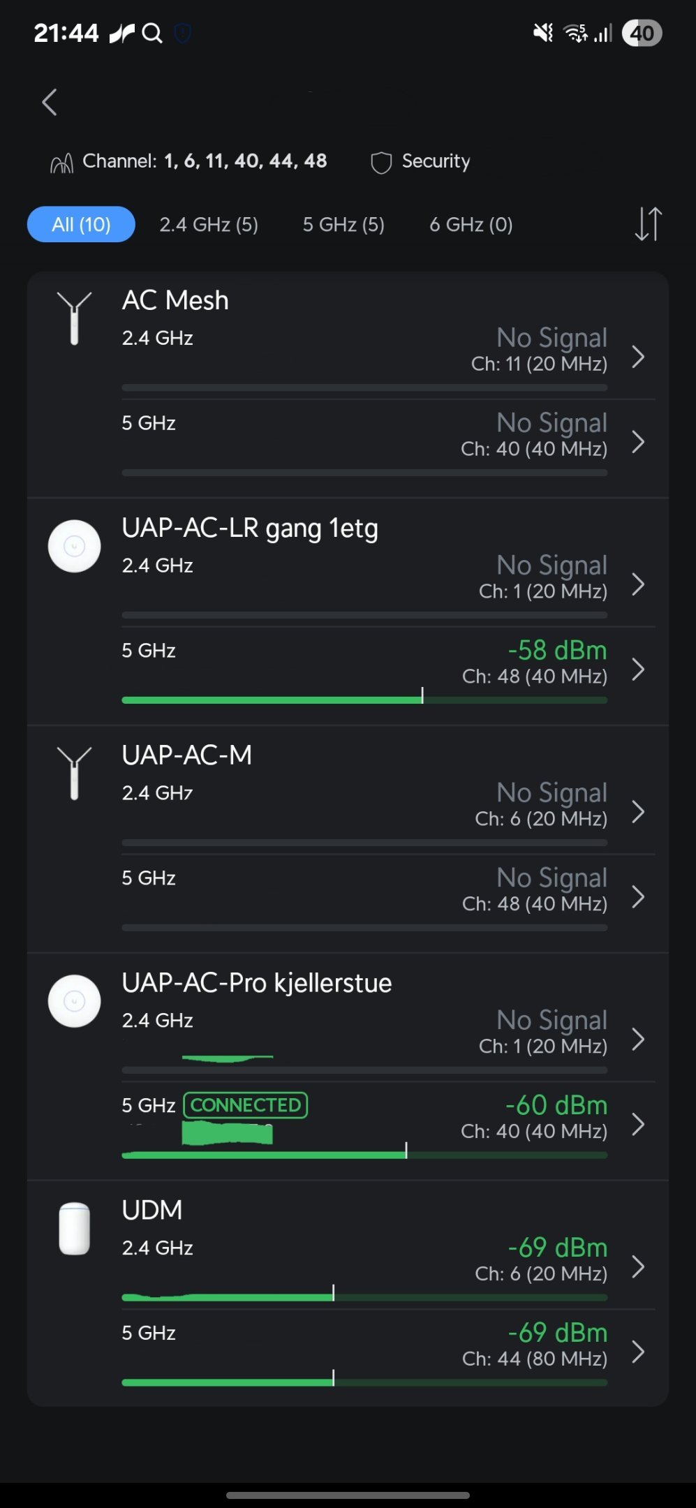

minim Skrevet 23. mai Skrevet 23. mai Har i dag eg oppsett med Ubiquiti unifi og må til med en oppgradering for å dekke mer av eiendommen utendørs pga robot klipper og lysten på bedre nett i garasje/lager bygg. Ser at Mikrotik blir i en helt annen prisklasse enn Ubiquiti når jeg ser på wifi 6 AP. Er det noen som har byttet fra Ubiquiti til Mikrotik? Er klar over at det er bratt lærekurve på Mikrotik. Har tidligere brukt det til radiolink mellom to hus så kjenner litt til ROS fra før. Er litt bekymret for at jeg vil savne unifi app som gir bra oversikt og gjør oppsett til en lek. Årsaken til at mikrotik vurderes nå er at jeg bør nok bytte 3stk ap for å komme over på Wifi6 + 2stk nye Wifi6 utendørs noe som vil koste 12500 med Ubiquiti og omtrent 7k med mikrotik. Dagens utstyr: -UDM brannmur/router kjeller -Uap-ac-LR aksesspunkt I plan1 -uap-ac-pro aksesspunkt kjeller (betong kjeller så trenger 2x for bra dekning) -uap-ac-mesh utendørs på vegg ved bygning 60m unna huset -poe switch ved udm -behov for 2 stk utendørs AP nå.

minim Skrevet 28. mai Forfatter Skrevet 28. mai obygda skrev (1 time siden): Om man setter opp ulike AP med samme SSID hele veien så vil klienter selv hoppe mellom dem. Dette med mesh har faktisk vist seg å gi dårligere ytelse er min erfaring. Men dette er da ikke utstyr i Unifi serien. Problemet med mesh er jo at man bruker samme wifi kanal overalt..og med stor eiendom og mange naboer med Wifi...så kan det gå ut over stabilitet om man ikke benytter ulike kanaler flere steder på eiendommen. Ubiquiti ordner dette ganske elegant både med meshing og å finne frie kanaler. Det brukes ikke samme kanal og AP har noen innebygde handover funksjoner om enheten støtter det. Jeg har også et relativt stort hus og stor eiegendom med wifi som skal dekke ca 5mål. Utendørs har jeg 2stk mesh antenner som har trådløs uplink til huset som har 3stk AP nå. Det var når jeg begynte å tenke over hvor kronglete mikrotik oppsett var sist jeg holdt på med radiolink at jeg kom til at utvidelse av ubiquiti ville være enkleste løsning. Her ser du at de to utendørs ap som "ser hverandre" bruker kanal 11/40 og 6/48 så de ikke forstyrrer hverandre. Innendørs er det kun to AP som har samme kanal på 2.4Ghz også, men jeg tror ikke de heller når hverandre så det er sikkert årsaken. Alt dette kan settes opp i mikrotik også.

obygda Skrevet 28. mai Skrevet 28. mai toralfb skrev (13 minutter siden): Det fungerer i praksis ikke godt å sette opp ulike AP med samme SSID. Kan gjerne oppleve at klienten "henger" igjen på en tidligere AP, selv om en flytter seg. I tillegg vil det komme en rekke varsler om ikke godkjente SSID er oppdaget, gjerne omtalt som "rogue access point". (Dette vil vise i admin grensesnittet, klientene som kobler seg til vil ikke få noen feilmelding.) Å benytte samme kanal er ikke ensbetydende med mesh. Mange modeller mesh basert utstyr velger ulike kanaler, der 1,6 og 11 er defakto standard på 2,4 GHz. (5 GHz har flere kanaler å velge mellom.) Betydningen av WiFi mesh er basert på den selv konfigurerende radio nett løsningen de er basert på. En node kan snakke med flere andre noder, og automatisk finne den beste veien frem. Data overføres da trådløst fra en AP, via en eller flere AP, og deretter til klient. Fordelen med WiFi mesh er en slipper kabling til hvert AP. Ulempen er at den tilgjengelige båndbredden gjerne blir redusert pga. data må overføres trådløst via flere AP. En annen ulempe med mesh er det er ikke spesielt godt standardisert. Wi-Fi EasyMesh skal være en felles standard, men ikke så mye utstyr støtter denne standard pr idag? I de tilfeller det er fremført kabel kan AP forsynes med strøm via PoE, i stedet for lokal strøm der AP er montert, da unngår en at data overføres trådløs over flere AP. En rekke modeller Ubiquiti UniFi støtter mesh. Kan som en kuriositet legge til, TP-Link Deco PX50 støtter både WiFi og G.hn Powerline. Kan overføre data mellom AP via strømkablene. Velger den beste "veien" for å overføre data ved å benytte strømkabler som "antenne", eller via ordinær WiFi. Jeg har god erfaring med AP med samme SSID rund baut. Det er dog stort sett kablet AP..og klienter er stort sett stasjonære i mitt oppsett. Mesh har jeg derimot litt dårlig erfaring med. Iblant velger utstyret snodige omveier til hovednoden gitt trådløse noder med 3 band hvor en er dedikert mesh.. Dette vil helt sikkert variere mellom ulike løsninger. Men Unifi har den fordelen at man slipper å fikle og fintune alt slik man gjerne må med andre. Hadde også valgt Unifi om jeg skulle starte på nytt nå,men skulle jeg bare utvide internet tilgang på en billig måte i en eksisterende løsning ville jeg kanskje tydd til en enkel ruter og satt den opp som AP. Har brukt mye gammelt utstyr slik..f.eks en i garasjen,en i uthus osv.. Selvfølgelig ikke på nivå med Unifi..men billig og fungerer.
