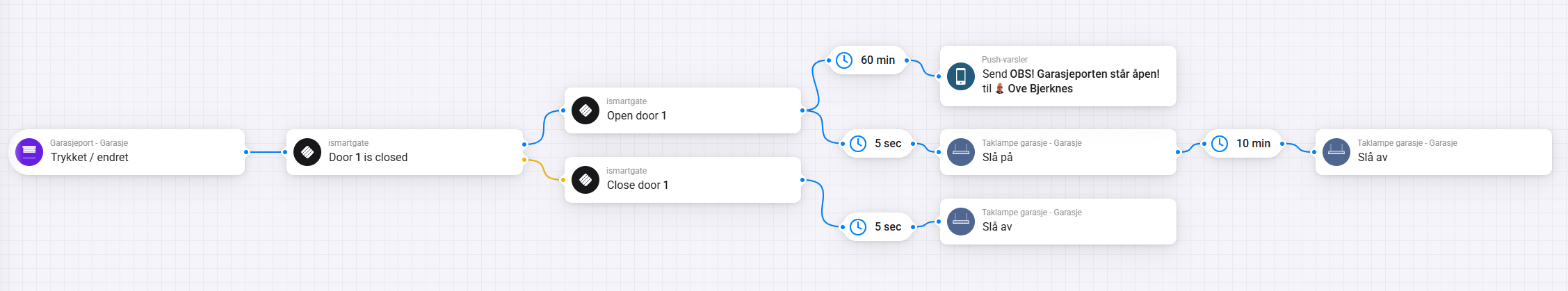

Har testet mye en del frem og tilbake den siste tiden og fått til en flow som funker hvis jeg bruker en "virtuell knapp" i appen.
Her er flown som funker:
Jeg bruker ismartgate Lite som portåpner og denne har ikke "when" kort.
Derfor dukker det opp et problem som sikkert kan fikses hvis det er noen her som kan lede meg på rett vei for å sette opp en flow som gjør det samme som den over, men som også fungerer hvis jeg IKKE aktiverer garasjeportåpneren via Homey appen, men via ismartgate appen.
Slik det er nå så vil porten åpne og lukke seg med begge muligheter, men problemet er taklyset når jeg bruker ismartgate appen for å åpne/lukke porten.
Noen som har en ide eller som kan komme med en eksempel flow som får lysene til å fungere når jeg bruker ismartgate appen?
