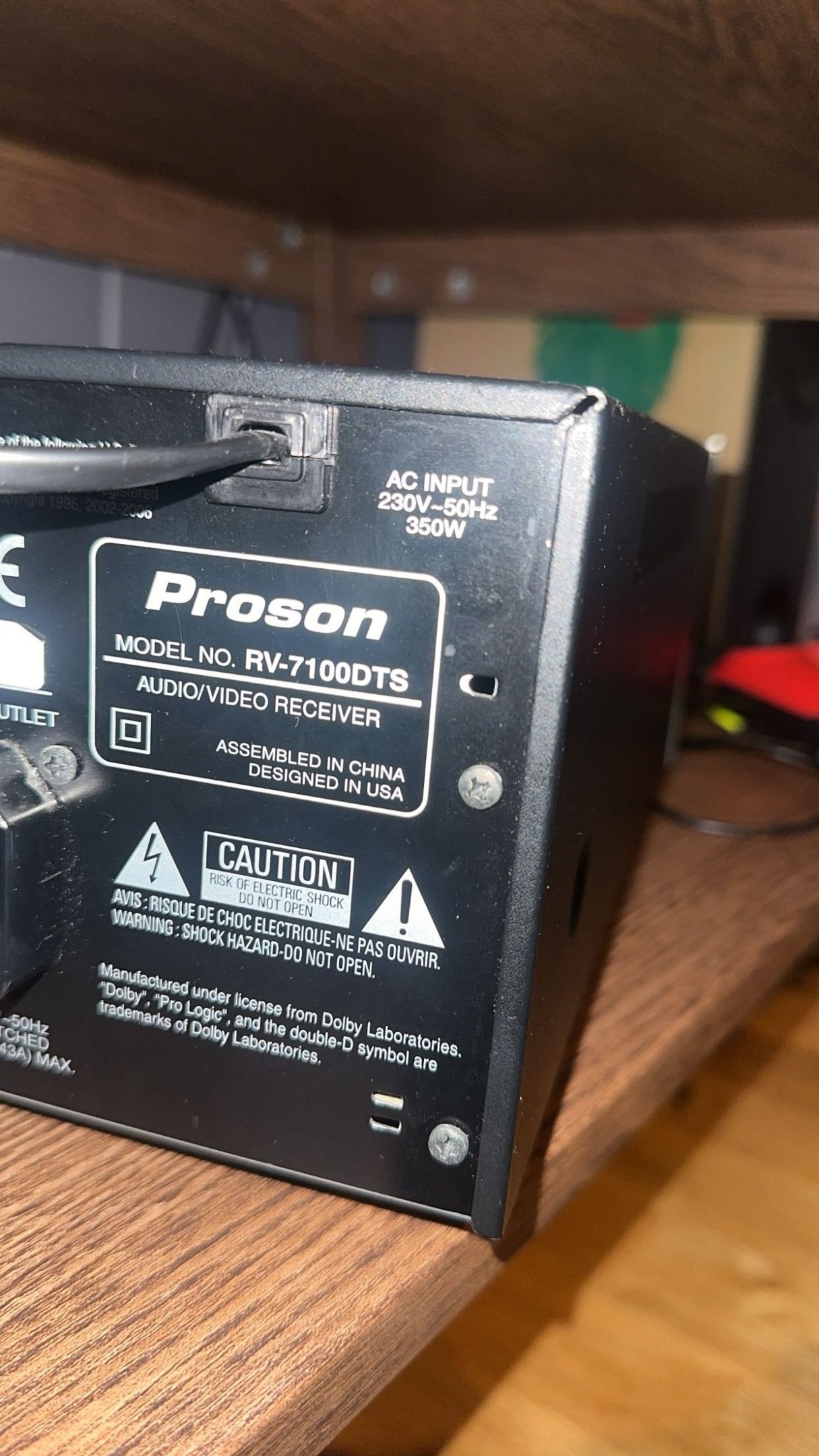

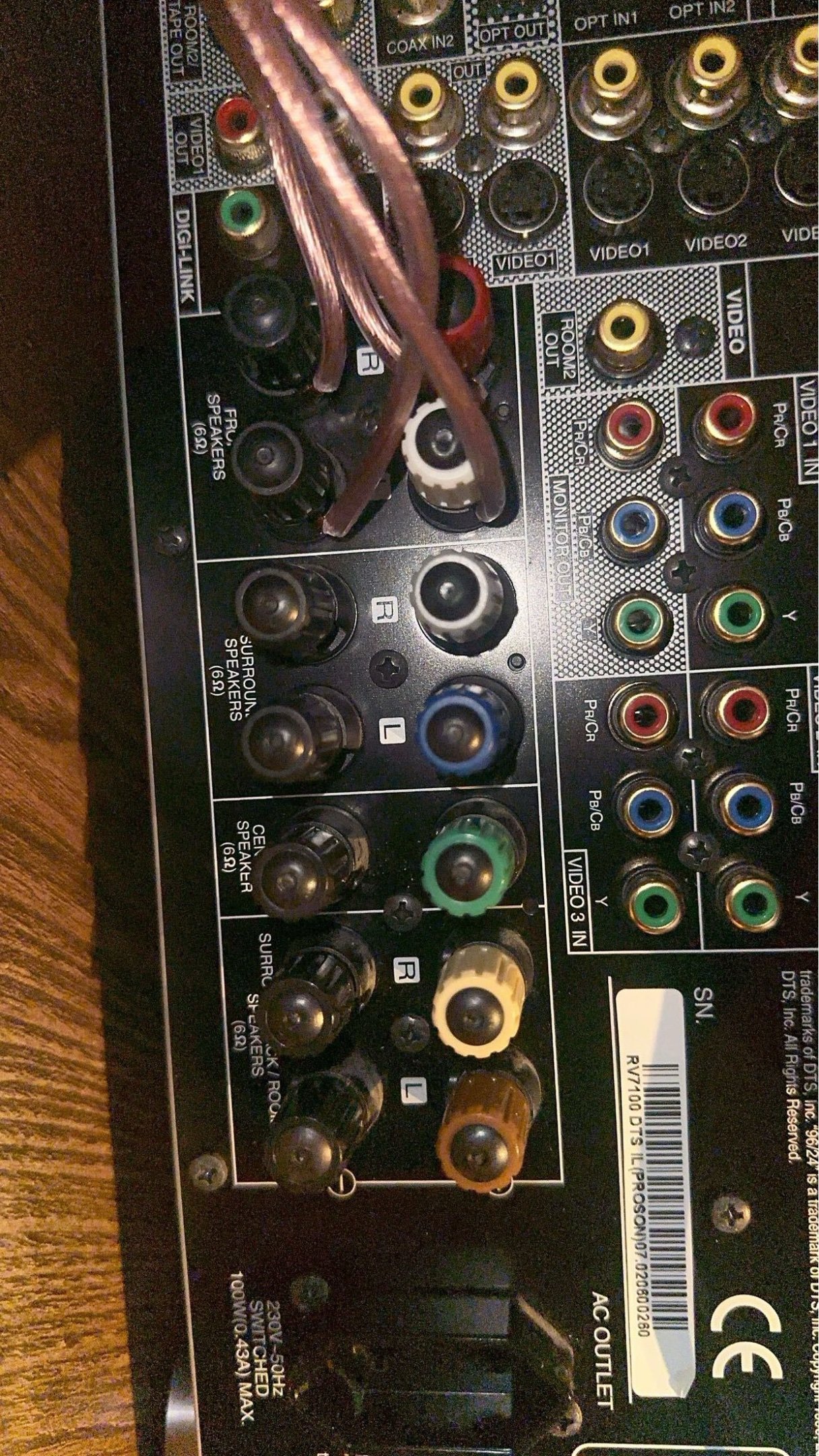

Jeg trenger hjelp på hvordan man finner ut hvor mange watt det er på hver kanal på forsterkeren min.
Bilde bak;
si gjerne ifra hvis jeg skal ta flere bilderIMG_9775.thumb.jpeg.6e0ffc5aae2a120a649a8e1467339b49.jpegIMG_9777.thumb.jpeg.788e69be951b7a591c827df1e4f783e8.jpegIMG_9776.thumb.jpeg.b86ea2411615ca84af962994a809f719.jpeg
Den er gammel, men finner den omtalt iforumpost fra 2007. Oppgitt til 100 watt pr kanal=høyttaler ved 6 Ohm høyttaler.
De fleste høyttalere vil kunne gå ned til 2-4 Ohm i bassfrekvenser og da er ofte en svakhet med receivere at de ikke klarer å levere nok strøm og kan klippe eller kutte. Generelt ikke noe problem på lavt volum, men definitivt på høyt volum.

Det er et par sjørøvertriks man kan ta for å finne ut sånn omtrentlig hva slags effekt det er snakk om.
Se bak rundt der strømmen fra veggen kommer inn. Her står det "350 watt". Det er maks effekt forsterkeren kan trekke. Del på to for å ta hensyn til virkningsgraden (som regel rundt 50%). Vi har da omtrent 175 watt totalt som kan gå til lyd. Del så på to igjen for å få pér kanal. 2x 87,5W høres ikke så galt ut i forhold til det noen oppgav lengre opp i tråden.
