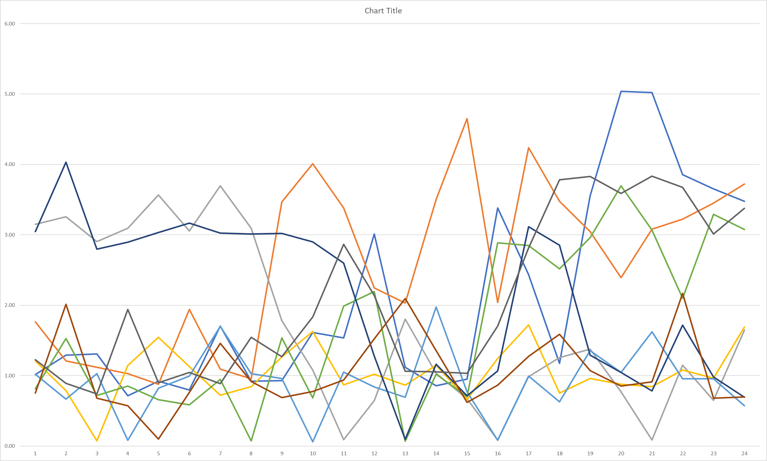

Åja?
Her er mitt forbruk, forklar hvordan det henger i hop, altså hvor er det 8kW ledig?
Som du ser vill dette føre til en ny effekttopp i mitt forbruk. Og om "alle" gjør dette på samme tid(natten som foreslått) så får en ny effekttopp på forbruket. Og nei, det er ikke så mye ledig kapasitet på nattestid, data på dette finner du på statnett sine sider. ER snakk om noen skarve prosent.
Prøv bedre.
